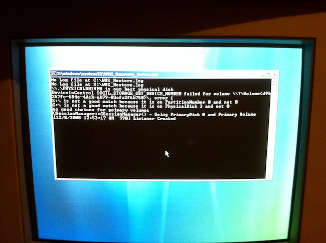

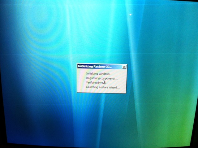

der h340 fährt jetzt hoch und zeigt dann folgendes Bild:
nachdem die ersten beiden punkte "abgehakt" sind kommt aber leider folgende Meldung:
jetzt ist zwar das netzwerkt aktiv, jedoch findet die recovery cd auf dem host pc den server nicht.
was habe ich falsch gemacht?
vielen dank für alle tips.

Re: Acer H340 System Restore Problem
Verfasst: 11. Okt 2011, 18:47
Aber wir sidn ja schon mal einen Schritt weiter :)
Das ist m.E. kein Fehlerbildschirm sondern OK .. es endet ja mit Listener Created .. d.H. er wartet jetzt auf den PC
Du könntest mal mit z.B. dem AngryScanner schauen ob du ein System findest das minint.... heißt, das ist der wartenden Server
Hattest du schon geschrieben welches Windows auf dem Client läuft ?
