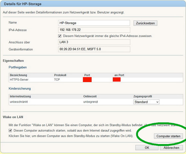

Das WOL im Homenetz funktioniert, nur das von aussen via ###.homeserver.com noch nicht.
Ich denke ich habe die Einstellungen für DynDNS nicht richtig gesetzt, denn ich kann noch nicht mal via Tool den Server wecken.
Kann mir jemand sagen was ich in der Box eintragen muß?
Danke!
Bisher sieht es so aus:
Re: How To: Wake on Lan (WoL) über FritzBox
Verfasst: 4. Sep 2013, 23:07
von Golf4
Jo so wie oben gehts, hatte nur einen Passwortfehler drin.
Url: https://###.homeserver.com
Domain: ###.homeserver.com
Benutzer: ####@live.de oder ####@outlook.com
Passwort: "das richtige Passwort" ;)

Das sollte so nicht gehen.
Die homeserver.com Adresse wird vom WHS selbst aktualisiert. Ich denke nicht, dass es hier eine Möglichkeit gibt, dies von der Fritzbox erledigen zu lassen. Generell gibt es bei Dyndns Diensten keine Standardverfahren, wie es z.B. bei Maildiensten bei der E-Mail-Abholung über POP oder IMAP gibt.
Eine WOL Weiterleitung dürfte nur mit einer alternativen Firmware möglich sein. Bei mir hat das noch nie geklappt, dass die Fritzbox das Signal weitergeleitet hat.
Weitere Möglichkeiten sind das Aufwecken über den AVM-Remotezugang (hier muss der Port geändert werden). Oder man aktiviert, dass die Box den Server automatisch bei Zugriff per WOL aufweckt. Dies hat aber zur folge, dass jeder den Server aufwecken kann. Dies ist dann auch der Fall, wenn Google das Netz durchforstet.
Verfasst: 5. Sep 2013, 10:46
von Golf4
OK,
also es funktioniert ja jetzt. Habe aber die letztere Variante mit WOL via:
Bisher habe ich aber noch keine ungewollten Aktivitäten festgestellt. Der Dienst von MS ist ja quasi auch ein Dyn-Dienst ähnlich wie DynDNS o.ä..
Wenn ich meine Domainurl anpinge kommt immer die aktuelle IP vom Kabelmodem, damit alleine wacht aber noch nicht der WHS auf, da fehlt noch die Macadresse.
Habe bei der NIC vom Server ja eingestellt, daß er nur bei einem Magic-Paket geweckt werden soll.
Ich wollte das so einfach wie möglich gestalten, habe vor für die Familie dort aktuelle Bilder abzulegen.
Wenn dann mein Schwesterlein in Hamburg oder Berlin die Bilder ansehen will, kann ich nicht verlangen das sie erst ein Magic-Paket an die Fritzbox schickt und 15sec später sich anzumelden.
Na ich beobachte das mal im LO wie oft der WHS so geweckt wird.

ich versuche über meine Fritzbox und die integrierte Funktion in der Fritzbox meinen Homeserver (Acer v1) zu starten.
Ports (80, 443, 4125) bereits alle weitergeleitet. Drücke ich nun auf den Button nachdem ich in der Fbox eingeloggt bin passiert nichts.
Muss den bei dem Server irgendwas eingestellt sein, dass es funktioniert? Falls ja, wie und wo kann ich das machen.
Derzeit ist der im Standby-Modus - funktioniert WOL auch, wenn der Server ausgeschalten ist?
Solange ich nur WOL und nicht WOW machen möchte, ist doch die Vorgehensweise unabhängig von DynDns und Portweiterleitungen, oder?!

gennis hat geschrieben:Hallo,
Die Portweiterleitung ist hier egal. Die interne Funktion über diesen Button sollte eigentlich immer gehen. Meinen HP Data Vault X312 weckts jedenfalls damit:
gennis hat geschrieben: Derzeit ist der im Standby-Modus - funktioniert WOL auch, wenn der Server ausgeschalten ist?
Glaube im ausgeschalteten Zustand ("Herunterfahren") geht es nicht. Standby sollte gehen, meiner geht immer in Ruhezustand, damit geht es definitiv!
