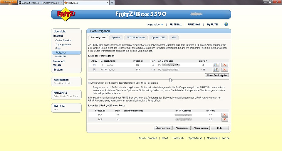

larry hat geschrieben: HTTP - TCP 81 - HP-Storage 80
HTTPS - TCP 444 - HP-Storage 443
Wenn du den Server dann von extern über HTTPS aufruft müsstest du bei der Adresse ein :444 anhängen.
Gruß Larry

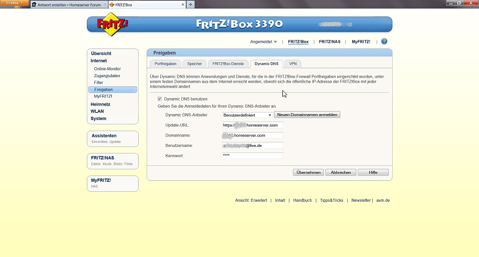

Sorry Jungs ich schon wieder,
so die Fritzbox (3390) ist so gut wie konfiguriert.
Nun gehts los wegen dem WOL via Fritzbox.
Bei mir hängt ja die Fritzbox hinter dem Kabelmodem THG520.
Das WOL im Homenetz funktioniert, nur das von aussen via ###.homeserver.com noch nicht.
Ich denke ich habe die Einstellungen für DynDNS nicht richtig gesetzt, denn ich kann noch nicht mal via Tool den Server wecken.
Kann mir jemand sagen was ich in der Box eintragen muß?
Danke!

Jo so wie oben gehts, hatte nur einen Passwortfehler drin.
Url: https://###.homeserver.com
Domain: ###.homeserver.com
Benutzer: ####@live.de oder ####@outlook.com
Passwort: "das richtige Passwort" ;)

Beiträge: 10003
Re: How To: Wake on Lan (WoL) über FritzBox
Das sollte so nicht gehen.
Die homeserver.com Adresse wird vom WHS selbst aktualisiert. Ich denke nicht, dass es hier eine Möglichkeit gibt, dies von der Fritzbox erledigen zu lassen. Generell gibt es bei Dyndns Diensten keine Standardverfahren, wie es z.B. bei Maildiensten bei der E-Mail-Abholung über POP oder IMAP gibt.
Eine WOL Weiterleitung dürfte nur mit einer alternativen Firmware möglich sein. Bei mir hat das noch nie geklappt, dass die Fritzbox das Signal weitergeleitet hat.
Weitere Möglichkeiten sind das Aufwecken über den AVM-Remotezugang (hier muss der Port geändert werden). Oder man aktiviert, dass die Box den Server automatisch bei Zugriff per WOL aufweckt. Dies hat aber zur folge, dass jeder den Server aufwecken kann. Dies ist dann auch der Fall, wenn Google das Netz durchforstet.

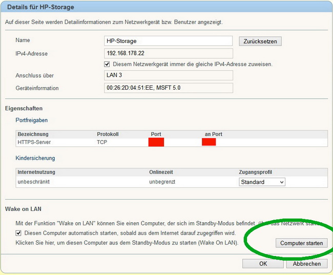

ich versuche über meine Fritzbox und die integrierte Funktion in der Fritzbox meinen Homeserver (Acer v1) zu starten.
Ports (80, 443, 4125) bereits alle weitergeleitet. Drücke ich nun auf den Button nachdem ich in der Fbox eingeloggt bin passiert nichts.
Muss den bei dem Server irgendwas eingestellt sein, dass es funktioniert? Falls ja, wie und wo kann ich das machen.
Derzeit ist der im Standby-Modus - funktioniert WOL auch, wenn der Server ausgeschalten ist?
Solange ich nur WOL und nicht WOW machen möchte, ist doch die Vorgehensweise unabhängig von DynDns und Portweiterleitungen, oder?!
gennis hat geschrieben:Muss den bei dem Server irgendwas eingestellt sein, dass es funktioniert? Falls ja, wie und wo kann ich das machen.
klappt denn das wecken von einem Client aus ... z.B. LightsOut ?
im Tab System Information der Konsole kann man es dis- bzw. enablen
richtig

gennis hat geschrieben:Hallo,
Die Portweiterleitung ist hier egal. Die interne Funktion über diesen Button sollte eigentlich immer gehen. Meinen HP Data Vault X312 weckts jedenfalls damit:
gennis hat geschrieben: Derzeit ist der im Standby-Modus - funktioniert WOL auch, wenn der Server ausgeschalten ist?
Glaube im ausgeschalteten Zustand ("Herunterfahren") geht es nicht. Standby sollte gehen, meiner geht immer in Ruhezustand, damit geht es definitiv!
