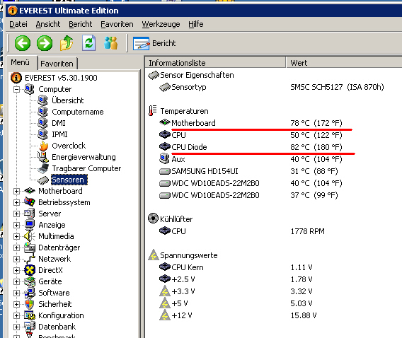

Hallo zusammen, bei mir sind die Platten eigentlich in Ordnung:
Was mich nur stutzig macht sind die hohen Bord-Temparaturen. Das hatte ich aber von Anfang an. Sie schwanken immer mit der Temparatur der CPU-Diode. Die CPU-Selber hat aber nicht so hohe Werte.
Und hier mal die Angaben aus der Konsole:
Kann das überhaupt stimmen? Muss dazu sagen ich habe auf dem Acer ein paar Datenbanken laufen.

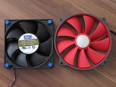

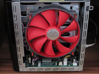

animiert von mark_60s Umbau, habe ich mich gleich rangemacht und wollte gern noch einige Bilder ergänzen.
Auch ich stand kurz vorm "Fenstersturz" des H340. Nach dem Umbau ist es eine andere Welt. So ich will nicht lange quatschen, her mit den Bildern. Links der Originallüfter und rechts der 140er Xilence.

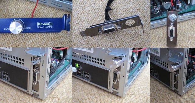

Die Temperaturen sind nun ein Traum. Die PWM-Steuerung übernimmt alles. Wer dieser nicht traut, kann ja ein Drehpoti installieren. Kam darauf, weil ich die nochmalige Horrorkonfiguration von Smartfan scheute.
Mal ein schnell ein Drehpoti gebastelt, falls man manuell in die Lüftersteuerung eingreifen will (evtl. an sehr heißen Tagen).
Habe ich aber zur Zeit nicht aktiv, da die obige Lösung sehr gut ist.
So nun viel Spaß beim Basteln.
