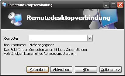

mach mal <Windows>-R und gibt dann in das Öffnen-Feld: mstsc ein
dann müsstest du ein Fenster bekommen
dort trägst du den Namen des Servers ein und drückst Verbinden
dann müsste nach einiger Zeit ein blauer Home-Server Hintergrund und eine Anmeldemaske kommen. Da meldest du dich als Administrator mit dem bei der Installation für den WHS vergebenen Passwort an

so mit Ausführen mstsc klappt, da komme ich nicht mehr weiter.... da steht unten text

Hallo Guido,
das sieht doch schon mal gar nicht schlecht aus
Nobby1805 hat geschrieben:Da meldest du dich als Administrator mit dem bei der Installation für den WHS vergebenen Passwort an
im Screenshot hast du versucht, dich mit Guido anzumelden, das klappt nicht :!:
Ein Handbuch sollte doch wohl mitgeliefert werden, evt. ist es auf eienr CD/DVD. Welchen Mediasmart hast du eigentlich?

Re: Computersicherung konfigurieren "klappt nicht"
Du musst dich als Administrator anmelden!

Martin meint, und das habe ich auch schon 2x geschrieben, auf dem WHS !!!
... und zwar mit dem Usernamen Administrator, es spielt keine Rolle dass ein User Guido auf dem lokalen PC Adminrechte hat.

AXO , hab jetzt verstanden , es kalppt mit einloggen..
