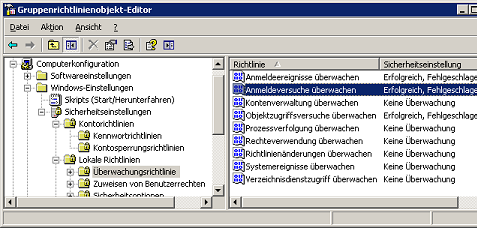

Geh doch mal auf den WHS, ruf den Group-Policy-Editor und schalte das Loggen von fehlgeschlagenen Anmeldeversuchen ein
und schau dann beim nächsten mal im Event-Log mal nach was dort eingetragen wird
PS auf dem WHS ist eine Kontensperrung für 30 Minuten nach 50 Fehlversuchen aktiviert

Danke für den Tip mit den Anmeldeversuchen Loggen.
Das werde ich mal testen.
