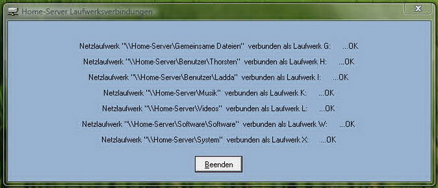

Mit "Problemen" meine ich mein Verbindungsprogramm, das ist Richtig!
Wenn ich die Benutzerpasswörter des Home-Servers immer änderen würde müßte ich immer das Verbindungsprogramm ändern und neu kompilieren.
Als Anlage mal ein Bild von dem Verbindungsprogramm.
Viele Grüße, Thorsten

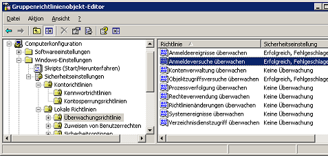

Re: Kein Netzwerkzugriff auf WHS Ordner - Problem mit Benutzer?
Geh doch mal auf den WHS, ruf den Group-Policy-Editor und schalte das Loggen von fehlgeschlagenen Anmeldeversuchen ein
und schau dann beim nächsten mal im Event-Log mal nach was dort eingetragen wird
PS auf dem WHS ist eine Kontensperrung für 30 Minuten nach 50 Fehlversuchen aktiviert

Danke für den Tip mit den Anmeldeversuchen Loggen.
Das werde ich mal testen.

so habe ich dort den Haken bei "nicht mehr melden" gesetzt.

Bei einigen Kollegen von mir läuft das Tool auch schon lange.
Da der Fehler immer von von dem Subnotebook mit WindowsXP ausgeht, denke ich da wird der Fehler produziert.
Der Tip mit der Kontosperrung ist ein guter Ansatz, das werde ich beobachten.
Das Verbindungstool hat eine Schleife was 1 Minute lang versucht die Laufwerke zu verbinden.
Ist es nicht möglich die Verbindung herzustellen wird das Tool mit der passenden Fehlermeldung beendet.
Der Hintergrund des ganzen Aufwandes ist das es zu 100% Sicher sein muss
das nach dem Anmelden den Benutzern die Laufwerke verbunden werden.
Sind die Laufwerke nicht verbunden vorhanden,
funktioniert kein Adobe Acrobat, kein Outlook, keine Favoriten, es werden neues Outlook.pst's angelegt...
Wenn du dann Benutzer hast die die Dialoge nicht verstehen und einfach irgentwo etwas anklicken...
Ich weiß, Microsoft sagt die Favoriten und Outlook.pst gehört nicht in das Netz nur wenn die Laufwerke verbunden sind funktioniert es super.
Und das alles nicht nur bei mir, sonden bei vielen meiner Kollegen auch.

Aber was soll das "Interaktive Anmelden", wofür soll das gut sein?
Durch mein Verbindungstool werden doch alle nötigen Shares den Benutzern zur verfügung gestellt.
Wenn ich es richtig verstehe ist der Interaktive Login mit der Windowsanmeldung gekoppelt.
So könnte ein User Laufwerke trennen und manuell neu verbinden, dann gibts spätestens bei der nächsten Anmeldung probleme.
Was passiert denn wenn der Benutzer nach 32 Tagen sein Passwort ändert, wird das automatisch auf dem WHS auch geändert?
Ich denke das kann nicht funktionieren allein schon wenn die Passwortvorgaben (Zeichenzahl, Sonderzeichen,...) unterschiedlich sind?
Ich dachte die Passwörter des WHS kann nur der Admin ändern?
