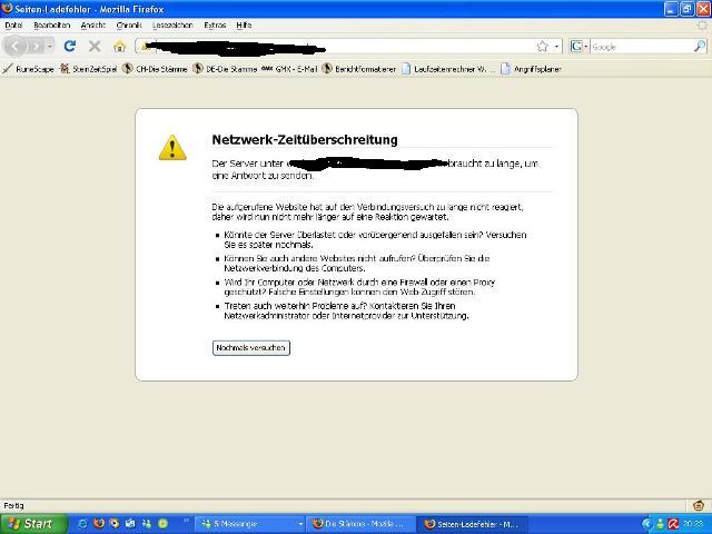

Nun habe ich einen Kollegen angerufen und gesagt, dass er mal auf die Adresse zugreifen soll.
Die Meldung, welche er erhält habe ich angehängt.
Haben wir's hier mit etwas ganz kuriosem zu tun? :D
Gruss Marco

Sir.Marco hat geschrieben:Haben wir's hier mit etwas ganz kuriosem zu tun?
nö, mit einer Meldung beliebiger Freiheitsgrade ...
Wie war die Infrastruktur zum Zeitpunkt dieses Zugriffsversuches? War der WHS am Zyxel oder am Netgear? Und, was hast du seit letztem Versuch geändert? Da kam ja beim gleichen Test die Zyxel-Konfigurationsseite. Oder hast du bisher nicht von "aussen" getestet?
Wenn der WHS am Zyxel hängt, wird die Detailansicht der Routerkonfiguration in der Konsole aussagefähiger, da zwischen dem Internet und dem WHS nur das Zyxel hängt. Was sagt aktuell diese Detailansicht?
Zusatzfrage, hast du irgendwelche Sicherheitssoftware installiert?
Um Probleme mit Livenode auszuschließen, was passiert, wenn dein Kumpel deine "externe" IP als URL eingibt?

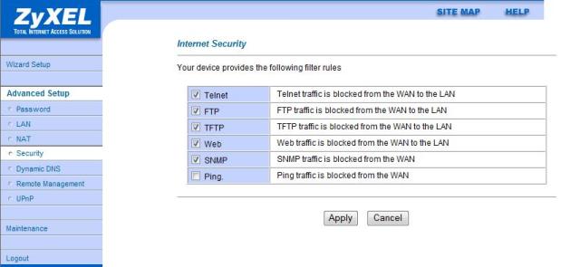

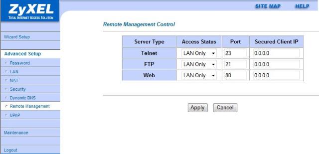

Wenn ich mir den Hardcopy vom Zyxelconfigmenü so anschaue, dann sollte sich, entweder unter dem Menüpunkt "Security" oder aber unter "Remote Management", ein Remotezugriff von außen abschalten lassen. Betonung liegt hierbei "von außen"!

Hier die Screenshots der Masken Remote Management und Security
Muss ich hier etwas verändern?

hmm ... wenn ein Zugriff von "aussen" (vom WAN) nach "innen" (zum LAN) nicht funktioniert, könnte eine Ursache schon sein, dass der Traffic vom WAN zum LAN geblockt ist.
Da ich mich an eine Frage erinnere, ob du eine "Sicherheitssoftware" installiert hast, erlaube ich mir schon mal vorsichtig anzufragen, weshalb du allgemein Antworten auf meine Fragen aktiv vermeidest?

In der oberen Hardcopy steht schwarz auf weiß, dass der Webzugriff vom WAN (Wide Area Network = Internet) ins LAN (Local Area Network = Dein Heimnetz) geblockt wird. Dies betrifft normalerweise Port 80. Also nimm das Häkchen dort schonmal raus.
Desweiteren muss ich Werner beipflichten, dass Du gut daran tust, Deine Konfiguration zu vereinfachen und den 2. Router wegzulassen. Dass Dein Zyxel nur max. für 4 Geräte per DHCP IP-Nummern vergibt, halte ich (ohne, dass ich es jetzt irgendwie überprüft hätte) für ein Gerücht.
Also bitte tu uns den Gefallen und schließ den WHS direkt am Zyxel an und bitte einen Freund von außen darauf zuzugreifen. Wenn das o.g. Häkchen weg ist, sollte er (der Freund) Zugriff auf die Webseite vom WHS haben. Wenn nicht, sehen wir weiter!

Ist mit Remote Management (untere Hardcopy) evtl. das Routing gemeint, da in der ersten Spalte etwas von ServerType steht??
Wenn ja, kann man wohl nur drei Server einstellen.....
