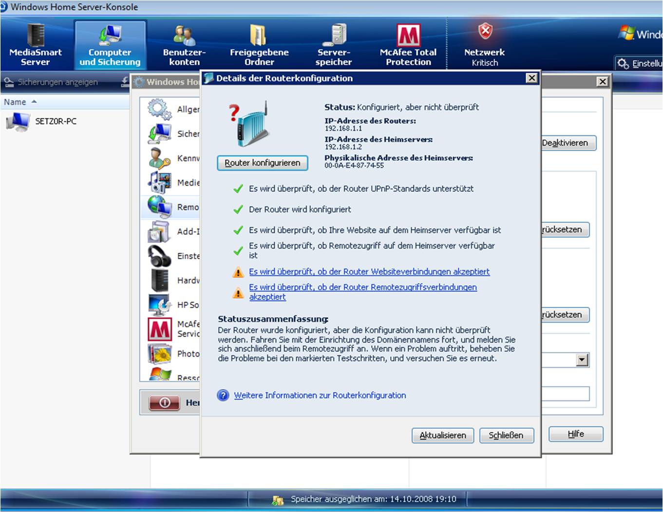

So das Problem mit uPnp und der Remotedesktop verbindung hat sich erledigt
Jetzt gehts noch darum online auf meinen Server zuzugreifen....
folgende fehler zeigts mir noch an..
was muss ich noch einstellen am router?
im anhang ein bild
gruß andy
im anhang ein bild
gruß andy
- Bild1.jpg (155.7 KiB) 2552 mal betrachtet
transocean
- Beiträge: 311
- Registriert: 21. Mär 2008, 11:30
Re: Remotezugriff zeigt nur die Router-Startseite an
Hast Du die entsprechenden Ports 80, 3389, 4125 an den Server weiter geleitet?

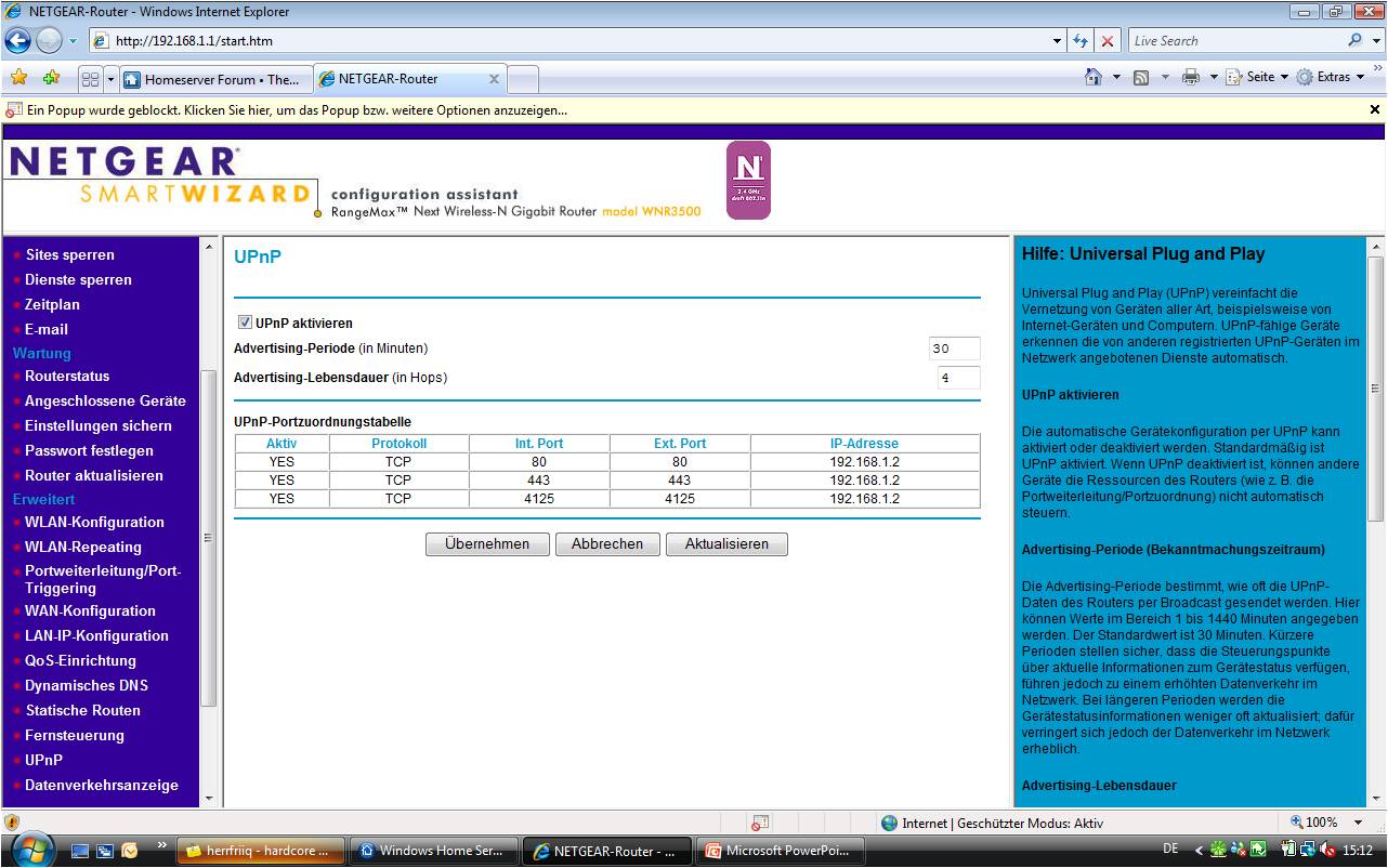

setz0r
- Beiträge: 80
- Registriert: 11. Okt 2008, 19:54
dafür sollte der der uPnP zuständig sein,oder?
der macht 80 4125 automatisch auf, zeigt mir mein router an!
aber bekomm immer noch die 2 fehlermeldungen wie im bild.

pfaelzer
- Beiträge: 2360
Deine Fehlermeldung sagt eindeutig, dass die Portweiterleitung auf den WHS nicht funktioniert.
Mein Vorschlag:
- uPnp nicht benutzen
- Weiterleitung von Port 80, 443 und 4125 kontrollieren
- zusätzlich (testweise) Port 3389 (TCP und UDP) weiterleiten
Gruß Werner
soooo schnell gehen uns die Ideen nicht aussetz0r hat geschrieben:ich geh mal davon aus, das von euch keiner weiter weiss
Mein Vorschlag:
Gruß Werner
- WartiZ
- Beiträge: 354
- Registriert: 6. Nov 2007, 13:42
- Wohnort: Dresden
Der Fehler ist endeutig.setz0r hat geschrieben:dafür sollte der der uPnP zuständig sein,oder?
So wie der Pfälzer schrieb fehlt Dir ein weitergeleiteter Port.
Und zwar: Port 3389
Leite den im Router weiter auf die IP des WHS und alles wird gut.

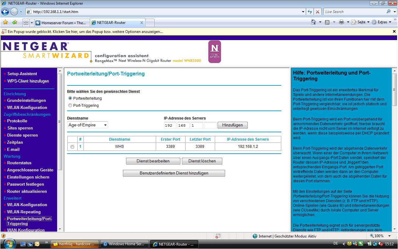

so wie ihr hier sehen könnt, ist der port weitergeleitet.
Zur Info mein Server hat dauer IP: 192.168.1.2
gruß andy

pfaelzer
- Beiträge: 2360
Gruß Werner
sorry, ich seh' auf diesem Bild keine Details und schon gar nicht, ob du meine Vorschläge mal (zumindest testweise) umgesetzt hastsetz0r hat geschrieben:so wie ihr hier sehen könnt
Gruß Werner

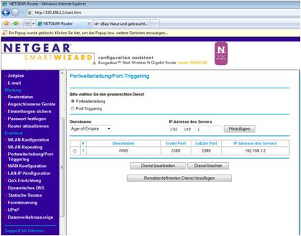

- Beiträge: 80
sorry
- Bild2.jpg (163.33 KiB) 2449 mal betrachtet
- Bild1.jpg (172.92 KiB) 2449 mal betrachtet
pfaelzer
- Beiträge: 2360
bitte sag' mir was passiert wenn du meine Vorschläge umgesetzt hast.
und sag' mir bitte was passiert wenn du im LAN als URL die IP des WHS eingibst.
Gruß Werner
