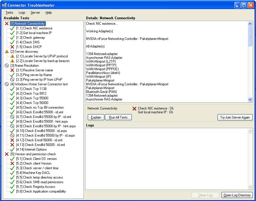

Danke für den Hinweis bezüglich "-a". Ich hatte ein Fenster zu früh geöffnet. - Konzentrationsprobleme?
Das Testergebnis lies mich schaudern (siehe selbst). Ich frage mich ernsthaft, was ich bisher gemacht habe.

Also du hast eindeutig ein Problem mit der Namensauflösung in deinem Netzwerk.
Das sieht man auch daran, dass ein Ping auf die IP die er über UPnP herausgefunden hat, funktioniert, ein Ping auf den Servernamen jedoch nicht.
Was verwendest du denn als Router?
lg Alex
lg Alex

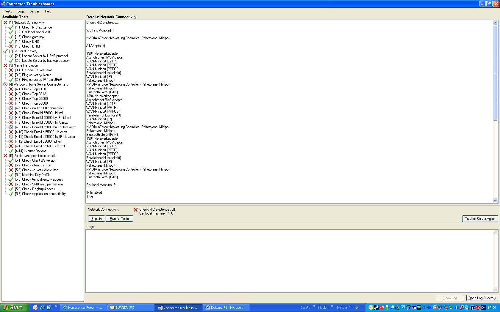

nachdem es mir nun zumindest gelungen ist, wieder auf den Server via Netzwerkverbindung zuzugreifen (LAN und WLAN), habe ich noch einmal den "Connector Troubleshooter" bemüht. Diesmal habe ich allerdings zum Testaufruf nicht den Servernamen benutzt, sondern seine IP-Adresse. Und das ist dabei herausgekommen. Es wäre sehr freundlich, wenn ich noch den einen oder anderenTipp für die Behebung des Namensauflösungsproblems erhalten könnte. - Danke!

Das Problem mit der Connectorinstallation dürfte nicht die Namensauflösung sein...
Von der Diagnose her ist ein Problem die Server discovery (gelbe Warnung). Was steht denn da an Details?
Und problematischer der fehlgeschlagene Test auf die 56000 id.xml. Was steht denn da an Details?

@ Martin,
zu "2. Server Discovery":
- 2.1: Find 1 servers - Server Name: WHSBULL - IP Address: 192.168.0.6
- 2.2: Find 1 servers - Server Name: WHSBULL - IP Address: 192.168.0.6
zu "4. Windows Home Server Connector Test"
- 4.12: Die zugrunde liegende Verbindung wurde geschlossen: Für den geschützten SSL/TLS-Kanal konnte keine Vertrauensstellung hergestellt werden..
- 4.13: Die zugrunde liegende Verbindung wurde geschlossen: Für den geschützten SSL/TLS-Kanal konnte keine Vertrauensstellung hergestellt werden..
Da das Problem mit der "Namensauflösung" des Servers schon vor dem Installationsproblem der Connectorsoftware bestand, würde ich gerne wisssen wie man das "reparieren" kann. Die IP-Adresse ist neu vergeben worden. Die Kommunikation der Clients mit WHS funktioniert über "Netzwerklaufwerk" ohne Probleme (WLAN u LAN). - Danke für Hartnäckigkeit!
mfG
redbull_kalli

Re: Zugriff auf WHS durch Client via WLAN funktioniert nicht
Und warum ist das Gelb? Steht sonst nichts weiter dabei?redbull_kalli hat geschrieben:@ Martin,
Ok, das könnte vielleicht daran liegen, dass der Connector noch nicht installiert ist, der bringt das Zertifikat mit. Ansonsten wäre das ein Hinweis auf ein Problem auf WHS Seite.zu "4. Windows Home Server Connector Test"
Dafür ist der Router zuständig, der macht die DNS Auflösung ->Firmwareupdate?Da das Problem mit der "Namensauflösung" des Servers schon vor dem Installationsproblem der Connectorsoftware bestand, würde ich gerne wisssen wie man das "reparieren" kann. Die IP-Adresse ist neu vergeben worden. Die Kommunikation der Clients mit WHS funktioniert über "Netzwerklaufwerk" ohne Probleme (WLAN u LAN). - Danke für Hartnäckigkeit!

Re: Zugriff auf WHS durch Client via WLAN funktioniert jetzt!!!
@ Martin,
nu Gucke! - Es funktioniert nun endlich. AliGs Hinweis bezüglich des Namensauflösungsproblems liess mir einfach keine Ruhe. Dein Hinweis, dass der Router zuständig ist, habe ich berücksichtigt und mir die diesbezüglichen Eintellungen noch einmal vorgenomen. Ich stellte fest, dass es hierfür einen Eintrag im Bereich "Virtual Server DNS" gibt, welcher die Freischaltung des UDPs 53 vorsieht. Da der Zugriff auf den Server über seine IP ja möglich war, checkte ich die Firewalleinstellungen des Servers. Hier fand ich keine entsprechende Freischaltung und holte das einfach manuell nach. Seit dem habe ich sowohl über WLAN als auch über LAN connect. Die Connectorsoftware läßt sich wieder auf allen Systemen installieren (LAN und WLAN). Zur Zeit läuft zum Test eine Sicherung via WLAN. Dabei fällt mir auf, dass die WLAN-Verbindung kurzfristig abreißt und dann wieder automatisch verbunden wird. Aber für diesen Zweck wollte ich die WLAN-Verbindung ja gar nicht eingerichtet haben. - Ich habe noch einmal einen Screenshoot vom Connector- Tool gemacht. Was fällt Dir hierzu noch auf? - Nochmals Danke bis hierher.
mfG
redbull_kalli
mfG
redbull_kalli
