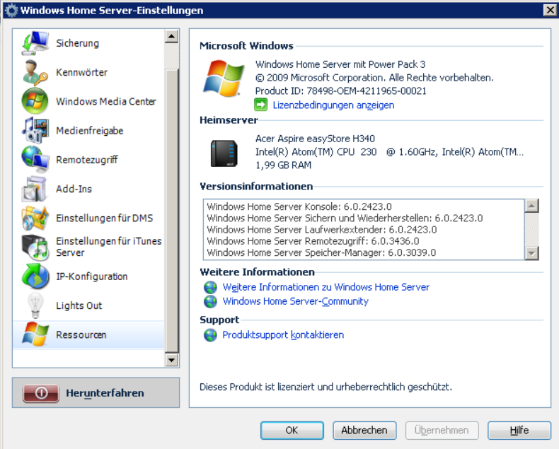

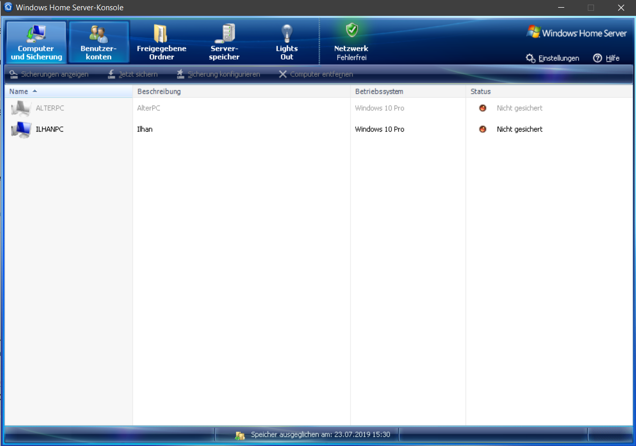

Mach bitte Screenshots von Konsole > Computer und Sicherung und von Konsole > Einstellungen > Ressourcen

Die beiden Screenshots zeigen jetzt kein Problem mehr

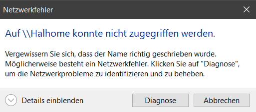

Es gibt keine Meldung. Und der WHS wird nur unter andere Geräte angezeigt.

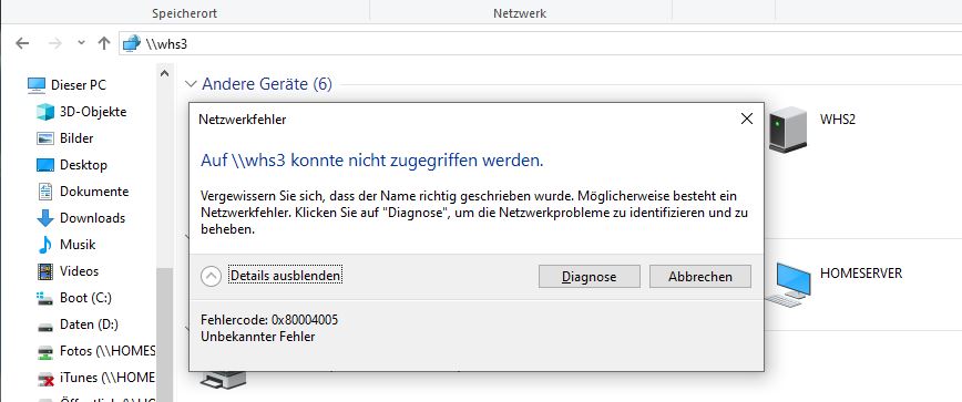

Das kann ich irgendwie nicht nachvollziehen :nw gib doch mal einen falschen (definitiv nicht existierenden) Namen ein … dann kommt das bei mir
