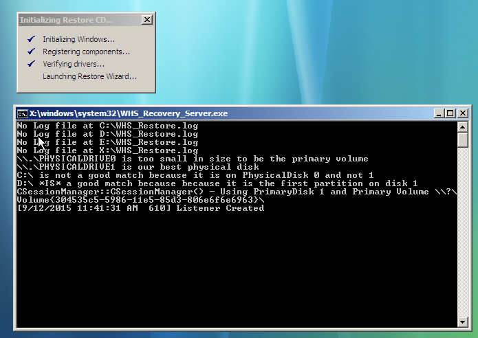

Hi, ich überlege zur Zeit ob mir etwas einfällt woran dies liegen könnte :nw eigentlich wird an dieser Stelle auf dem H340 "nur" geprüft ob eine passende Platte vorhanden ist um darauf den WHS installieren zu können. Wenn man einen Monitor am Server hat sieht man eine Liste der Platten und eine Einschätzung Good/noGood ... kannst du noch sagen, welche Platten eingebaut waren und an welcher Position?
Interessant, dass nach Ausbau der alten Platten die neue Platte sofort als Good erkannt worden ist ... eine Idee wäre, dass das Recovery-Image Probleme hat wenn mehrere Platten Good sind, welche nimmt er dann ? Oder führt genau das zu der Situation ? Ich schaue mal, ob ich das simulieren kann :geek:
Edit:
1. Erkenntnis: wenn keine gute Platte gefunden wird dann wird der Server im Netz gefunden und auf dem Client wird eine Fehlerbox ausgegeben das keine Platte verfügbar ist
Edit2:
Ich habe jetzt etliche Kombinationen von Plattenzuständen probiert ... die Netzwerkverbindung hat immer geklappt, der Server wurde gefunden.
Eine Idee hätte ich noch die ich aber nicht simulieren/testen kann: eine Platte ist so defekt, dass die Initialisierung sehr, sehr lange dauert und daher der Listener nicht oder vielleicht erst nach Stunden gestartet wird .. das kann man aber leider nur dann erkennen, wenn man einen Monitor angeschlossen hat.
