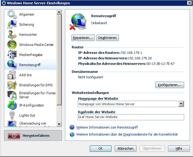

Kannst du mal einen Screenshot von Konsole > Einstellungen > Remote machen
- konsole_remote.JPG (71.45 KiB) 8796 mal betrachtet
mfg ruga

Nein, beim UPnP modifiziert der WHS die Einstellung des Routers ... und das Security-Problem liegt darin, dass jeder das machen kann
Was hast du denn bei Einstellungen > Remotezugriff gemacht ? Ich würde jetzt "Deaktivieren" machen .. und wenn er dann deaktiviert ist "Einschalten" ... was passiert dann ? Mach möglichst von jedem Zwischenstand einen Screenshot ...

Wenn ich bei remote auf deaktivieren klicke kommt die Meldung dass dann keine Verbindung mehr zum Server besteht.
(Siehe beiliegendes Bild)
- remote_deaktivieren.JPG (71.31 KiB) 8702 mal betrachtet
mfg ruga

Bild: remote ist ausgeschaltet
- remote_aus.JPG (69.62 KiB) 8699 mal betrachtet
mfg ruga

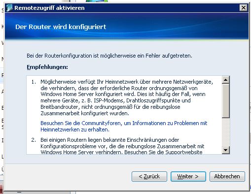

Die nächsten Schritte in Bildern (Reihenfolge von unten nach oben)
Den Vorgang habe ich dann abgebrochen, weil ich keine MS live ID habe. Die wir wohl dazu benötigt.

Wo wird denn "an diesen Stellen" nach der Live-ID gefragt ? Das kommt doch erst später ...
Ist denn im Router jetzt das Forwarding vollständig drin ? 80 und 443 ... 4125 ist nur dann notwendig, wenn du von Exten auch RDP verwenden willst ...
schau bitte mal in die Registry, was steht dort im Schlüsseln HKEY_LOCAL_MACHINE\SOFTWARE\Microsoft\Windows Home Server\Dynamic DNS Service, HKEY_LOCAL_MACHINE\SOFTWARE\Microsoft\Windows Home Server\RemoteAccess\Install und HKEY_LOCAL_MACHINE\SOFTWARE\Microsoft\Windows Home Server\Website Manager ... Screenshots posten oder mir als PN senden

Jetzt habe ich zunächst wieder den bekannten Fehler
- anschlussweiterleitung_fehler1.JPG (23.57 KiB) 8690 mal betrachtet

Re: ping - Zeitüberschreitung
Als du WAS gemacht hast ?
Was kommt denn bei Details ?
Was ist in Router eingetragen ?
Es gibt noch einen Registry-Schlüssel ... was steht dort drin und in alle Unterschlüsseln ... HKEY_LOCAL_MACHINE\SOFTWARE\Microsoft\Windows Home Server\Port Forwarding Service
