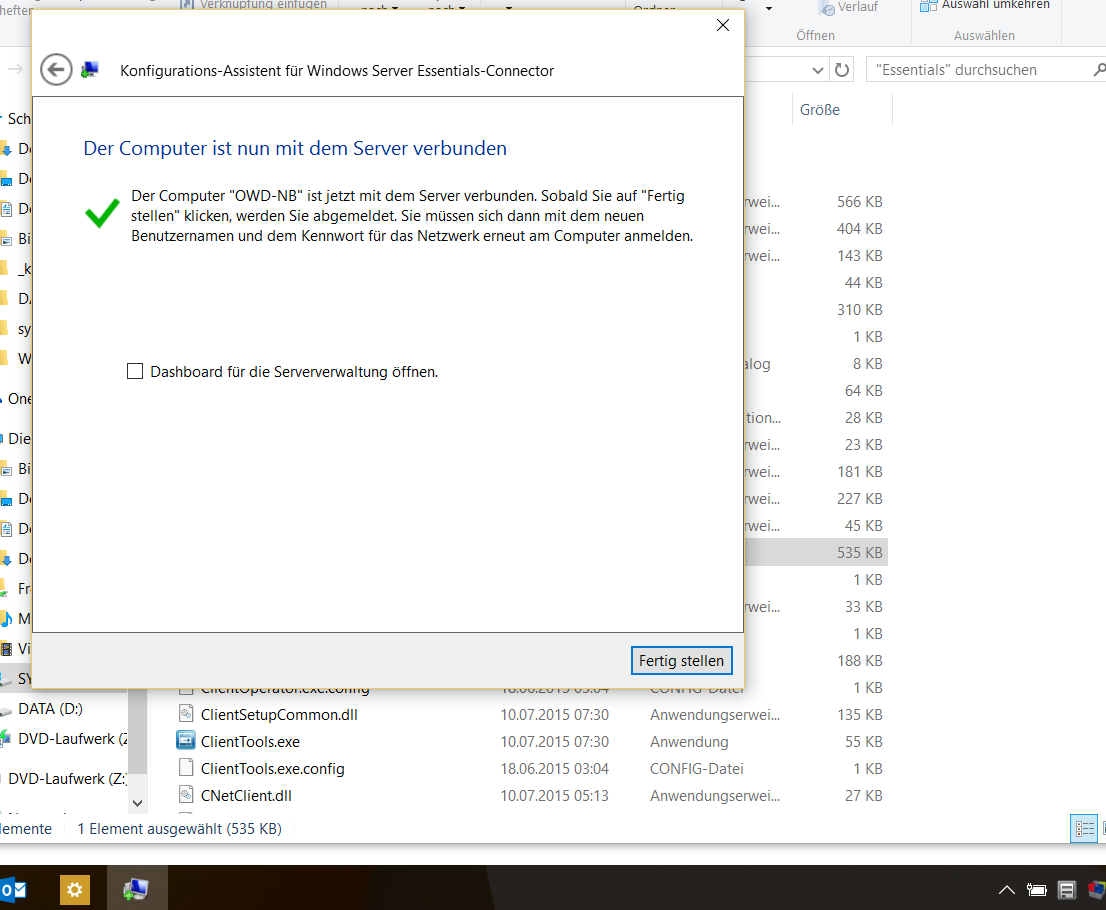

den Connector habe ich nach der Anleitung von Martin erfolgreich installieren können.

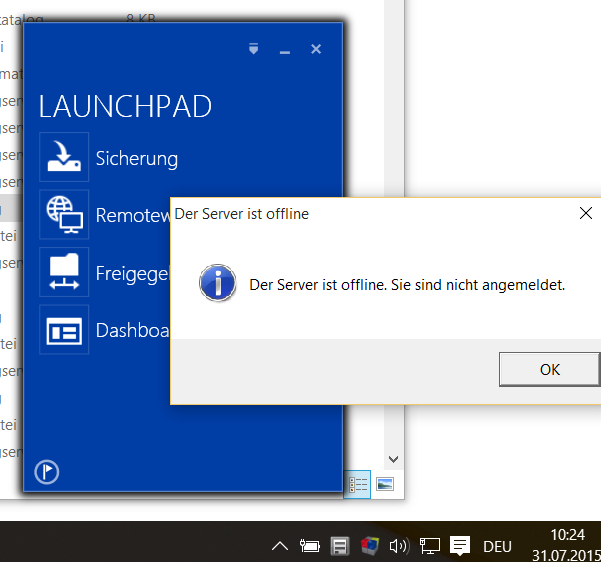

Ein Problem bleibt:
Der Connector BLEIBT GRAU.
Der Connector zeigt immer folgenden Status " Der SERVER ist OFFLINE. sie sind nicht angemeldet"
Ich bin aber korrekt in der DOMÄNE.
Vom Connector lassen sich die SHARES korrekt öffnen. Der Remotezugriff über das RemoteAPP und der Remotewebzugriff klappen ebenfalls wunderbar.
Ich vermute dass der W2012R2 Schuld am Problem ist da er den Status meiner W10 Geräte nicht erkennt (dazu habe ich bereits einen screenshot gepostet).
Würde gerne wissen ob hier im Forum jemand einen W10 mit GRÜNEM aktivem angemeldetem Connector am Laufen hat !
Ein Problem bleibt:

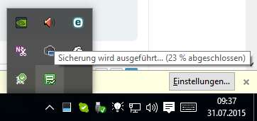

- Wie bereits erwähnt musste ich nach der manuellen Installation des Connectors unter Win10 den PC erst neustarten, damit der ClientDeploy korrekt durchlief!
- Die Client-Sicherung am Server maulte im Anschluss rum, dass auf dem Win10-Client eine neue Festplatte gesichert werden sollte. Das Upgrade hat wohl eine Recovery-Partition angelegt. Der Versuch, die Sicherung des Win10-Clients neu zu konfigurieren, brach mit einem Fehler ab. Es ließen sich auch die anderen Win8 und Win7 Clients nicht umkonfigurieren. Ein Neustart des Servers löste das Problem.

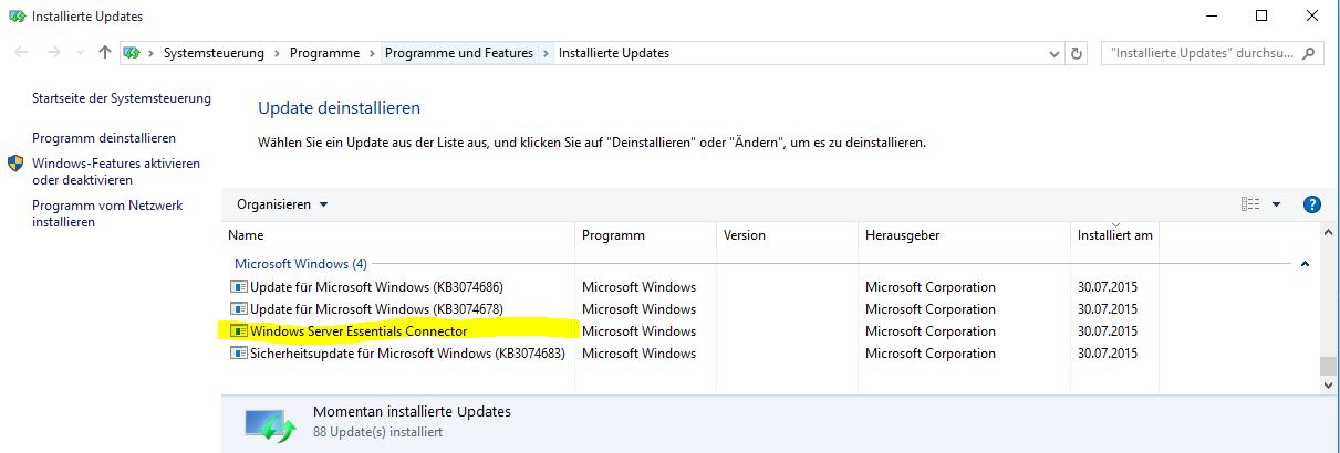

kannst du mal bei Deinen Clients prüfen, welche Windows-Updates installiert sind? Hier sollte der Connector als Update auftauchen. Nur um sicherzugehen, dass dabei nichts schief gelaufen ist.
Da alle 3 Win10-Clients bei Dir das selbe Problem haben, scheinen mir 2 Alternativen wahrscheinlich:
a) Das Problem liegt nicht bei den Clients, sondern beim Server. Da aber Deine anderen Clients (win7/8) davon nicht betroffen sind, halte ich das doch für unwahrscheinlich, da am Server eigentlich nichts für Win 10 vorbereitet werden musste.
b) Du hast etwas systematisch bei allen 3 Upgrades "falsch" gemacht. Als erstes fiele mir der Connector ein. Prüfe bitte, wie oben bereits erwähnt, ob der Connector (Updates) auch wirklich installiert ist. Hast du auch die richtige Version (x64 vs x86) verwendet? Zur Sicherheit würde ich den Connector nochmal neu runterladen und erneut installieren inkl. erneutem Client Deploy.

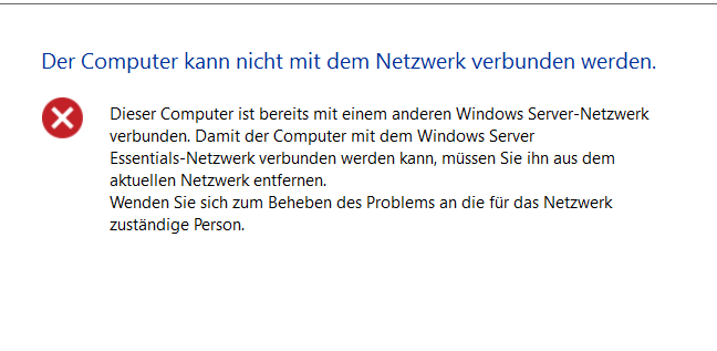

Nun habe ich den Dell-Notebook am Server aus Geräte gelöscht.
Beim ausführen des Deploy gibt es nun eine neue Meldung:

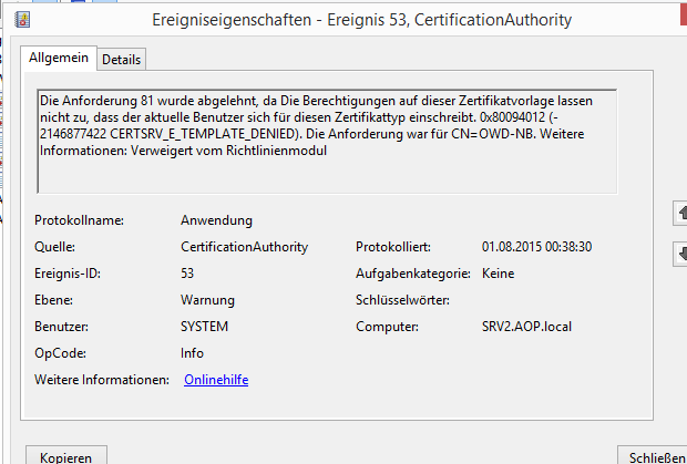

Ergänzung:
Aktuell zeigt mein Server dieses Ereignis beim Versuch die Anmeldeinformationen beim Deploy einzugeben.
