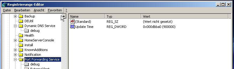

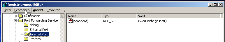

Re: Einrichten Remote-Zugriff schlägt fehl
Verfasst: 25. Sep 2014, 16:28
Die Frage ist jetzt ob es nicht sinnvoller ist den Server neu aufzusetzen (Option 1, nur den Server neu installieren) als mit Trial und Error zu versuchen, den Remotezugriff wieder zum laufen zu bringen
Auf jeden Fall würde ich UPnP im Router abschalten ...

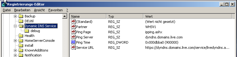

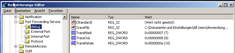

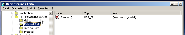

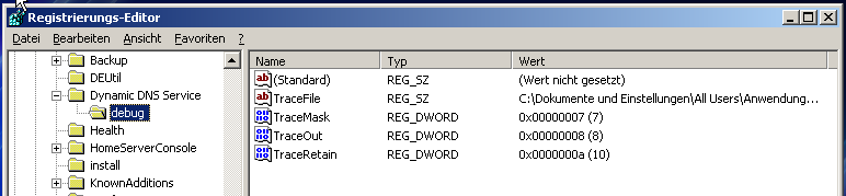

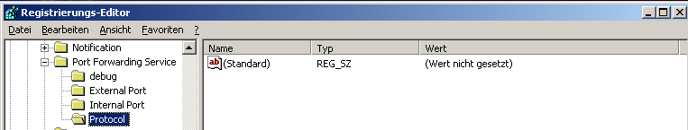

Wenn du Trial und Error versuchen willst würde ich zuerst einmal alle Registry-Werte auf die Setup-Defaults setzen, d.H.
frischer setup 1.PNG (14.07 KiB) 3434 mal betrachtet
die hinten mit ... abgeschnittene Werte stehen im Default immer richtig, da musst du nichts ändern
frischer setup 2.PNG (16.11 KiB) 3434 mal betrachtet

Danach booten und dann mal schauen was beim Aufruf von Einstellungen > Remotezugriff in die Logs geschrieben wird (erst mal noch nichts weiter konfigurieren) ... bei mir hat er gar nichts in die Logs geschrieben

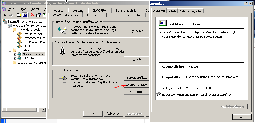

ooops ... und jetzt habe ich gerade bei meinem frisch aufgesetzten WHS einen wichtigen Unterschied zu deinen Aussagen gefunden ... bei der Standardwebsite existiert ein Zertifikat
frischer setup 9.PNG (49.06 KiB) 3434 mal betrachtet
und das sollte auch so sein für die HTTPS Kommunikation ... schau mal ob du auf dem WHS-Logverzeichnis makecert.log und ServerCerts.log findest

Allerdings habe ich den Verdacht, dass es an dem fehlende Zertifikat liegt ... ich habe im Moment aber keine Idee warum das Zertifikat bei dir fehlt und wie man es nachträglich hinzufügen kann .. du könntest mal versuchen im WHS-Programmverzeichnis ServerCerts.exe zu starten
