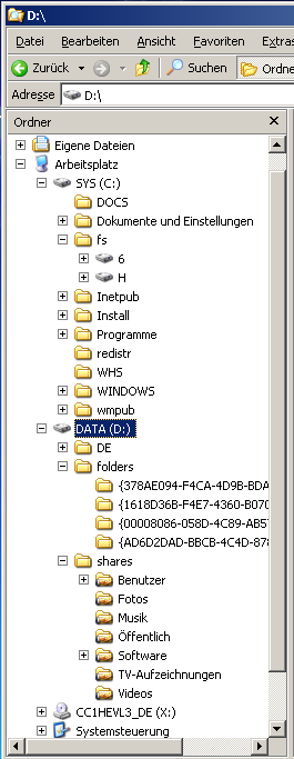

Re: Wiederherstellung der Systemplatte funktioniert,aber dan
mir ist gerade noch etwas eingefallen ... auf C:\Programme\Windows Home Server gibt es ein WHSoobe.exe ... oobe = Out Of the Box Experience, also Grundeinstellung ... führe das doch mal aus
tommy_neuss
- Beiträge: 24
- Registriert: 3. Jul 2014, 13:20

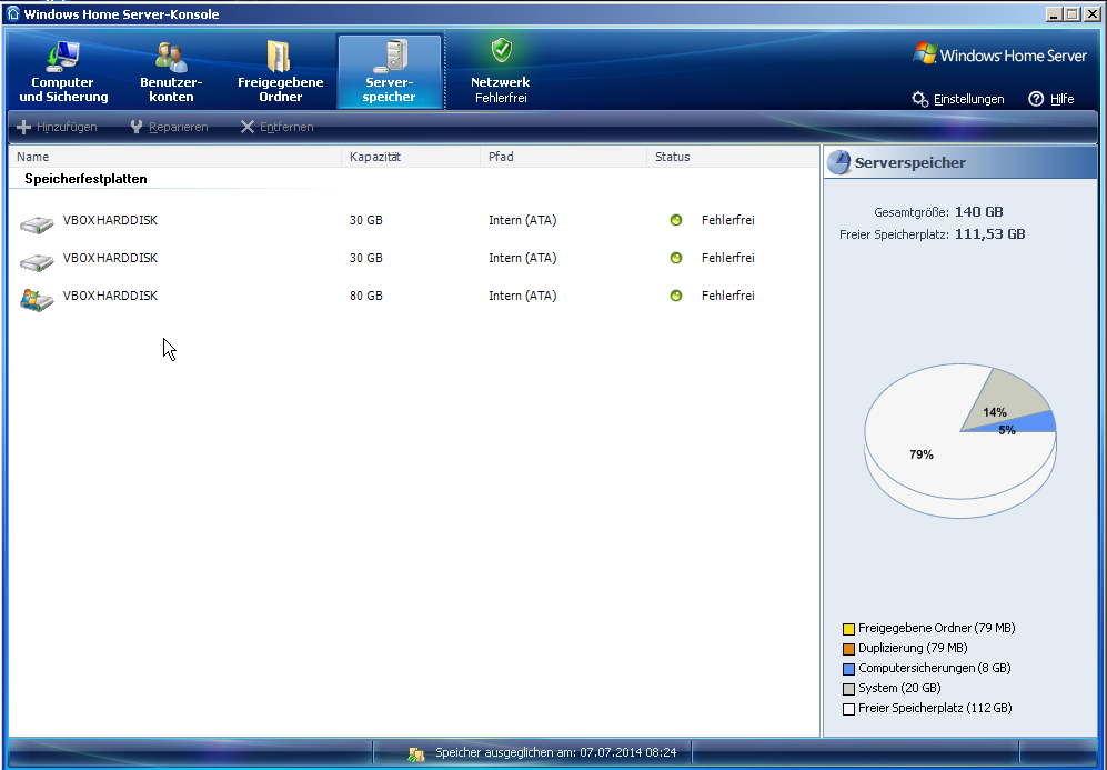

Mein Home Server hat jetzt für den Admin ein Kennwort und ist aktuell was die Updates angeht
Nobby kannst Du mir mal ein Explorerbild eines funktionierenden Homeserver hier reinpacken ? Sprich wie sieht Partition C und D aus und wie zeigt sich der Plattenpool.
Ich habe es nicht mehr vor Augen seit der dauernden Neuinstallation der Systemplatte
und was hast du jetzt genau gemacht ?tommy_neuss hat geschrieben:Mein Home Server hat jetzt für den Admin ein Kennwort und ist aktuell was die Updates angeht![]()
- Serverspeicher.PNG (161.49 KiB) 4872 mal betrachtet
- Verzeichnisse.PNG (25.8 KiB) 4872 mal betrachtet
