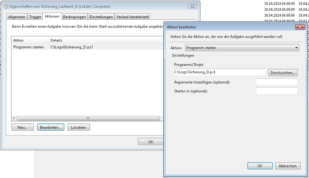

hab Grundsätzlich in der Aufgabenplanung nur eingetragen das die .ps1 Datei gestartet werden soll, siehe Screenshot
Und dann geht auch das PowerShell Fenster wie gewollt auf, schließt sich allerdings dann auch von selbst wieder

Gib in der Aufgabenplanung powershell ein ... und dannn mit -command das auszuführende Kommando ... Da gibt es auch ein -noexit ... Schau dir das mal mit "powershell /?" an

Re: robocopy email benachrichtigung
wo soll ich eingeben? Habs mal wie im anhang geändert, bringt aber leider keine Besserung
powershell /?- Dateianhänge
- robocopy1.jpg (52.26 KiB) 6267 mal betrachtet

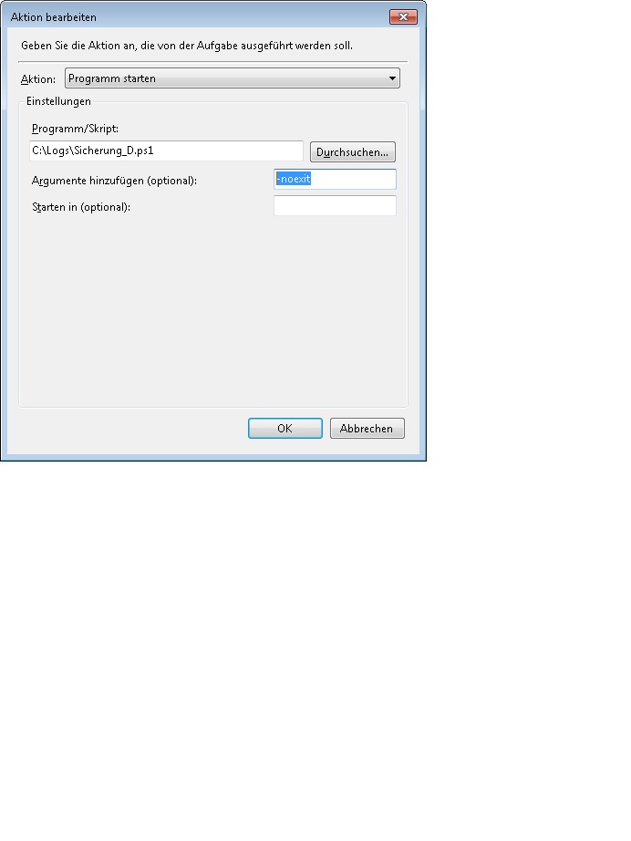

Coolzero
- Beiträge: 577
Dann würde es doch so richtig aussehen oder? Fenster schließt sich aber trotzdem nach der ausführung
- robocopy3.jpg (85.35 KiB) 6244 mal betrachtet

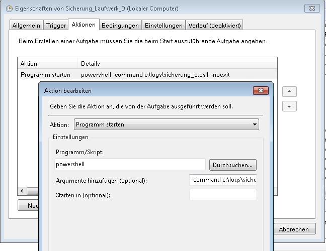

nein ...
ohne das jetzt getestet zu haben: "powershell -command c:\logs\sicherung_d.ps1 -noexit"
Coolzero
- Beiträge: 577
Habs jetzt mal so abgeändert, aber trotzdem schließt sich das fenster
- robocopy4.jpg (79.65 KiB) 6233 mal betrachtet
