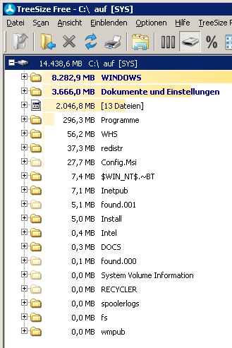

Hier erst mal der Screenshot von TreeSize meiner Systempartition.
Als nächstes werde ich den hiberfil-Tipp ausprobieren.
- TreeSize.jpg (64.44 KiB) 6553 mal betrachtet

Wieso sind in der 3. Zeile nur 2.046 MB angezeigt ?
Auf der Root sollten/müssen der hiberfil und der Pagefile liegen und beide sind jeweils etwa 2 GB groß
Andererseits ist Dokumente und Einstellung recht groß

In der dritten Zeile wird wahrscheinlich so wenig angezeigt, weil der Ruhezustand ausgeschaltet war.
Als ich deiner Anleitung zum Löschen der hiberfil.sys gefolgt bin, stellte ich zu meiner Überraschung fest, dass das Häkchen bei "Ruhezustand" nicht gesetzt war.
Hab es nun wieder reingemacht.
