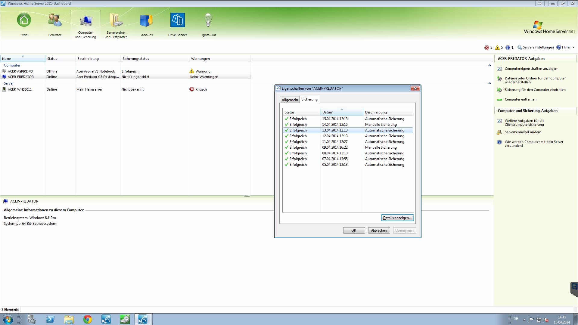

so, nachdem der Server jetzt 2 Wochen problemlos lief, viewtopic.php?f=72&t=20211&p=156782#p156782
heute wieder eine Ernüchterung.
Der Server hat die Sicherungseinstellungen des Clienten verloren... weiß sozusagen nicht merh, was er denn eigentlich sichern sollte.
Jetzt ist die Frage, woran das liegen könnte.
1. vor 2 Tagen habe ich zur Sicherung eine zweite Festplatte des Client hinzugefügt. Der Server machte davon 2 erfolgreiche Backups (siehe Screen)
2. gestern gab es einen Crash des Clienten mit BlueScreen (Memory Out, ich habe gerade Videoschnitt gemacht)
3. Das "Windows 8.1 Update" Update könnte ebenfalls schuld sein. Das wird ja seit Montag auf Win 8.1 PCs eingespielt (ev. besteht ein Zusammenhang mit dem Crash)
Was könnte es sein, und was soll ich machen? Einfach den PC zur Sicherung reaktivieren und die beiden Platten auswählen?

Re: WHS 2011 verliert laufend die Sicherungseinstellungen de
Du erinnerst dich was ich mal geschrieben hatte ?
Welche Dateien existieren in der Backup DB ? .. diese ggf. mit dem Tool mal analysieren ...
Auf meinem Testsystem musste ich den Update gezielt anhaken ... und ich würde nie, nie, nie so etwas in den ersten Wochen auf einem Produktivsystem installierenGrinGEO hat geschrieben:3. Das "Windows 8.1 Update" Update könnte ebenfalls schuld sein. Das wird ja seit Montag auf Win 8.1 PCs eingespielt (ev. besteht ein Zusammenhang mit dem Crash)

ok dann wars vermutlich noch nicht das Update...
ich habe gestern die Sicherung neu eingerichtet, und komischerweise hat er mir dann die beiden HDDs richtig schon markiert gehabt. Das Backup gestern lief daraufhin korrekt ab... sobald der Server heute an ist, sende ich Dir die Backup Log zu.
Danke für die Hilfe
Danke für die Hilfe

Bitte kurz um Info... dann kann ich Dir die Daten rüberlassen
Das fantec Case ist genau das baugleiche wie auch am WHS v1 mit DE. am WHS 2011 ist es per USB 3.0 angeschlossen und mit DriveBender gepoolt... der meldet keine Fehler dsbzgl.
wie analysiere ich denn die ConfigDat... geht das mit Deinem WHSBackup Tool? Weil ich kann jetzt die Datei nicht ins Feld ziehen und da was auswerten...
