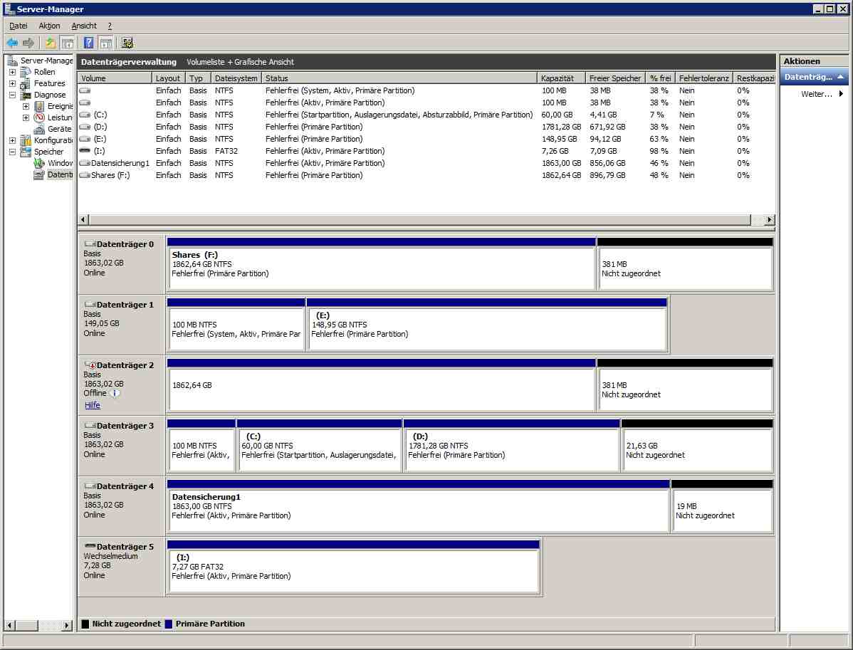

Nachtrag: Als Anlage eine Bildschirmkopie der derzeitigen Datenträgerverwaltung
Datenträger 1 sollte C: sein ist aber E:

Re: Strategie beim Austausch der Systemplatte/-partition
Was passiert denn, wenn du vor dem Booten die 3,5 Zoll platte abklemmst?

was geschieht wenn ohne Datenträger 3 gebootet wird
der Unterschied ist ja ersichtlich zwischen Datenträger 1 und 3
ob eine Systemreparatur beim WHS2011 zur Reparatur der Startparameter hilft weis ich nicht

Booten ohne 3,5 Zoll Platte funktioniert nicht!
Status 0xc000000e
Info: Fehler bei Startauswahl. Zugriff auf ein erforderliches Gerät nicht möglich.
locke703 hat geschrieben: ob eine Systemreparatur beim WHS2011 zur Reparatur der Startparameter hilft weis ich nicht
werde das mal versuchen müssen
Habe ich dann probiert, aber das Ergebnis bleibt das Alte: Systemreparatur vom Installationsstick will die ganze Platte zurücksichern und nicht nur die Partition. Ergo, die Platte ist zu klein, nix geht :-(
Neuinstallation auf die 2,5er Platte, 100MB Partition behalten, die neue Systempartition wegschmeißen und durch die alte 60GB ersetzen? Würde das gehen? Geht es eleganter?
Wenn ich die 100MB Partition mounte (einen Laufwerksbuchstaben zuordne) dann ist die Partition leer. Also werde ich da wohl nichts ändern können :-(
Oder muss ich die 2,5er Systempartition (die kopierte) noch irgendwie als Systempartition markieren?
