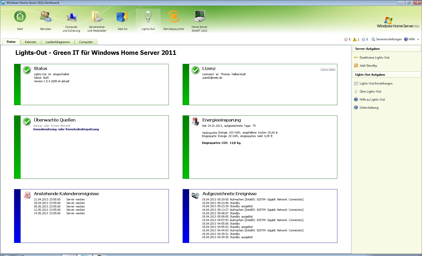

Im Moment startet der WHS nicht mehr komplett neu, (hab den Chipsatz Treiber mal deinstalliert und neuinstaliert), hat aber sehr seltsame Aufwach Phasen, die ich mir nicht erklären kann:
Und heute Morgen ist er Laut Ereignisanzeige, wieder zweimal aufgewacht, ohne ziwschen durch in den Ruhezustand zu gehen

Das Aufwachen wird wegen dem Aufwachgrund aus dem Eventlog ausgelesen. Bei dir passiert das extrem verzögert (ist bis zu 1 Tag hinterher). Woran das liegt kann ich noch nicht sagen. Als Workaround kannst du mal bitte den Systemeventlog am Server per Rechtsklick löschen und schauen ob es dann zusammenpasst. Ggf. auch mal den Server neu starten.

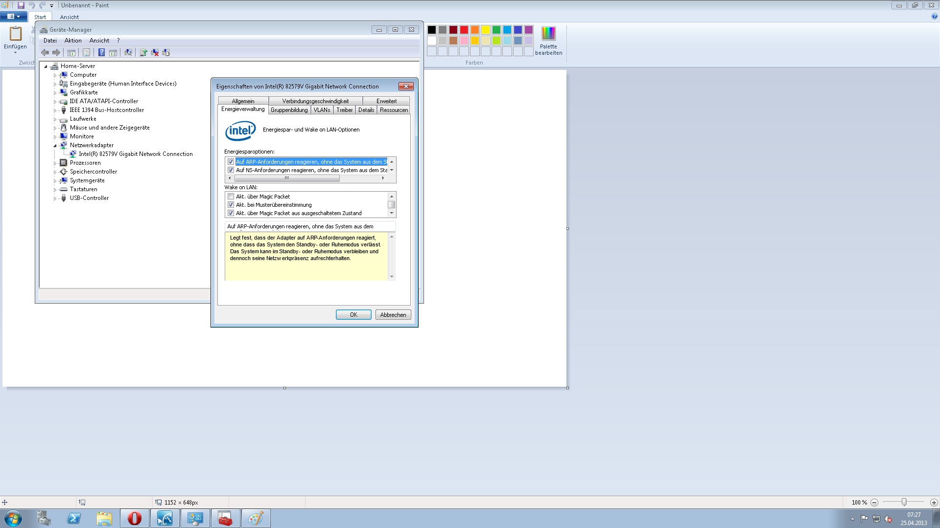

Das sieht nach falsch konfigurierter Netzwerkkarte aus (da ist wahrscheinlich Pattern Match aktiv). Vergleich deine Einstellungen mal: http://www.homeserversoftware.com/lo/wh ... ts_nic.htm

Hallo Larry, ich hatte diese schon damit abgeglichen, aber die Dialoge sind bei mir nicht alle identisch, hab mir auch die Einstellungsanleitung des Intel Chips angesehen, da ich einen Intel habe.
Hab aber dort jetzt mal was geändert, und muss das mal 1,2 Tage beobachten bevor ich da was Genaues zu sagen kann

also der Server fährt jetzt in den Ruhezustand und bleibt auch dort, ausser die Aufgabenplanung greift drauf zu, das Problem was ich aber jetzt noch habe ist, das er sich auch nur noch über den Einschaltknopf am Gehäuse wecken lässt, ich kann ihn weder über die FritzBox mit WOL noch über ein Programm/App mit einem WOL wecken. Das ist so seit ich im Intel Netwerk Treiber "Aktivieren über Magic Paket" deaktiviert hab, seit dem Wacht der WHS nicht immer wieder auf, aber lässt sich leider auch nicht mehr übers Netz wecken!
Aktivieren über Aressierbare Pakete, wie hier http://www.homeserversoftware.com/lo/wh ... _intel.htm beschrieben, kann ich in meinen Einstellungen leider nicht finden

"Aktivieren über Aressierbare Pakete" entspricht bei dir dem Punkt "Akt. bei Musterübereinstimmung".
Zum Aufwachen über WOL musst du natürlich auch "Akt. über Magic Packet" aktivieren.

Aber wenn ich das wieder aktiviere, dann startet der Server immer wieder neu direkt nach dem Standbye
Also muss ich den anderen Punkt deaktivieren
