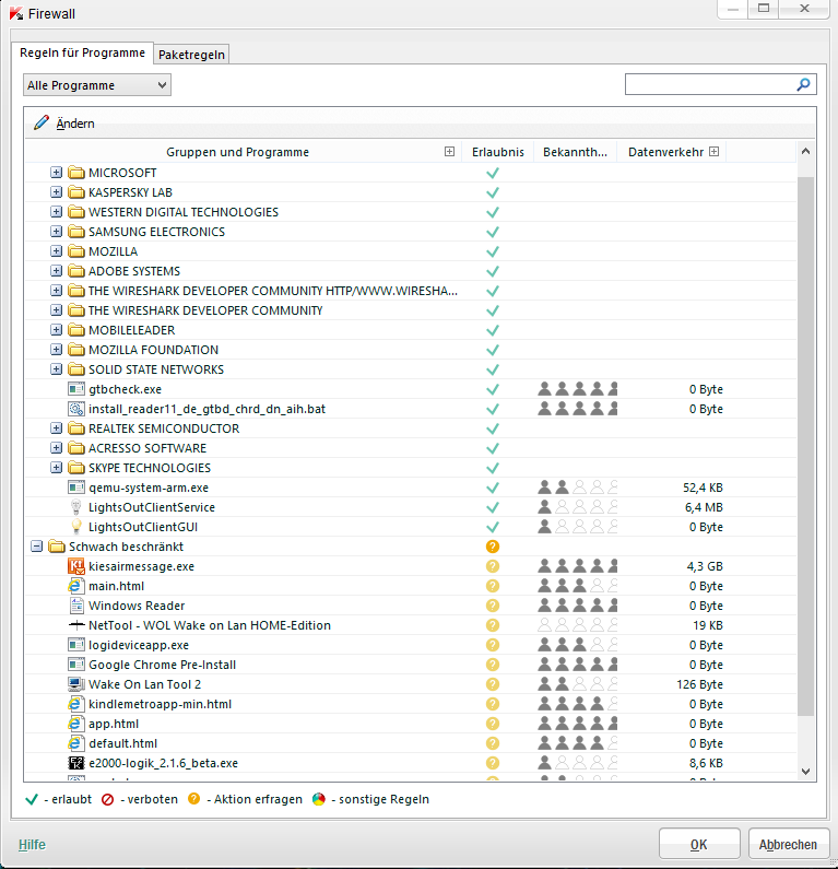

Hallo zusammen,Martin hat geschrieben:Also bei mir klappts. Auf einem Windows 7 x86 und einem Windows 8 x64 hab ich mir die Kaspersky Internet Security 2013 installiert.
Was passiert denn wenn ihr mal den Lights-Out Client Dienst in die Liste der Programme mit Vollzugriff verschiebt?
ich verfolge das Thema bisher lesend und habe das gleiche Problem.
Unter Win7 x64 hatte ich keine Probleme mit LO.
Unter Win8 x64 kann der Server nicht per LO geweckt werden. Ich habe LightsOutclientGui und LightsOutClientService vollen Zugriff gegeben. Keine Besserung. WOL über die FritzBox funktoniert ohne Problem. Ebenso wenn der Kaspersky Schutz angehalten wird.
Ich stelle mich gern als Versuchskaninchen zur Verfügung.

Re: Windows 8 und Ligts-out
Spielt dass vielleicht eine Rolle?
LightsoutClientservice ist unter c:\Program Files\Windows Server\Bin\ installiert.
In der Kaspersky Firewall steht als Dateipfad aber nur c:\Program Files\Windows Home Server\ .
Kann das eventuell ein Überbleibsel von einer alten Installation (WHS V1 + LO ) sein?
Wie sieht der Pfad bei euch aus?
im Anhang findet Ihr den Screenshot.
Ipgammler
Ipgammler
- LO_Kaspersky.png (54.99 KiB) 5143 mal betrachtet

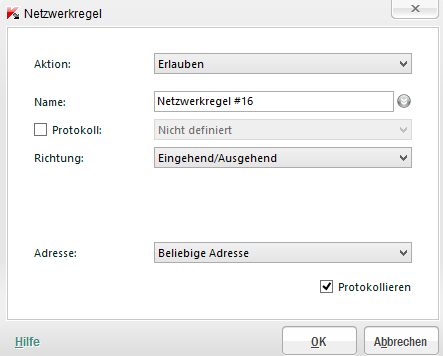

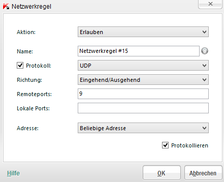

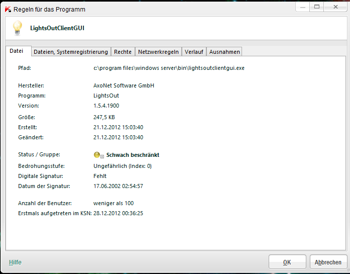

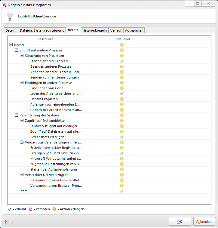

Hallo
Ich habe mal ein paar bilder mit angehängt von den Kaspersky einstellungen die Lights-out betreffen
Lights-out ist in der gruppe der vertrauenswürdigen programme.
Habe 2 neue Paketregel erstellt wo ich alles erlaube , geht immer noch nicht .
Mein Call bei Kaspersky läuft seit dem 6.1.2013 , bislang habe ich nur eine automatische antwort erhalten das sich jemand darum kümmert und sich bei mir meldet .
Werde mich heute da nochmal beschweren
gruß jörg
gruß jörg
- Regel2.PNG (10.95 KiB) 5103 mal betrachtet
- Regel1.PNG (10.21 KiB) 5103 mal betrachtet
- Lights3.PNG (69.03 KiB) 5103 mal betrachtet
- Lights2.PNG (40.42 KiB) 5103 mal betrachtet
- Lights.PNG (31.68 KiB) 5103 mal betrachtet

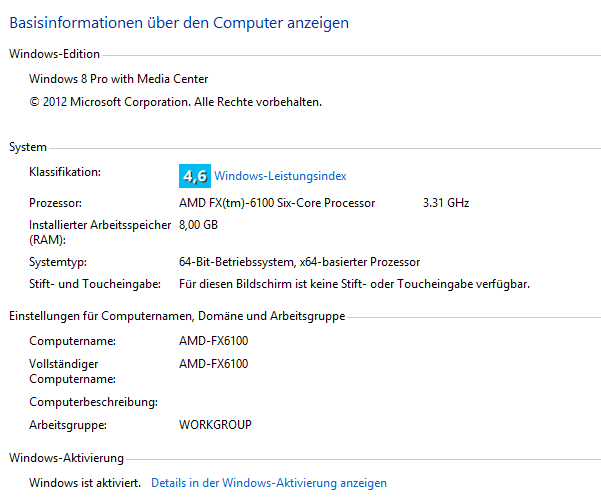

Hallo Martin
Bei mir meldet das Windows Sicherheitscenter das alles ok ist
Aber schön das du auch Probleme damit hast , bin ich ja nicht zu blöde dafür .
Was mich bei sache ärgert ist das Kaspersky sich überhaupt nicht meldet auf mein Call.
Habe mal ein bild drangehängt , habe auch ein AMD system
- Win8-64.PNG (20.58 KiB) 5061 mal betrachtet
