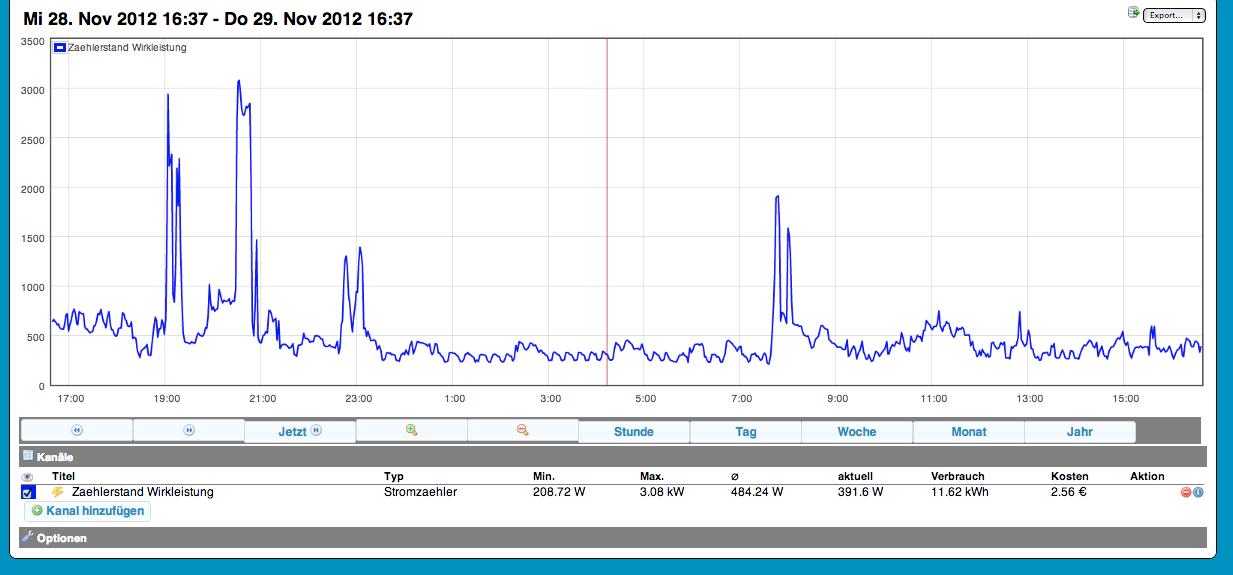

Also ich finde die Wetterstation eigentlich in Ordnung, also ja ich habe eine und sie hatte bisher noch keinen Ärger gemacht. Im Einsatz ist sie nun seit ca. 7 Monaten und die Batterien halten noch ohne Problem. Bisher habe ich die Wetterdaten immer alle 5 Minuten abgefragt, doch das habe ich heute auf alle 30 Minuten umgestellt um die Batterie auch zu schonen. :-)
Feuchtigkeitsensor gibt es ja nur für die Luftfeuchtigkeit, also den kannst du aber für Regen nicht verwenden. Dafür gibt es ja den Regensensor. Sollte also möglich sein so eine Konstallation zu bauen, um die Rolladen herunterzufahren. Der regensensor bekommt ganz kleine Mengen manchmal nicht mit, da er mit einer Wippe arbeitet. Da müssen dann ein paar Tropfen eingekommen sein, das diese umkippt, so das Wasser unten rauslässt und dann eben den Kontakt auslöst.
Das mit der Auswertung mache ich auch, aber ohne CPU Historian.... ich habe mir da was eigenes gebastelt. Die Daten werden von der CCU in eine Datenbank auf einer kleinen Linuxmöhre eingespielt. (Geht natürlich auch auf dem Home Server, aber ich betreibe da noch was anders leckeres drauf, siehe unten!) Von da per PHP und Javascript visualisiert. Sieht dann so aus:
(Auf Anfrage)
Ist nur ein einfaches Script bisher, aber es erfüllt seinen Zweck.
Zu der Wetterstation habe ich im Keller auch noch einen Temperatur/Luftfeuchte Sensor im Einsatz. So kann ich gucken wann ich lüften muss! :-) Sehr interessant zu sehen ist natürlich die Kurve bei der Luftfeuchtigkeit im Keller, da war eine Lüftung.
Noch einmal zurück zu der Linux Möhre .... die brauche ich für den Volkszähler! Ein Smart Meter für Jedermann! Den Linux Server habe ich per USB an meinem Stromzähler (eHZ) angekorkt! :-)
Sieht dann nachher so aus:
Bildschirmfoto 2012-11-29 um 16.38.14.png (77.47 KiB) 23592 mal betrachtet
Gruss,
Christoph
