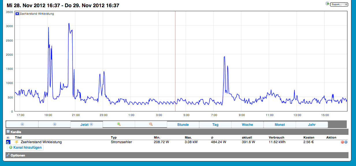

Noch einmal zurück zu der Linux Möhre .... die brauche ich für den Volkszähler! Ein Smart Meter für Jedermann! Den Linux Server habe ich per USB an meinem Stromzähler (eHZ) angekorkt! :-)
Sieht dann nachher so aus:
Bildschirmfoto 2012-11-29 um 16.38.14.png (77.47 KiB) 23584 mal betrachtet
