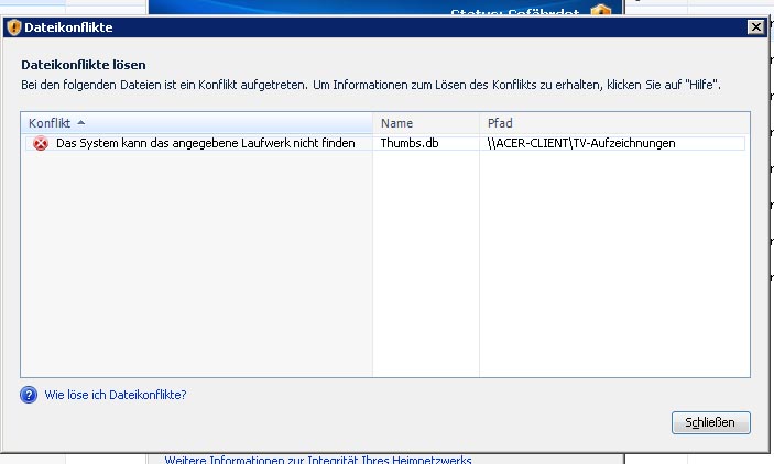

wie angekündigt, melde ich mich mal wieder. Bin gerade dabei, die Daten zu löschen und neu drauf zu spielen. Dabei habe ich jetzt erst alle Daten in den Shares über Shares gelöscht und danach die Dateien noch in den DE-Bereichen von beiden Festplatten manuell entfernt. Es sind jetzt auch fast alle Dateikonflikte verschwunden, nur in 2 Freigaben (Videos und TV-Aufzeichnungen) werden in der Konsole Konflikte angezeigt. Dabei handelt es sich jeweils nur um eine Datei (Thumbs.db). Dann hab ich die Duplizierung komplett ausgeschaltet und die beiden 2TB-Festplatten über die Konsole entfernt, was auch problemlos funktioniert hat. Jetzt hab ich die beiden Platten wieder hinzugefügt.
Meine Frage: Habe ich eine Chance, dass ich die beiden verbliebenen Konflikte noch weg bekomme, bevor ich die Daten neu aufspiele?

und was passiert wenn du die Thumbs.db auf D:\shares\TV-Aufzeichnungen löscht ?

das Problem ist, dass ich die über das normale Verzeichnis im Explorer nicht sehe. Versteckte Dateien habe ich schon eingeblendet. Es befindet sich nur die versteckte Datei desktop.ini darin, die ich auch schon gelöscht habe, die sich aber wohl immer wieder neu generiert?

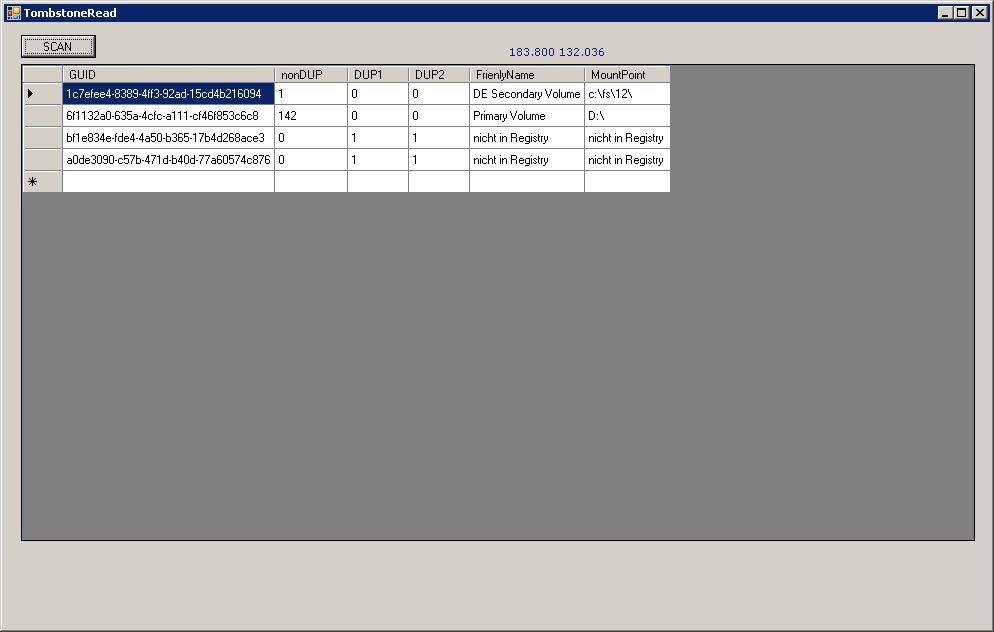

Re: Dateikonflikte trotz entfernter Festplatte
also DuplicationInfo zeigt mir die beiden Thumbs.db-Dateien in den beiden besagten Share-Verzeichnissen an, neben der desktop.ini, allerdings ist sie auf keiner der 3 Festplatten drauf (also kein Haken in DuplicationInfo). Screenshot von TombstoneRead ist beigefügt.

Es gibt also 2 Dateien deren Tombstones weiterhin auf die nicht mehr existierenden Platten verweisen ...
gebootet hast du den WHS schon ?
Hast du noch einmal ein CHKDSK /f /r für D: gemacht ?

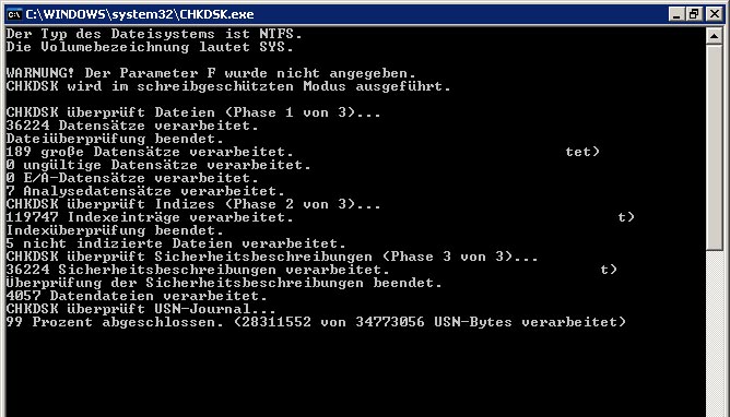

hier mal ein Screenshot von CHKDSK. Ist da was auffällig?

ja, dass du /F nicht angegeben hast ... ich bin mir nicht sicher, ob in diesem Modus erkannt wird wenn eien Datei nicht richtig in den Verzeichnissen eingetragen ist
Aber das Tools das ich dir per PN geschikct habe schafft ein deutlich bessere Analysengrundlage

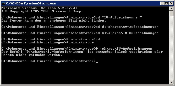

die Dos-Box öffne ich doch über Ausführen und cmd.exe, oder?
Dann habe ich das Verzeichnis, also D:\shares\TV-Aufzeichnungen angegeben, aber er findet es nicht bzw. bricht mit der Meldung ab, dass es falsch geschrieben oder nicht gefunden wurde. Hab ich da was falsch gemacht? Anbei mal meine Versuche auf das Verzeichnus zuzugreifen als Screenshot. Er bleibt die ganze Zeit beim Verzeichnis C:\Dokumente und Einstellungen\Administrator.
Grüße, marleaux
Grüße, marleaux
- Bild1.jpg (71.64 KiB) 3656 mal betrachtet
du musst zuerst auf D: gehen ... indem du nur D: eingibts und dann weitre mit cd ...
