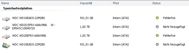

Hab folgendes Problem (leicht abweichend vom oben Beschriebenen):
- es werden 2 Platten als "Nicht hinzugefügt" gekennzeichnet

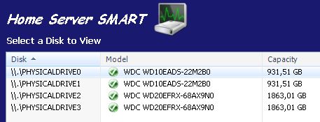

- in Home ServerSMART sind alle als problemfrei gekennzeichnet
- im WHSDisks.log gibt es mehrere (11) "-->" Einträge - die Frage ist nur, wie man die wieder richten kann...

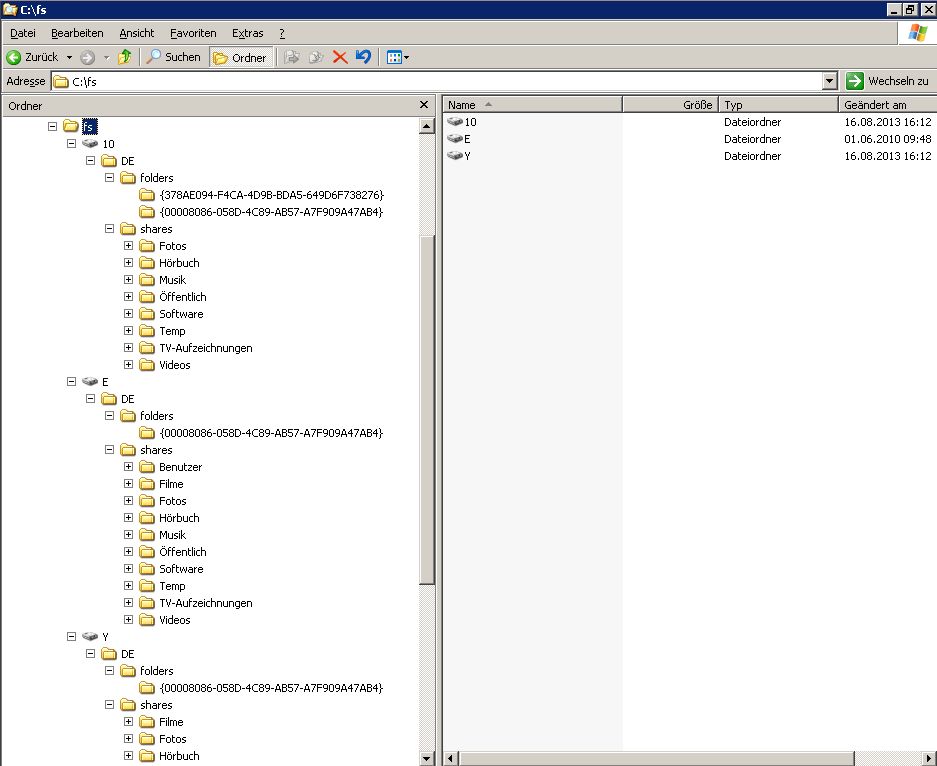

Schau mal bitte c:\fs\ .. welche Einträge findest du dort ? (Screenshot)

Hier der Screenshot von C:\fs\... wobei \E\ die kleinere (1TB) und \Y\ die größere Platte (2TB) ist (gem. Eingenschaften_Dialog)

Was mich halt wundert ist, dass die Platten gem. HomeServerSMART OK sind... :nw

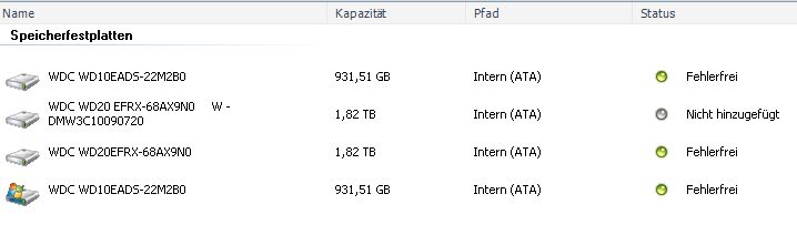

den Wert in der Registry gab es nicht. Hab Ihn eingetragen und nach dem Reboot liefert WHSDisks folgendes (immerhin nur noch 9x "-->" :mrgreen: ):
WHSDisks.log
(13.15 KiB) 270-mal heruntergeladen
Auf der Konsole hat sich was getan... es fehlt 'nur noch' 1 Festplatte :D

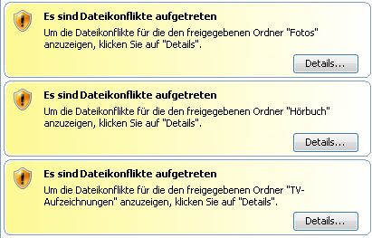

Ausserdem werden nur noch in 3 Ordnern Dateikonflikte bemängelt 8-)

und dann schau bitte mal auf c:\fs\Y ob dort außer den Verzeichnisstruktur auch noch Daten liegen

unter C:\fs\Y\... finden sich auch einzelne Dateien - nicht viele, aber das kann daran liegen, dass die Platte erst Mitte des Jahres (zusammen mit der noch vermissten) dazu kam.
Allerdings liegen dort auch leere Verzeichnisse, die Daten enthalten sollten, die schon älter (vor Platteneinbau) auf dem Server gespeichert waren... :?: komisch...

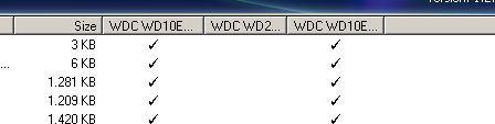

Duplication-Info zeigt (bei den Ordnern mit Duplizierung) eigentlich alles an, was ebenfalls daran liegen dürfte, dass die Daten vor dem Platteneinbau schon auf dem Server lagen... werd da aber die einzelnen Verzeichnisse nochmal einzeln durchgehen...
alte Daten:
neue Daten:

Nachsatz: die beiden "WDC WD10E..." in der Ansicht oben sind 'die alten Platten' und die "WDC WD2" ist 'die neue' Platte
