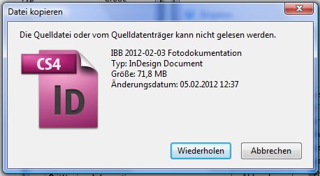

Hallo nobby!
Hier der Screenshot mit der Quelldatei
Vermute mal, dass die Datei einfach nicht lesbar/defekt ist. Ließ sich auch nicht mehr öffnen.
Re: Einige Dateien können nicht geöffnet werden
Verfasst: 1. Mär 2012, 13:37
Man lent nie aus .. so eine Fehlermeldung habe ich noch nie gesehen
Noch mal als Nachfrage .. du kopierst VON einer der bedenklichen Platten aus einem Verzeichnis \DE\sharename\.... ? Ja, dann hast du hier eine der von dem Lesefehler betroffenen Dateien erwischt ...
Verfasst: 1. Mär 2012, 14:31
von WHS-NOOB
Hallo nobby!
Ja, diese Meldung kommt beim Kopieren einiger Dateien von der defekten Platte aus "shares". Es sind dort aber nur ca. 0,1 % betroffen.

Verfasst: 1. Mär 2012, 17:59
von OlafE
es wurde ausdrücklich nach \DE\shares gefragt, nicht nach \shares.
In letzterem Ordner sollten sich nur Tombstones befinden (ausser Du hast mal irgenwann manuell Dateien nach D:\shares kopiert, was die WHS-Replikationsmechanismen für diese Dateien effektiv ausser Gefecht setzt), da ist das Verhalten normal. Denn das sind nur Verweise auf Dateien, die sich auf anderen Platten oder auf derselben Platte im versteckten Ordner DE\shares befinden. Und wenn dieser Verweis ins Leere läuft, kann die Datei nicht gelesen werden.

Moinsen nach Redmond!
Zur Quelldateifehlermeldung:
Die Meldung kam, als ich von der defekten Seagate-Platte aus dem Verzeichnis \DE\shares\PROJEKTE\IBB\... besagte Datei kopieren wollte. Hab die Platte extra wegen dem Screenshot nochmal umgebaut und den Vorgang wiederholt.
Hab noch nie irgend etwas innerhalb der WHS-Platten kopiert oder angelegt, außer über die Konsole.

Verfasst: 1. Mär 2012, 19:20
von OlafE
Nobby1805 hat geschrieben:@Olaf: worauf bezieht sich denn deine Bemerkung ??
das bezog sich auf "Ja, diese Meldung kommt beim Kopieren einiger Dateien von der defekten Platte aus "shares"." weiter oben.
Deswegen wollte ich das einfach noch mal klarstellen, da beim Versuch, verwaiste Tombstones zu kopieren, genau dieselbe Fehlermeldung auftritt.
