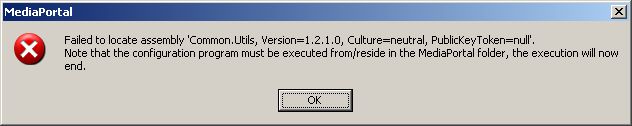

gestern dieses nette Plugin gefunden, nur laufen will es nicht
WHS 2011, Lights Out 1.5.2.1737, TV4Home 0.1.0.0 und Lights Out Connector 1.11.110
Installieren lässt es sich aber im Media Portal Setup taucht der Connector unter Plugins
nicht auf bzw das Setup startet nicht.
Sind da Probleme bekannt ??
Vielen Dank im voraus !

Das einzige bisher bekannte Problem war ein fehlender Eintrag "bindingRedirect" in den Dateien "SetupTv.exe.config", "TvService.exe.config", "Configuration.exe.config" und "MediaPortal.exe.config". Dieses Problem ist in folgendem Thread beschrieben:
http://forum.team-mediaportal.com/threa ... 053.80896/
Siehe auch hier:
http://forum.team-mediaportal.com/threa ... 948/page-2
Bitte prüfe mal, ob dies auch auf deine Konfiguration zutreffen könnte. Ansonsten bräuchte ich mal die letzten MediaPortal Log Dateien (insbesondere tv.log).
Die "LightsOutConnector.dll" befindet sich aber schon im Verzeichnis "...\MediaPortal TV Server\Plugins\", oder nicht?
Thomas.
Siehe auch hier:
Thomas.

die dll ist im entsprechenden Verzeichnis, sobald ich sie lösche komme ich wieder in das Mediaportal Setup.
Deine beiden Links schaue ich mir nach Pfingsten mal an, log schicke ich dann auch mal oder poste hier.
@Larry
in die Richtung gingen meine Überlegungen auch, derzeit behelfe ich mir mit entsprechenden Einträgen
im LightsOut Kalender, das geht alles wunderbar nur kann ich das der Cheffin natürlich nicht verkaufen
danke schon mal für eure Mühen !

Je nachdem welche MediaPortal Version in Tv4Home enthalten ist, könnte dies natürlich der Grund für die Installationsprobleme sein. Ich hoffe, dass uns die Log-Einträge hier weiterhelfen können. Falls nicht, würde ich versuchen eine spezielle Version für Tv4Home zu kompilieren. Da ich allerdings keine Möglichkeit habe Tv4Home zu installieren, bräuchte ich dafür folgende DLLs:
- Common.Utils.dll
- Gentle.Common.dll
- Gentle.Framework.dll
- log4net.dll
- PluginBase.dll
- SetupControls.dll
- TvBusinessLayer.dll
- TvControl.dll
- TVDatabase.dll
- TVLibrary.dll
- TvLibrary.Interfaces.dll
Testen könnte ich diese Version natürlich auch nicht. Dies müsste dann TylerDurden_BS übernehmen.
Thomas.

Ich habe gerade folgendes Setup erstellt und den LightsOutConnector damit getestet:
* WHS v1 Evaluation Copy
* Power Pack 3
* .net 4.0
* TV4Home.Server.CoreService.Setup.msi
* TV4Home.Server.WHS.Setup.v0.1.0.0.msi
* LightsOutConnector_Setup_0.1.11.110.exe
Damit ließ sich der von dir beschriebenen Fehler exakt nachstellen. Beheben konnte ich das Problem einfach dadurch, indem ich die fehlende "Common.Utils.dll" in das Verzeichnis "c:\Programme\Team MediaPortal\MediaPortal TV Server\" kopiert habe.
Ich denke dieser Lösungsansatz sollte auch bei dir funktionieren. Möglicherweise werde ich die fehlende DLL in mein Setup aufnehmen.
Viele Grüße,
Thomas.
* Power Pack 3
* .net 4.0
Viele Grüße,
Thomas.

das ist ja schon einmal eine Super Meldung.
Hast du bzw wo kann ich die fehlende Dll herbekommen ??
Oder ist es die im Anhang befindliche ??
Danke !!

Es ist die im Anhang befindliche DLL.
Viel Erfolg,
Thomas.
Viel Erfolg,
Thomas.
