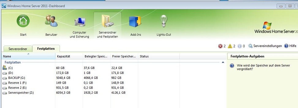

- So präsentiert sich zur Zeit meine Festplattenumgebung
- WHS Festplatten.JPG (43.75 KiB) 5390 mal betrachtet

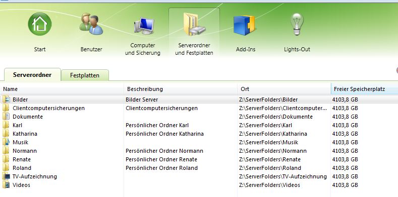

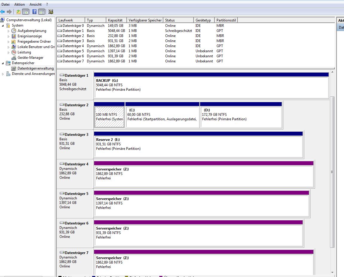

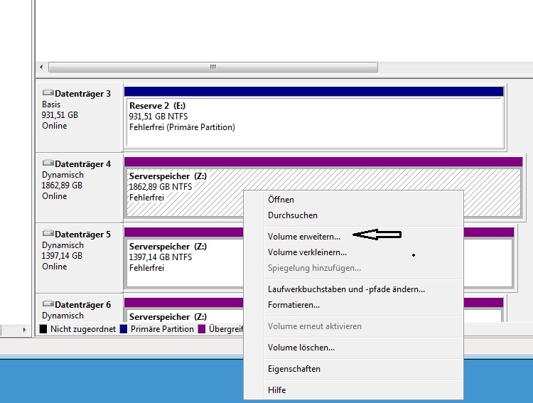

Ich habe in meinem WHS das mit Bordmitteln so eingerichtet: Speicherplatte für den Server:6 TB
Backupplatte 5 TB
Siehe Bild:
Die Backupplatte für die Sicherung habe ich mit JBOD zusammen gefügt.
Alle Daten (Fotos, User, Videos usw) sind nun bei mir auf Laufwerk Z. Und das Ganze ist jeder Zeit beliebig erweiterbar.
Wenn die 6 TB voll sind, hänge ich einfach ein neue Platte rein und vergrössere damit den speicher auf 8 TB. Wie beim Drive Extender vorher.
Nicht ganz so einfach, aber genau das gleiche Prinzip. Das lief beim WHS 1 ganz genau auch so ab, nur etwas Benutzerfreundlicher eben.
Das läuft nun beim 2011 alles über die Datenträgerverwaltung. Und da Bilder mehr sagen als 100 Worte, einfach mal ein, zwei Fotos dazu: Also ich bin bisher mit dieser Lösung total zufrieden. Und sollte was ausfallen, ja dann hab ich ja die Sicherung, fällt die aus, dann habe ich die Serverplatten.
Spricht hier was dagegen das so zu machen, wenn jemand unbedingt alles sichern möchte was er auf dem Server hat?

Ja, da sehe ich ein Problem.
Dein Backup-Speicher ist, wenn ich das richtig gelesen habe, ein Dynamischer Datenträger.
Bei einem System-Crash kannst du normalerweise die WHS DVD in den Server legen, und bei der Installation die Maschine aus dem Backup wiederherstellen (z.B. wenn die die Systemplatte gestorben ist oder sich das System durch ein Update o.Ä. selber zerschießt).
Dort muss man den Backup Pfad auswählen. Das geht aber nur bei einem Netzwerk-Pfad (UCN) oder bei einem einzelnen Laufwerk. Da dir an dieser Stelle aber die Treiber bzw. das geladene Windows fehlt um den Dynamischen Datenträger zu erkennen, kannst du in der Situation nicht so einfach an dein Sicherungsmedium ran. Das Setup wird dir an dieser Stelle mit hoher Wahrscheinlichkeit also nur die einzelnen Festplatten mit RAW Daten anzeigen, aber das Dateisystem nicht erkennen.
In einem solchen Fall müsstest du den Server also komplett neu installieren und holst deine Daten von dem (hoffentlich) wieder erkannten Dynamischen Datenträger zurück.
Alternativ könntest du dein Backup-Set in einen anderen PC hängen, hoffen das der Dynamische Datenträger korrekt erkannt wird und das Backup im LAN freigeben, das Setup kann dann eventuell über den UNC Pfad seine Daten wiederherstellen.
Ich plane gerade ein sehr ähnliches Konzept:
Server mit Dynamischen Datenträger (die Partition hat effektiv 4TB)

EDIT: Gerade noch mal in den Screenshot geschaut, dein Backup ist ja ein Hardware (?) JBOD. "Richtiger" Controller oder Mainboard Chip? Hast du geprüft ob das Setup das JBOD erkennt?
Sicherung auf ein Free NAS in einem anderen Zimmer.
Zwar nicht perfekt, aber für mich die einzige kostengünstige Variante diese Datenmenge in mehreren Versionen zu sichern, mit Robocopy und co. kann man ja leider (elegant) nur ein Voll-Backup Schema Fahren…
Das gehampel mit Robocopy und einem zweiten LW mit den differentiellen Daten habe ich schnell sein lassen…
Gruß, Matthias

Hallo Toastbrot,
freut mich sehr, hier denkst du perfekt mit!
Aber ja, das Backup (5 HD) das habe ich sogar aus dem alten WHS1 kpl. ausgebaut, mit samt Hardware und habe es kpl. in den Server 2011 übernommen.
Nun bin ich am kopieren der Daten von WHS1 auf den WHS 2011.
WHS 2011 hat das JBOD System erkannt und eingebunden als eine einzige HD.
Schau dir mal einen meiner alten Post´s hier an, da hatten wir diese 2 TB Problem bereit schon einmal.
ausserdem: bei einen Systencrash schreibst du, welcher Systemcrash? der Server? Wenn ja, das spielt doch keine Rolle, dann setze ich den neu auf und binde die JBOD Platte wieder ein.
Da ist ja alles drauf, alle Daten, alle Clientsicherungen, einfach alles...hat ja alles Platz gehabt.....
Gruß Roland
