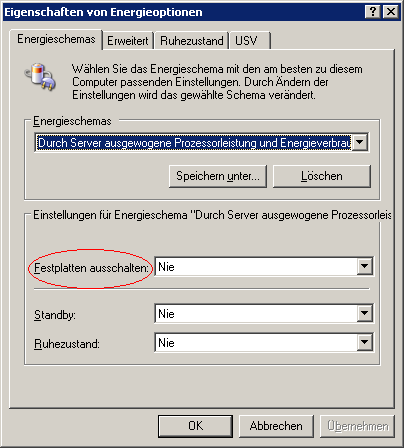

Damit sollte das Anlaufen der Platten nichts zu tun haben. Habt ihr unter den Energieeinstellungen das Ausschalten der Festplatten nach xx Minuten konfiguriert? Falls ja, das mal ausschalten.

ich kann in den Engerieeinstellungen das Ausschalten der Festplatten nicht finden?! Weder auf dem Server noch unter Lights out?

Systemsteuerung > Energieoptionen ... und dann fällt es sofort isn Auge ;)

Nobby1805 hat geschrieben:Systemsteuerung > Energieoptionen ... und dann fällt es sofort isn Auge ;)
da hab ich auch schon nachgeschaut :o kann dort aber leider nicht einstellen, was mit den Festplatten zu tun hat!

wie sieht das denn bei dir aus ?
Energie Platten.PNG (13.85 KiB) 4616 mal betrachtet

der gelbe Bereich fehlt komplett! Da hatte ich auch schon nachgesehen! Aber wenn da nichts ist... kann man das ja nicht wissen?!
