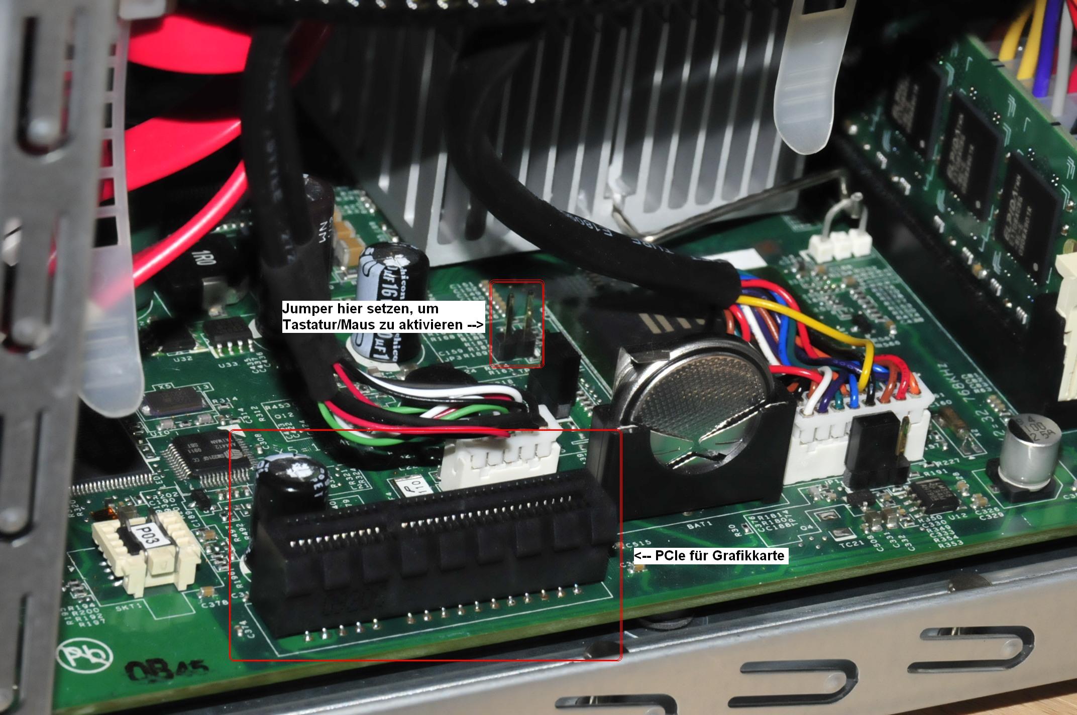

wann drückst du denn den Reset Knopf ... schon vor dem Einschalten ?
Ja, so hattest Du es erklärt (wenn ich Dich richtig verstanden habe).
merkst du dass beim Drücken ein Schalter klickt ?
Ja.
Aber der Jumper ist NICHT gesetzt ?
Genau. Also der, den Du im angehängten Bild für Tastatur/Maus findest.

Von dieser Seite hatte ich damals die Anweisung, wo man für den GraKa-Einbau den Jumper setzen muss: http://jerret.de/informationstechnik/grafikkarte-fuer-acer-aspire-easystore-h340.html

Jonas hat geschrieben:[Genau. Also der, den Du im angehängten Bild für Tastatur/Maus findest.
Man sieht ja wenn man genau hinschaut, dass da JP3 steht = richtige Jumper

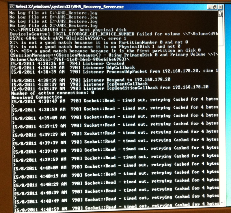

Leider hat das "i" niemals (außer wei gesagt einmal sehr kurz) rot geblinkt, auch diesmal nicht. Aber die Routine startete sowohl auf dem whs (ähnlich Fehlerbild von gestern) als auch auf dem client (sodass ich in das Auswahlmenü komme zum Recovery bzw. kompletten Zurücksetzen. Ich habe die erste Variante gewählt und nun habe ich wieder einen ähnlichen Prozess, wie beim letzten Mal - allerdings mit blaublinkendem "i" und ohne LED-HD-Kennezichnung.
Im Anhang findest Du den Beginn und das Ende der Meldungen aus dem whs (dazwischen nur entsprechende "timed out"-Meldungen), während auf dem Client die /stehen gebliebene???) Rückmeldung zu sehen ist.
Ich hoffe sehr, dass das rote "i" nicht die einzige Chance ist...

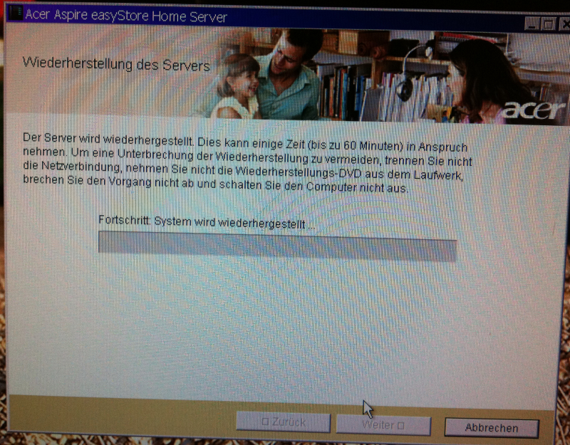

Eigentlich steht aber eindeutig in dem Fenster auf dem Client (vgl. Bild "20110507_WHS2003 004.jpg (717.14 KiB)"), man solle den Vorgang nicht abbrechen und den Computer nicht ausschalten.
Buhuhu.
Für aus'm Fenster war der Rechner mit Zubehör zu teuer, ist zu neu (15 Monate) und die viele Arbeit iin den letzten Monaten, ihn mit Daten zu füttern einfach viiiiiiiiel zu viel...
Es muss doch eine Möglichkeit geben, in diesen Recoverymodus so hineinzukommen, wie Du das meinst...?

Also aus meiner Sicht bist du im richtigen Restore-Modus warum auch immer es mit der Reset-Taste nicht klappt ...
Die Kommunikation zwischen WHS und Client scheint nur ein Problem zu haben ... er hat es in der ganzen Zeit deiner Screenshots ja auch geschaffft einen Datenblock zu übertragen
Wie sind WHS und Client verbunden ? Du kannst auch versuchen beide direkt miteinander zu verbinden ...
Und noch einmal das leidige Thema Firewall auf dem Client !! Manchmal reicht auch die deaktivierung der Firewall nicht um diese wirklich abzuschalten :(
PS kopier doch mal die DVD auf deinen Client ... da prüfst du 1. ob die DVD einen Macke hat und kannst dann 2. direkt von der Platte installieren

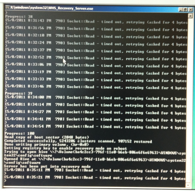

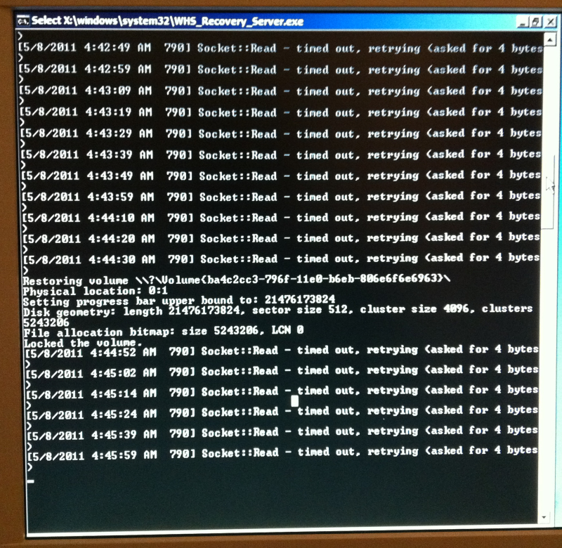

Habe jetzt erst einmal noch - bevor ich den Abbruch erzwinge - versucht, den "Wächter" der TotalCare temporär auszuschalten und den LightsOut-Client deinstalliert (das stand nicht in der Beschreibung, aber man weiß ja nie...). Außerdem hab ich auf dem whs geentert.
Zumindest geht der Vorgang nun weiter:
Es ist plötzlich ein Fortschritt auf dem Client-Fenster zu erkennen und die Rückmeldungen im whs-cms-Fenster gehen auch wieder weiter.
Dort allerdings meldet er nur:
"Progress 11" dann wieder einige Zeilen "Read - timed out, retrying" usw. dann
"Progress 12" wieder die Zeilen (s.o.), dann
"Progress 13" wieder die Zeilen (s.o.), usw.
Sollte ich erst einmal abwarten, bevor ich den Vorgang zum Abbruch zwinge?

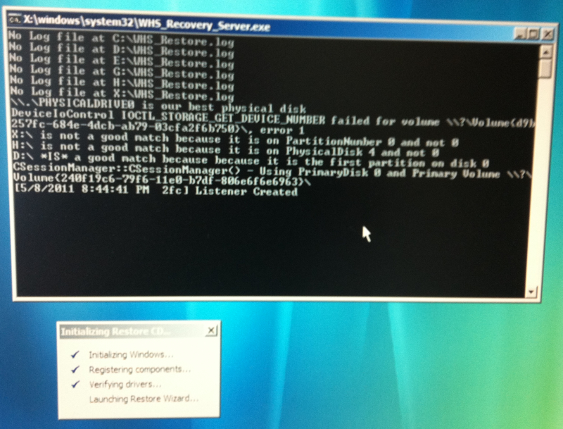

Jetzt hat die Installation den whs nuegestartet (Statusmeldung vorher vgl. Bild 002) und ich habe wieder auf dem client den Versuch, eine Verbindung herzustellen (vgl. Bild 007), was er nicht schafft und auf dem whs die info, dass der listener created ist. Im Hintergrund ist dabei das Statusfenster "Initializing Restore CD...", auf dem die ersten drei Aufgaben abgehakt sind und die vierte anscheinend in der Mache: "Launching Restore Wizard" (vgl. Bild 008). Es geht nur nicht mehr weiter...
Bislang aber immerhin ohne die Fehlermeldung, dass mindestens ein Dienst nicht gestartet wurde (wie bisher immer)... Mal sehen.
Beim Hochfahren des whs kam wieder die Fehlermeldung:
"Disks information:
Adapter 1: No harddisk is detected"
Aber die Frage beschäftigt mich nach wie vor, ob ich im Bios des whs irgendetwas verändern muss.

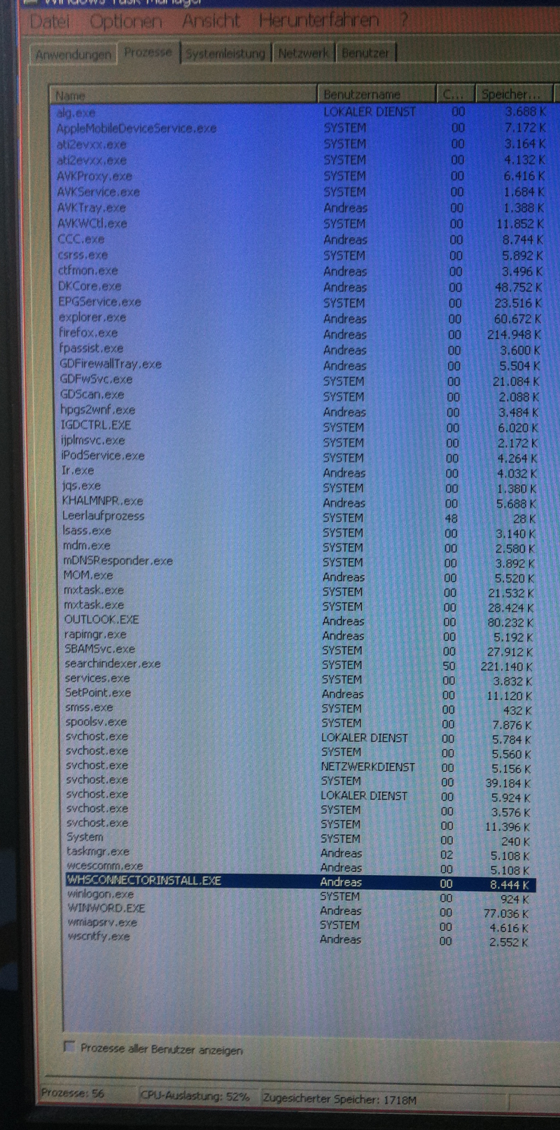

Oder auch: Ob da nicht irgendetwas Blockierendes auf dem client läuft (vgl. Bild 006).

Welche Programme könnte ich für die Installation aus dem client-Task-Manager hinausschmeißen?
Oder muss ich etwas aus der RegEdit oder der msconfig hinausschmeißen bzw. deaktivieren?

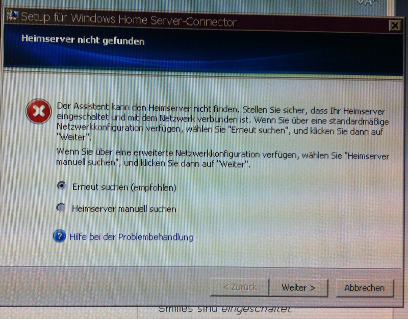

Ich komme einfach nicht weiter:
Während der WHS den "Listener" created hat, findet das whs-Connector-Programm ihn nicht.
Ich habe nun auch einen weiteren Rechner zu Hilfe genommen - dasselbe Bild. Es geht nicht weiter.
Und da ich in den whs nicht hineinkomme, kann ich die Insatllation bei ihm auch nicht beenden.
Bei einem vorigen Versuch habe ich den whs ja im abgesicherten Modus gestartet. Da hatte dann einiges funktioniert - nur eben auch nicht bis zum Schluss (Du erinnerst Dich an die lila leuchtenden Lampen?).
In dieser Richtung habe ich vom weiteren PC aus versucht, den Vorgang in Gang zu bringen - im normalen und im abgesicherten Modus...: Chancenlos.
(Während der Aspirehome in der Fritz!Box erscheint, lässt er sich nach wie vor auch nicht über den Browser ansteuern.)
