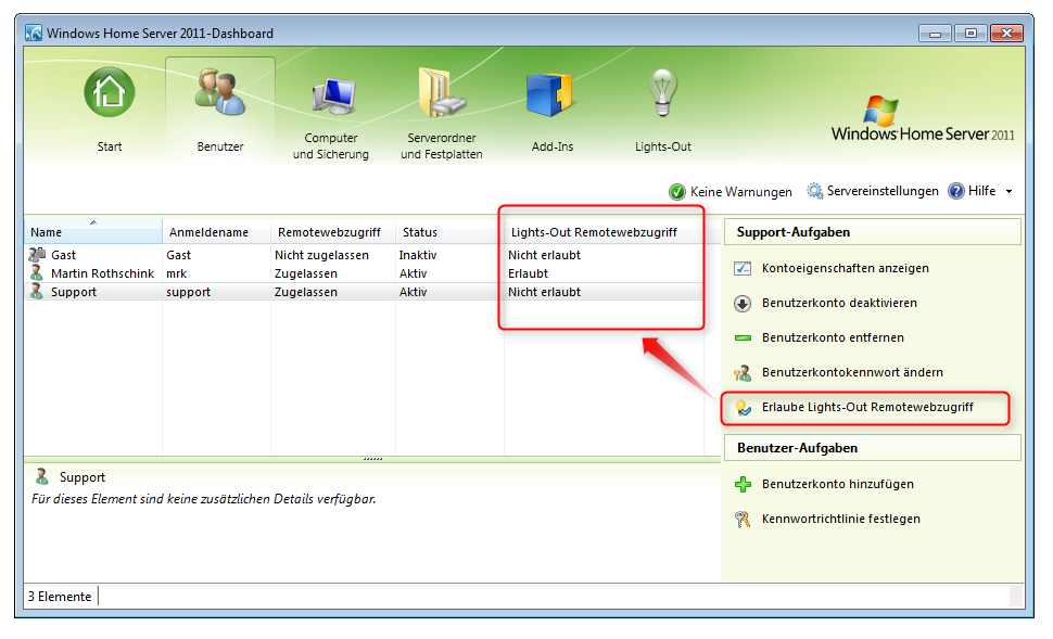

Hier kommt der Testbuild: http://www.axonet.de/vail/beta1/LightsO ... .1482.wssx
Und so sieht das aus:

Ich hab heute morgen gemerkt dass meine LightsOut version nicht mehr funktioniert hat.
War auch nicht mehr unter den Plugins gelistet.
Die 1440 Version lies sich installieren blieb aber auch unsichtbar.
Erst die 1482 funktioniert wieder wie gewohnt.
Nachdem ich die Benutzer für den remotewebzugriff enabled habe sehe ich jetzt auch wieder die PC die ich immer mit dem Remotezugriff von unterwegs aufwecke.
Frage: Ich sehe bei den laufenden PC nur einen "Sleep" Knopf. Normal mache ich Hybernate.
Kann ich das irgendwo konfigurieren/einstellen?
Es geht um den Remote-Webzugriff. Im Dashboard plugin kann ich ja alle Aktionen wählen.
