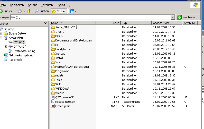

Re: Indymen Kann WHS auch nicht mehr erreichen
Fehlermeldung ? Mach mal ein Verzeichnis Listing von C:\Programme\Windows Home Server (so etwas ähnliches hatten wir schon mal, da gab es eine Datei die das Hochfahren verhindert hat ... mir fällt nur nicht mehr ein wie die hieß)
Zu den Platten: das könnte das Netzteil sein das bei höherer Stromaufnahme ein Problem macht
Ich habe mal das Listing von C angehängt
- Server C.png (33.07 KiB) 8598 mal betrachtet

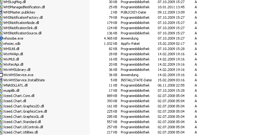

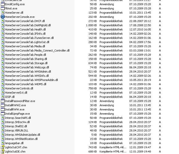

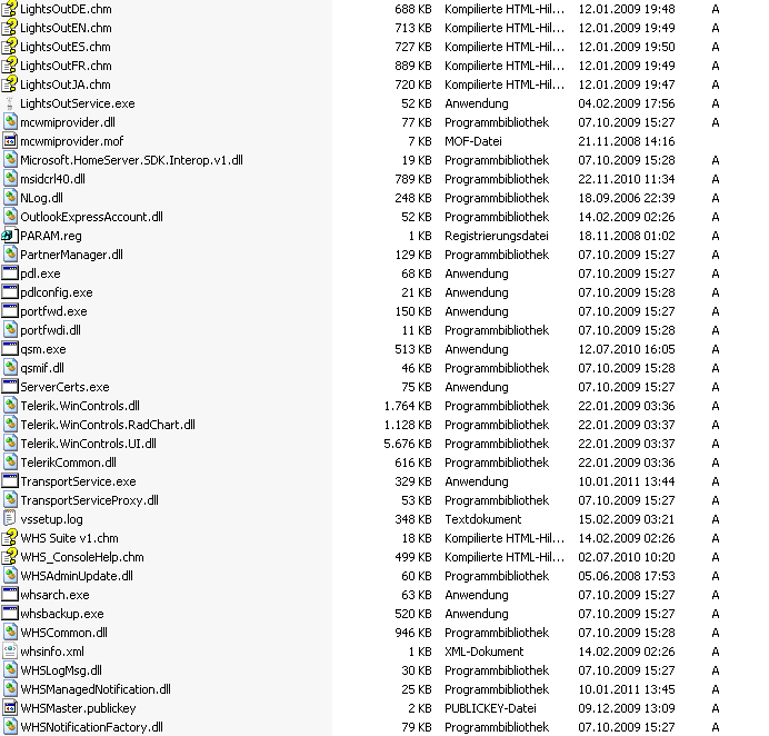

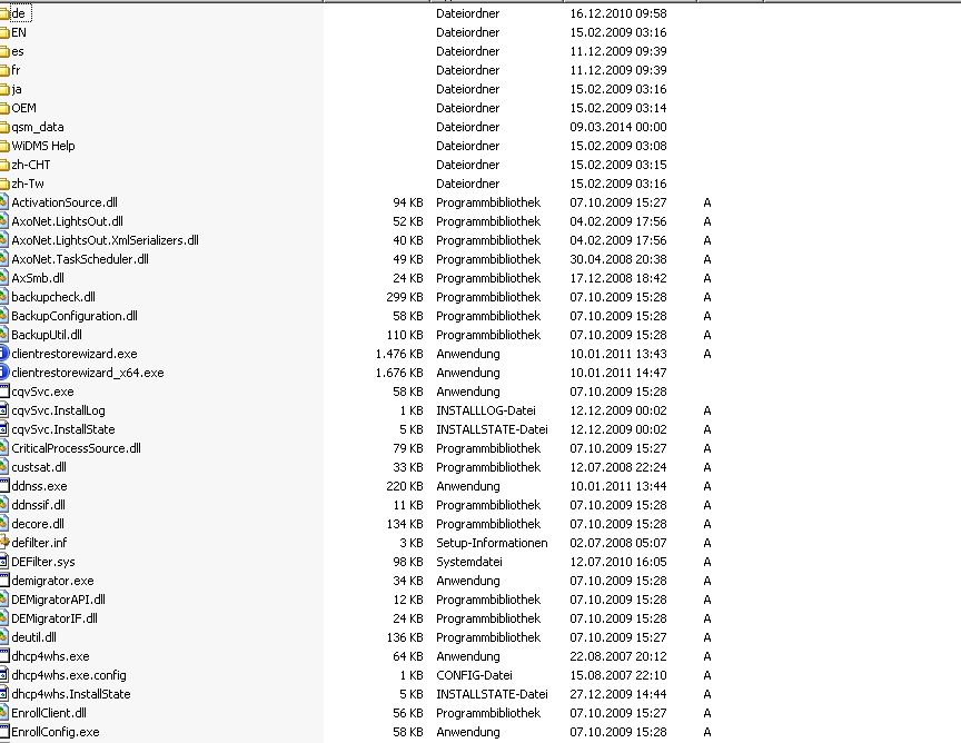

habe jetzt das Listing von C:\Programme\WindosHomeServer angehängt
- server4.png (30.96 KiB) 8580 mal betrachtet
- server3.png (45.66 KiB) 8580 mal betrachtet
- Server2.png (49.25 KiB) 8580 mal betrachtet
- Server1.png (39.22 KiB) 8580 mal betrachtet
