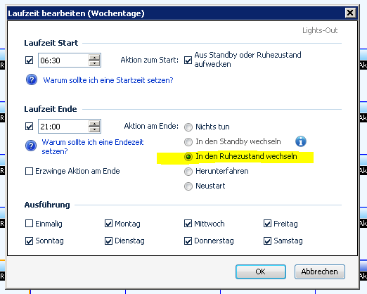

ich habe an der Konfiguration NICHTS geändert.
Lt. Kalendereinträgen sollte der WHS tägl. um 21:30 in den Ruhezustand wechslen.
Siehe Anhang !
Wenn die Standardaktion das Problem löst ...frage ioch mich ob..
a) der letzte Versionswechsel eine Standardeinstellung geändert hat ?
oder
b) die neueren Versionen eine andere Funktionalität haben ?
LG
Michael

@Michael
Sorry, irgendwie hatte ich deine tasklist.xml übersehen.
Nochmals: Wer den Kalender benutzt sollte auf Build 1136 aktualisieren!
Das Problem bei Michael ist, dass der Kalendereintrag ohne "Erzwingen" wie alle anderen Aktivitäten behandelt wird, d.h. er signalisiert erst mal nur Aktivität. Um 21:00 Uhr wird die Kalenderaktion ausgeführt, wenn sonst keine andere Aktivität bemerkt wird. In seinem Fall war da aber Netzwerkaktivität vorhanden. Nach Ende der Netzwerkaktivität passierte nichts, da es keine Standardaktion gibt. Der Kalender erlaubt es, die Standardaktion bei Bedarf zu überschreiben.
Soll die Kalenderaktion immer ausgeführt werden, egal ob noch andere Aktivität signalisiert wird, muss die Aktion erzwungen werden. Eine Beschreibung dieses Verhaltens findet sich hier: http://www.axonet.de/whs/webhelp/de/00047.htm
Zu deinen Fragen: a) + b) nein und nein. Allerdings hatte die Version 1.0.1 ein anderes Kalenderproblem....
Re: Lights-out - kein standby mehr in neuer Version
Nach Analyse der Logs ergibt sich das gleiche Bild wie bisher. Dass es bei Euch mit der 1.0.1 funktioniert hat, lag ironischerweise am Bug in der 1.0.1.
Die hat nämlich den Fehler, dass die letzte Kalenderaktion die Standardaktion überschreibt und fortan als Standardaktion verwendet wurde. Da ihr KEINE Standardaktion definiert habt hat es nur deshalb funktioniert. Denn in vielen Fällen war zum Ende des Kalenderzeitraums noch ein Client aktiv. Das setzt die Kalenderaktion außer Kraft. Der Server würde jetzt ohne Standardaktion ewig laufen. Der Bug in der 1.0.1 hat aber dafür gesorgt, dass bei Euch ohne euer Zutun die Standardaktion aus dem Kalender übernommen wurde und dann später den Server in den Standby gefahren hat.
Da in der 1.0.3 Build 1136 dieser Fehler raus ist, müsst ihr jetzt eine Standardaktion hinterlegen. Bitte schaut Euch nochmals die Erklärung hier an: http://www.axonet.de/whs/webhelp/de/00047.htm
