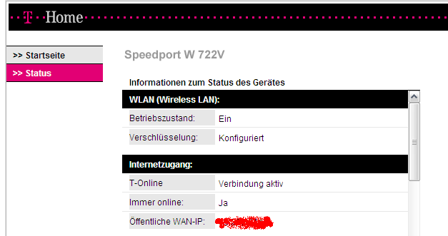

ich habe mal screenshots vom router gemacht:
Re: Acer Easystore H340 Anfänger --- Remoteverbindung!
und wo hast du 443 umgeleitet ?
und so eine Anzeige müsste dein Router doch auch haben ...
Status T-Home.PNG (13.21 KiB) 1824 mal betrachtet

443 habe ich doch bei "server2" umgeleitet?
ah, beim status im router sehe ich die "öffentliche wan-ip", meintest du diese?
und vom client aus habe ich den namen gepingt, also xxxxx.homeserver.com
ich vermute mal, ich habe irgendwo einen banalen fehler gemacht :cry:
EricN hat geschrieben:443 habe ich doch bei "server2" umgeleitet?
wenn die gechwärzten IPs identisch bsind ist das OK
genau, die beiden IPs müssen identisch sein
das ist es immer :D nur den zu finden :roll:

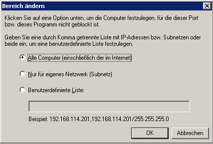

also in der firewall vom server sind die ports freigegeben, auf dem client habe ich noch nicht geguckt, glaube aber nicht, dass es an ihm (client) liegen kann.
ne, schon im server aber da gibt es noch eine weitere Möglichkeit die Freigab nur im LAN oder für das Inet zu machen, das meinte ich
port 80.PNG (8.12 KiB) 1776 mal betrachtet
Start > Systemsteuerung > Netzwerkverbindungen > LAN Verbindung > Eigenschaften > Erweitert > Einstellungen > Ausnahmen
dann die Protokolle auswählen > Bearbeiten > Bereich ändern
