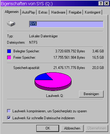

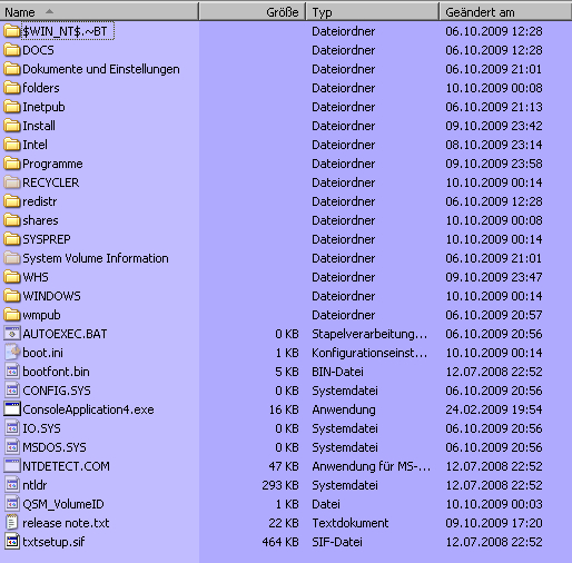

Die oberste Ebene sieht so aus:
und so viel Platz usw.:

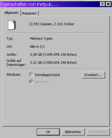

und so viel Verzeichnisse usw.:
Brauchst Du weitere Unterverzeichnisse?

Aus meiner Sicht ist das Recovery unvollständig abgebrochen worden ...
Kannst du mal boot.ini, release_notes.txt und falls auf \Dokumente und Einstellungen\All Users\Anwendungsdaten\Microsoft\Windows Home Server\logs entwas liegt von dort alles in eiene ZIP packen und mir per PN zusenden
