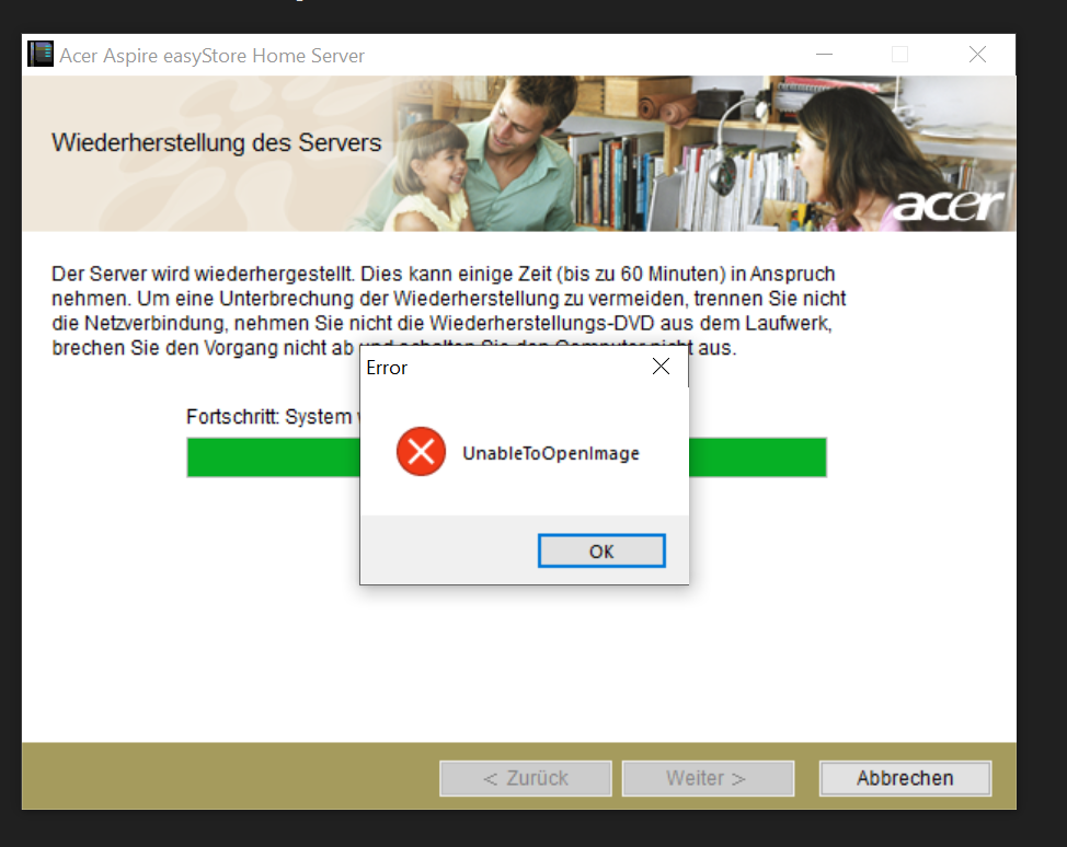

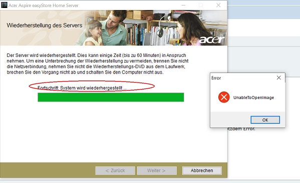

Bei der Wiederherstellung des Servers H340 kommt Error: UnableToOpenImage
Hat Jemand eine Lösung auf dieses Problem?
Ich habe keine Lust mir deswegen einen VGA Adapter zu kaufen, vorher landet das Teil auf dem Müll.

Der grüne Balken sieht so aus, als ob schon einige Zeit des Recovery vergangen ist bzw. er fast fertig war … kannst du das bestätigen?
Was hast du denn mit dem Recovery.Image gemacht? gebrannt, auf eine Stick gespielt oder auf deinem Client abgelegt?
Welche Recovery-Option hast du ausgewählt?

- Die Error Meldung kommt gleich am Anfang. Der grüne Balken ist binnen Sekunden grün.
- Nach dem ich die Error Meldung bekam habe ich die Recovery.Image.tib auf einen USB-Stick geladen und den USB-Stick in den Server gesteckt hat nichts gebracht, trotzdem Error.
. Ich habe beide Recovery-Optionen probiert, bei beiden kommt die Error Meldung.

Und die Recovery DVD hast du wie bereit gestellt?

Nobby1805 hat geschrieben: 9. Okt 2018, 22:57 Und die Recovery DVD hast du wie bereit gestellt?
Die "Recovery DVD aus dem Ordner crd_h340(1,02 GB)" habe ich gar nicht bereit gestellt. Wie mache ich das?

Wie hast du denn dann den in den Screenshots sichtbaren Recovery-Prozess bekommen?

Den im Screenshot sichtbaren Recovery-Prozess habe ich bekommen, in dem ich den Acer H340 in den Recovery Modus versetzt habe und dann von meinem Windows 10 Computer die "Acer_ServerRecovery_Utility.exe" aus dem Ordner "srd_h340" ausgeführt habe. Handelt es sich bei der Acer_ServerRecovery_Utility.exe" um die Recovery-DVD? Das ist doch dann eher eine Recovery CD, weil der Ordner in dem die Acer_ServerRecovery_Utility.exe ist hat nur 7 MB?
Ausgangssituation sieht so aus:
- Es ist eine 500 GB Festplatte im untersten Fach des Servers verbaut.
- Die Festplatte im Server ist komplett leer und auf NTFS formatiert.
- Alle Ordner habe ich auf meinem Windows 10 Computer:
usb_h340
sid_h340
srd_h340
crd_h340
- Server und Windows 10 Computer sind am Router(CH7466CE ) angeschlossen.

Edit: Anscheinend gab es einen Fehler beim entpacken des srd_d340 Ordner. Weil dieser bei mir auf der Festplatte nur 7 MB hat.
Ich lade Ihn jetzt gerade erneut runter.

Nobby die Kiste läuft! :D :D :D :D
Ich bin glücklich und es funktioniert alles.
Der Fehler war ein Entpackungsfehler der Recovery DVD
