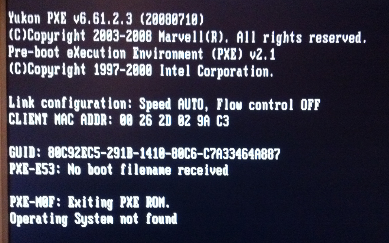

Nobby1805 hat geschrieben:Noch eine Idee: boote doch mal ganz ohne Platte und schau (Foto) was dann auf dem Monitor angezeigt wird
Schon geschehen: Bleibt stehen mit folgendem Screen:
Sorry, mit booten meinte ich den Boot des Recovery-System (also Reset-Taste und rot blinkendes i)

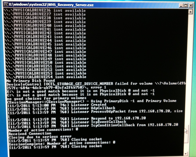

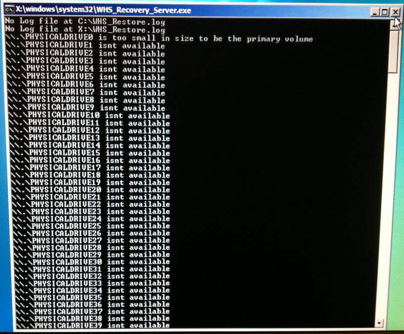

Werde gleich Deinem Vorschlag folgen und versuchen auf dem XP-client die erste Partition anzulegen. Gilt es irgend etwas zu beachten für die zweite Partition?
Und hier die Fotos nach Recoveryboot ohne HDDs (auf dem client erscheint die Fehlermeldung "NoDiskOnServer"):

Aber deine Screenshots verwundern mich doch sehr .... die vielen fehlenden Drives werden bei mir nicht angezeigt ... und dann findet er keine Disk meldet dann aber weiterhin C: und X:
So langsam glaube ich, dass entweder etwas im BIOS falsch eingestellt ist oder das Recovery-Image eine Macke hat :(

Nobby1805 hat geschrieben:Aber deine Screenshots verwundern mich doch sehr .... die vielen fehlenden Drives werden bei mir nicht angezeigt ... und dann findet er keine Disk meldet dann aber weiterhin C: und X:

Alles soweit OK ... wenn ich bei mir alle Platten entfernen kommt genau dasselbe wie bei dir ... frag mich aber nicht was dabei C: ist ...

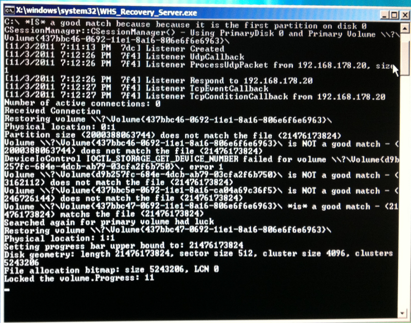

nur eben kurz:
Das sieht sehr gut aus... :)

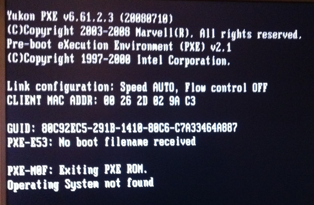

Jonas hat geschrieben:nur eben kurz:
Jedenfalls tat es das bis eben:
Nach dem vom System selbst ausgelösten Neustart bleibt der Bildschirm auf dem H340 aber stehen mit:
Auf dem client blieb einige Zeit der Hinweis stehen, dass der Server neugestartet und die SW installiert werden würde, was einige Minuten dauern könnte. Diese Meldung verschwand dann (offensichtlilch muss der client also mitbekommen haben, dass der notwendige Neustart des Servers erfolgt ist) und die Installation der SW (ich vermute auf dem client) sollte gestartet werden. Dieser Vorgang aber bricht dann ab, weil der Server nicht gefunden werden kann... (erscheint auch logisch, wenn das "operating system" fehlt...)
Buhuhu!
Wie muss das alles sein, wenn es einfach wie gedacht läuft?

Wie viel Zeit ist denn vom Screenshot 1 bis zum Reboot vor Screenshot 2 vergangen ?

Nobby1805 hat geschrieben:Wie viel Zeit ist denn vom Screenshot 1 bis zum Reboot vor Screenshot 2 vergangen ?
geschätzte 20 Minuten
