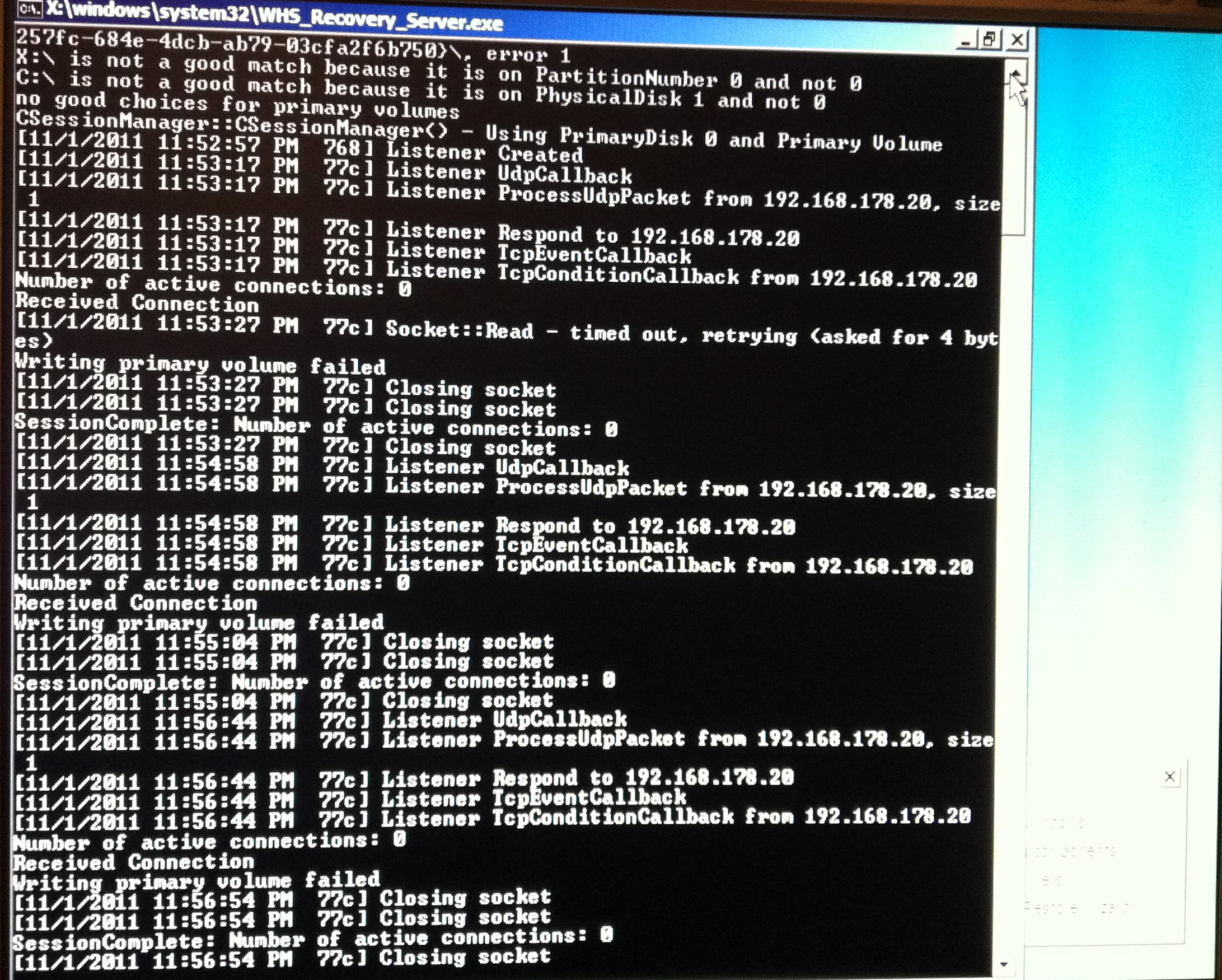

Ich vermute, Du meinst nicht seit der Neueinrichtung, sondern jetzt, seit dem Einschub der neuen HD204UI... Na ich habe die HDD eingeschoben und mit dem Drücken des Resetknopfes hinten den Recovery-Modus erzwungen (siehe die letzten Einträge). Beim Start der Wiederherstellungsroutine das beschreibene Bild... Ansonsten Nix: Das rote "i" blinkt frühlich weiter und die Routine meldet immer und immer wieder Networt Error und bricht dann ab. :cry:

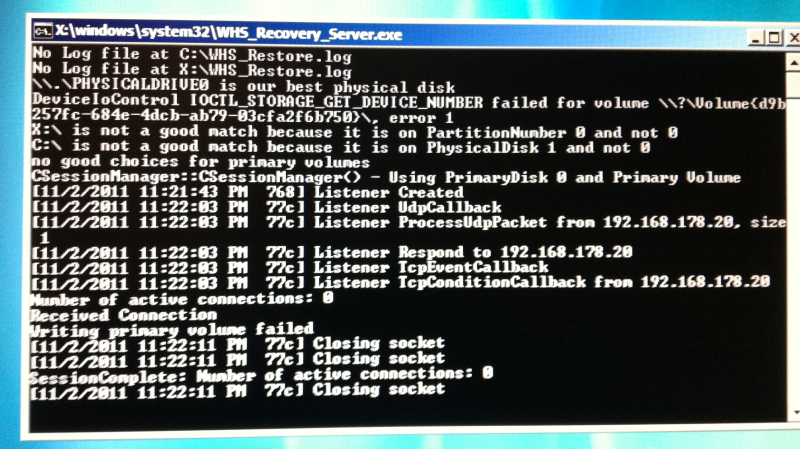

Ok. Habe den Bildschrm wieder umgesteckt. Bild siehe unten
Re: kein LightsOut / kein RDP+Connector-Zugriff
Verfasst: 2. Nov 2011, 08:22
"Writing primary volume failed" ... aber warum ...
nur die eine Platte eingesteckt ? in der untersten Position ?
nichts an irgendeinem USB ?

Leider erscheint mir das beim Durchforsten des Threads auch nur ein "Zufallstreffer" gewesen zu sein - abgesehen davon, dass das Recovery damals nicht funktionierte, sondern leider ein komplettes Neuaufsetzen des servers notwendig war :cry: .
Habe den whs wieder zu geschraubt und noch einmal das Recovery genau wie damals von Dir beschrieben gestartet. Das Bild bleibt aber identisch (auf dem client die Fehlermeldung "NetworkError" und Abbruch und auf dem whs wie auf diesem Bild:
Dabei habe ich nun auch die Tastatur vom USB abgezogen (allerdings vor dem Hochfahren... kann das eine Fehlerwuelle sein?). Netzwerk hängt dran, SATA-Kabel für das Ergänzungsgehäuse nicht, nur die erste HDD ist drinnen und bis auf die Versuche hier jungfräulich.
Habe anschließend alle HDDs eingeschoben und auch das Ergänzungsgehäuse angehängt sowie die Tastatur wieder per USB angeschlossen und dasselbe noch einmal versucht...: Dasselbe Bild.
Dann habe ich die Recovery-SW auf dem client vorsichtshalber auch noch einmal von der CD aus gestartet, was aber auch nix brachte (ist vielleicht auch logisch, weil ja der whs schon vorher festgestellt hatte, dass c: kein guter match wäre, weil er auf der physischen PLatte1 wäre und nicht auf der 0 - so gäbe es keine gute Wahl für primäre Volumes) und mit der Info endete "Writing primary volume failed".
Ich will bestimmt nicht recht behalten und auch kein Pessimist sein - erst recht nicht, wenn es scheißviel Arbeit bedeutet... Aber kann es sein, dass wieder nix am Neuaufsetzen vorbeiführt :cry: :evil: :?:
