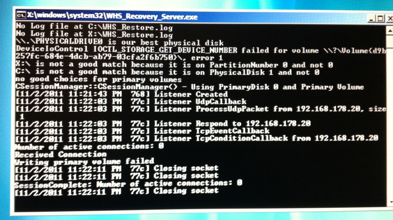

Ok. Habe den Bildschrm wieder umgesteckt. Bild siehe untenNobby1805 hat geschrieben:Manchmal gibt es ein Problem beim Erkennen der Platte ... steck mal nur die Platte rein und schau ob es dann klappt ... Was genau passiert kann man leider nur dann schön sehe wenn man einen Monitoranschluss hat

Re: kein LightsOut / kein RDP+Connector-Zugriff
"Writing primary volume failed" ... aber warum ...

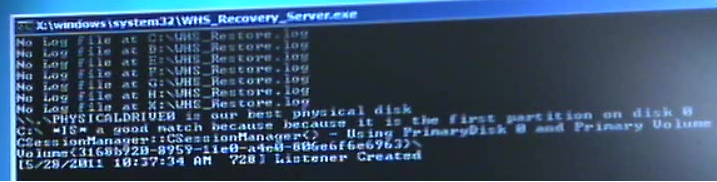

aber ich sehe gerade am 16.5. hattest du auch schon "write primary volume failed" schua dir noch einmal ganz genau an was du im Mai gemacht hast damit das Recovery funktioniert hat

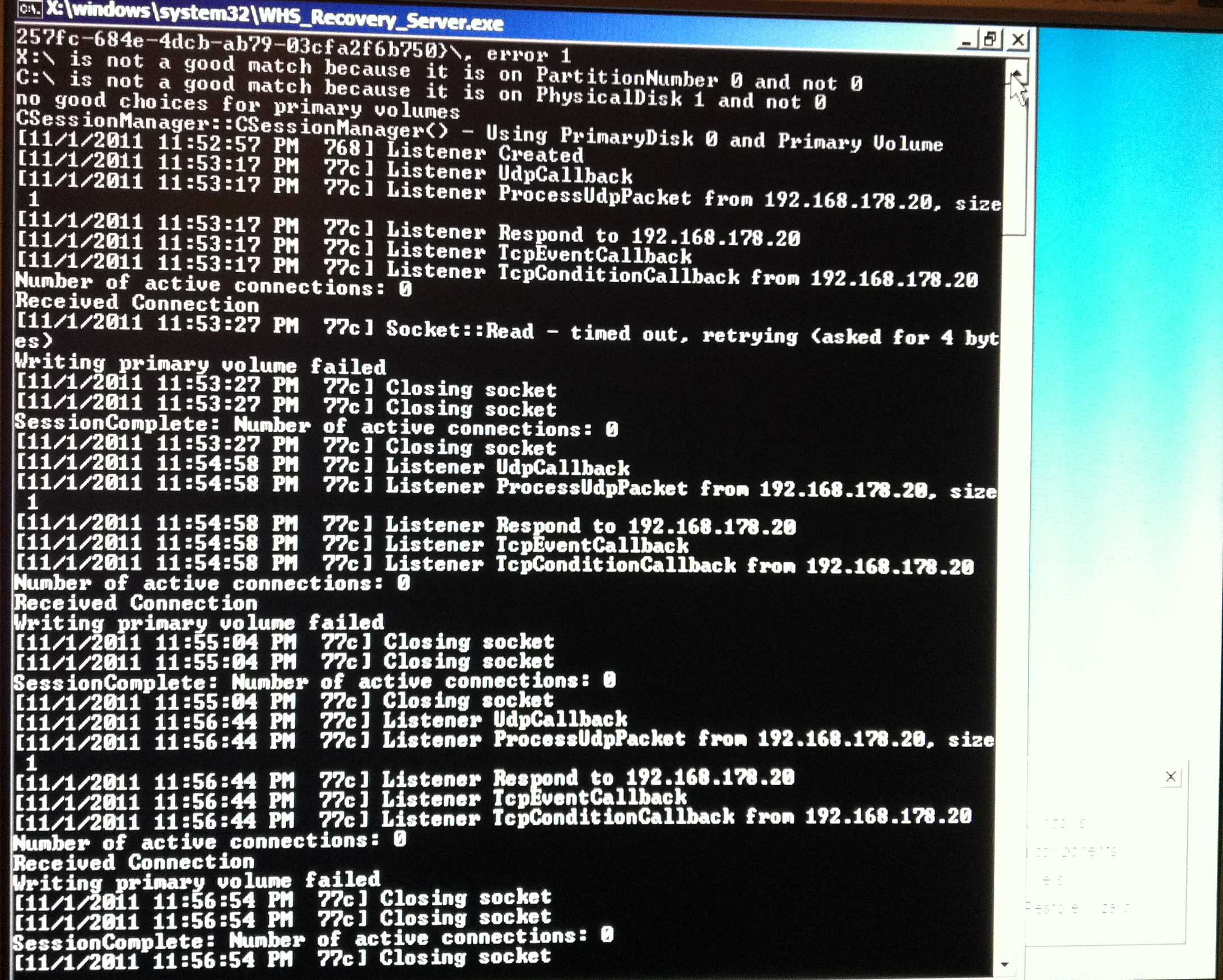

Habe den whs wieder zu geschraubt und noch einmal das Recovery genau wie damals von Dir beschrieben gestartet. Das Bild bleibt aber identisch (auf dem client die Fehlermeldung "NetworkError" und Abbruch und auf dem whs wie auf diesem Bild: Dabei habe ich nun auch die Tastatur vom USB abgezogen (allerdings vor dem Hochfahren... kann das eine Fehlerwuelle sein?). Netzwerk hängt dran, SATA-Kabel für das Ergänzungsgehäuse nicht, nur die erste HDD ist drinnen und bis auf die Versuche hier jungfräulich.

Aber:
Warum sucht er immer zuerst X:\ ???
Muss ich vielleicht doch etwas im BIOS verstellen?
