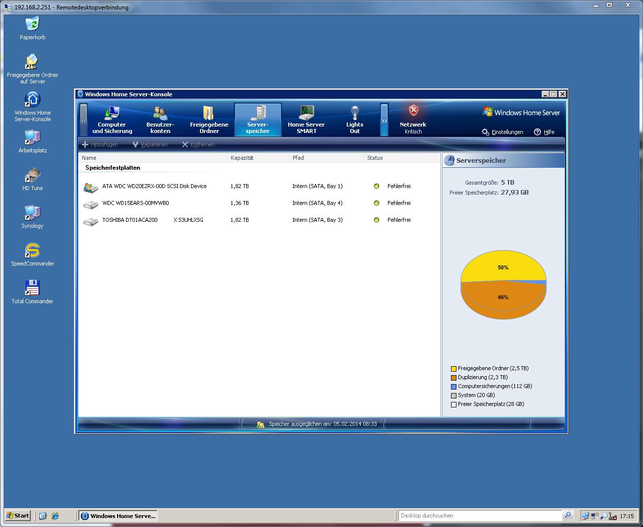

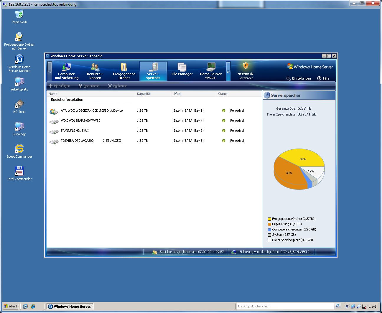

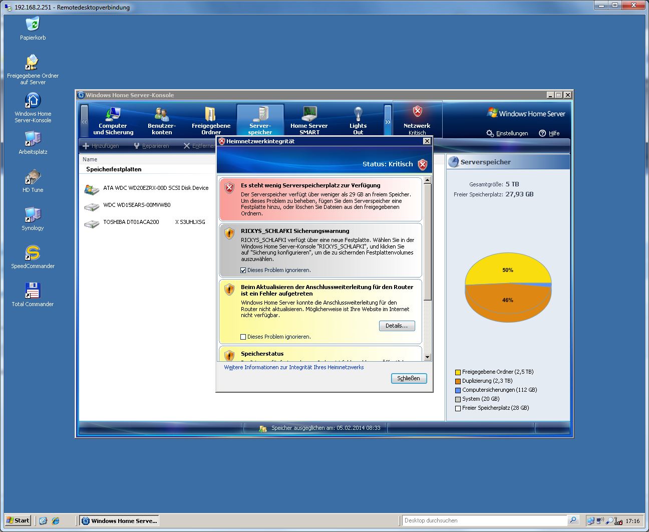

So...
Nach der Duplizierung (eventuell ist er noch dabei) sind die Platten aber ziemlich voll...
Was soll ich jetzt machen?
Ne neue Platte einbauen oder die Duplizierung wieder ausschalten?
LG
LG
PS: Ich hab hier auch noch mehrere externe Platten (2x2TB und 1x1,5TB) und eine 2ZB Platte im Client. Die könnte ich auch verbauen, aber wer weiß, ob die in Ordnung sind und außerdem sind die auch recht voll, so dass das Duplizierungsproblem kaum gelöst, sonern eher verschärft würde...

Re: Acer H341 - Macht mir Probleme...und zwar ne Menge...
dann musst du irgendwas aus der Duplizierung ausschließen ... mit 28 GB freiem Platz läuft der WHS nicht richtig
PS oder eine weitere Platte hinzufügen
USB-Platten oder Platten mit unbekannten Zustand würde ich nicht verwenden
PPS ggf. einen großen Share in wichtig / weniger wichtig aufteilen und dann nur den Wichtigen duplizieren

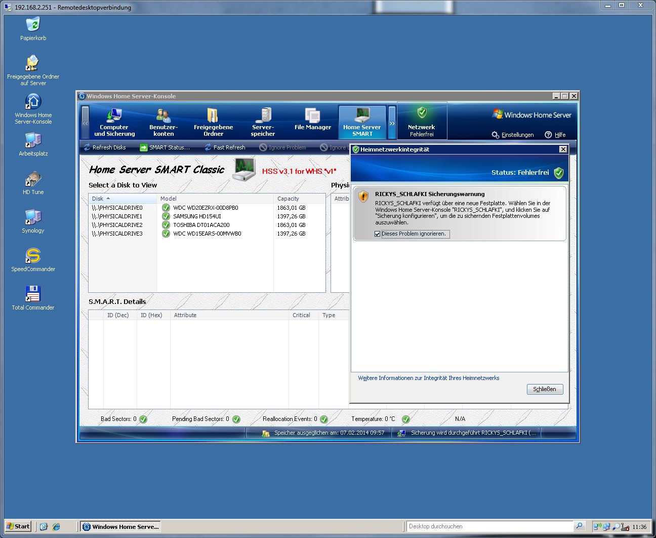

Trotzdem gibt es erfreuliche Dinge von der H341-Front zu vermelden...so hoffe ich jedenfalls..
Ich hab deinen Rat befolgt und den Server ausgesaugt und dann die Platten ganz vorsichtig wieder eingesetzt...
Und siehe da...seit ein paar Tagen bekomme ich keine Fehlermeldung, was die Platten betrifft...
Die einzigen Fehlermeldungen (vgl. die Screenshots) betreffen Router- oder Netzwerkaspekte...
Ob die problematisch sind, weiß ich allerdings nicht…

entschuldige, dass ich mich die letzten Tage etwas rar gemacht habe, aber ich hatte rund um die Uhr zu tun...
JA, das sieht jetzt OK aus ...
Die Fehlermeldung bzgl. der Anschlussweiterleitung betrifft dich nur, wenn du über xxx.homeserver.com oder einer anderen dynDNS über das Internet auf den Server zugreifen willst
zum 2. WHS:
