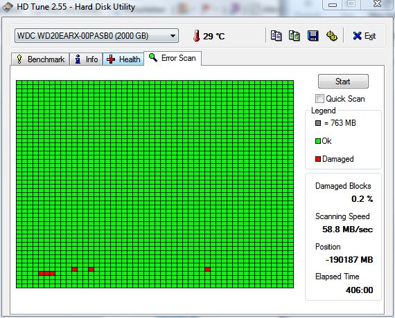

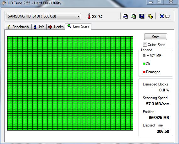

So, das Ergebnis des HD Tune-Tests...
LG und ddanke für die Tipps.
HD Tune Health.JPG (70.14 KiB) 5726 mal betrachtet
HD Tune.JPG (105.24 KiB) 5726 mal betrachtet

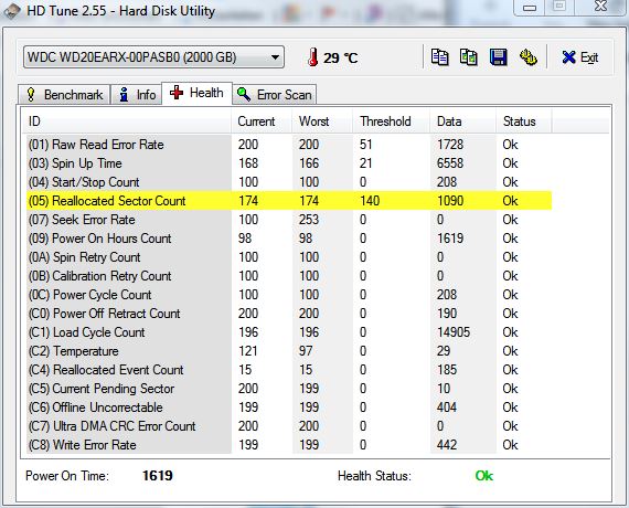

So Norbert,
hier die Screenshots nach dem "HD Tune-Durchlauf" der bald kaputten Platte...
Was sagst du dazu?
Im NAS macht sie wieder Zicken...
LG
Ricardo
HD Tune Health 2TB.JPG (70.3 KiB) 5714 mal betrachtet
HD Tune 2TB.JPG (104.03 KiB) 5714 mal betrachtet
Re: Acer H341 - Macht mir Probleme...und zwar ne Menge...
Wenn dieses Verhalten im H341 auftritt und nicht im anderen Rechner dann bestätigt das meine Vermutung, dass der Controller, das SATA-Kabel oder der Einsteckplatz ein Problem haben

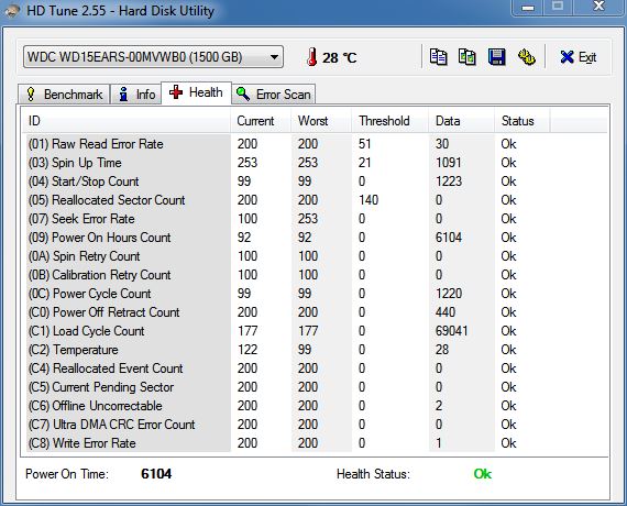

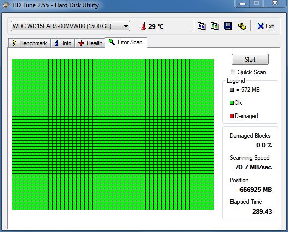

nun die letzten Screenshots von der letzten formatierten und gecheckten 1,5TB-Platte...
LG und bis später
Ricardo
PS: Das mit dem Controller wäre echt doof...
PPS: Die bald kaputte HDD bau ich erstmal in meinen Client-PC ein und schau, was da passiert...0,2% waren ja damaged, aber der Status insgesamt war ok...da kann ich sie doch noch verwenden oder?

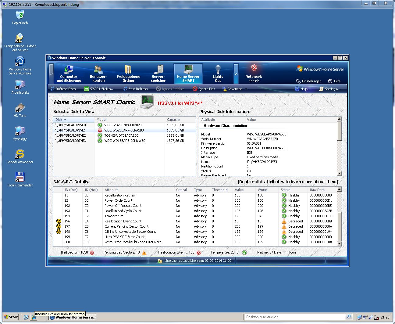

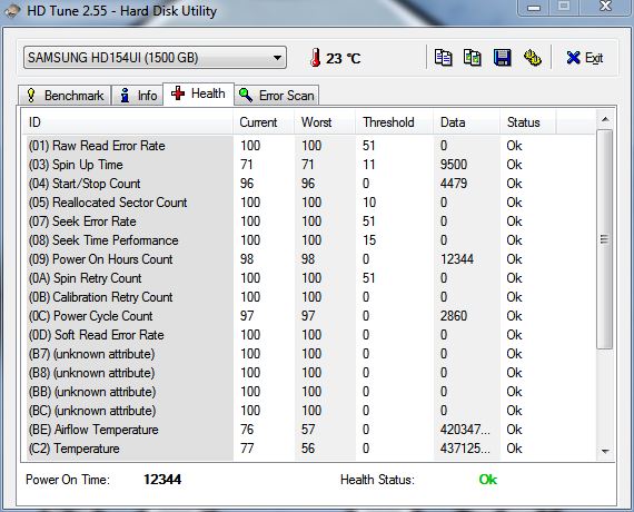

SMART 4HDDS.JPG (226.96 KiB) 5701 mal betrachtet
HD Tune Health 1,5TB.JPG (70.03 KiB) 5701 mal betrachtet
HD Tune 1,5TB.JPG (104.59 KiB) 5701 mal betrachtet

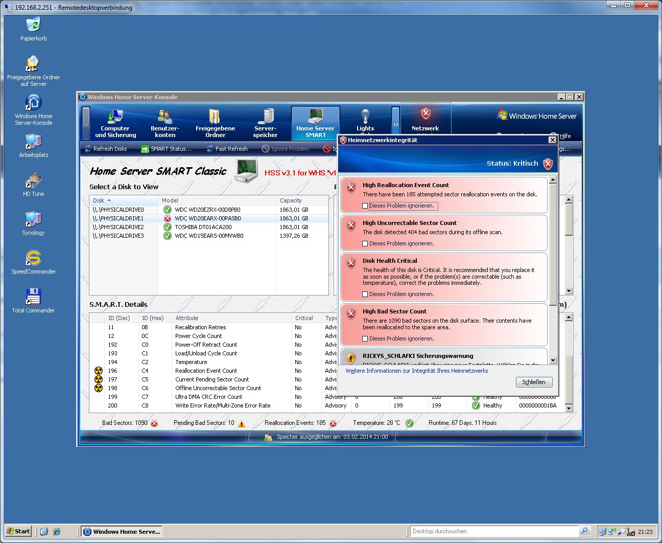

Hi Norbert,

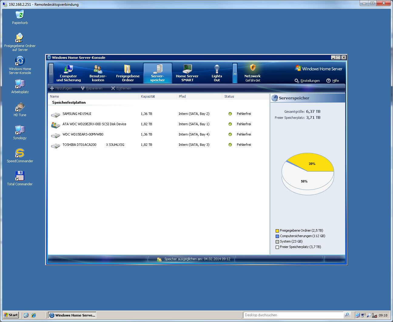

die letzte eingebaute Platte macht wieder Zicken...
Mal ist das Netzwerk "fehlerfrei" (wie gerade wieder), dann ist die Platte wiedre kurz vor dme Ausfall oder schon drüber nach Angabe von SMART...
Muss man dem trauen?
Oder kann man das ignorieren?
Langsam macht es keinen Spaß mehr ;(
Duplizierung wäre doch nur sinnvoll, wenn ich nicht riskieren will, die Daten zu verlieren oder?
Da im NAS ja nur 2TB udn 1,5TB-Platten Platz finden, wäre es durch die Duplizierung nicht sehr schnell voll?
Oder spiegelt der H341 nicht dei Daten 1:1 wie in RAID?
Die o.g. Add-Ins hab ich nicht und aktualisert hab ich Lightsout auch nicht...
Soll ich mich zunächst darum kümmern oder doch die 1,5TB-Platte wieder ausbauen?
LG
Ricardo
PS: Wenn ich dann die Duplizierung besser einschalte, mach ich das natürlich...
ricardo.jud@gmx.net hat geschrieben:Hi Norbert,
welche ? die Samsung in bay 2?
ich würde das nicht ignorieren
genau, aber das macht erst dann Sinn wenn das System an sich fehlerfrei läuft .. sonst zerstörst du damit evt. deine Daten
Wieso? du hast doch noch massig Platz
nicht "wie RAID" .. zwar 1:1 aber dateiweise und nicht Plattenweise
Die o.g. Add-Ins hab ich nicht und aktualisert hab ich Lightsout auch nicht... kannst du alles kostenfrei runterladen
Wenn es wieder bay 2 ist halte ich die Wahrscheinlichkeit für groß das es der Controller, SATA-Kabel oder Steckkontakt ist ... dann kann ich aber auf keien Fall empfehlen eine andern vorhandenen Platte dort anzuschließen ...
