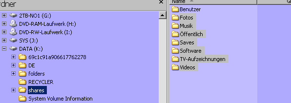

Habe jetzt versucht, die Daten zu sichern.
Gehe ich recht in der Annahme, dass ich insbesondere den Ordner "k:\DE" sichern muss? Ich habe den Eindruck, dass "k:\shares" den gesamten Serverspeicher imitiert...
Reicht "k:\DE"? Falls nicht: Wie sichere ich die Massen von "k:\shares"?
Wenn "k:\DE" gereicht haben sollte (Restplatz auf Sicherungs-HDD: 173GB, das scheint mir halbwegs plausibel), dann ließe ich jetzt wohl eine HD-Tune-Prüfung laufen - wenn ich Dich richtig verstanden habe (???).

auf /shares/ bzw. /folders/ liegen die Tombstones mit denen der DriveExtender die Daten verwaltet ... wie du richtig schreibst liegen auf /DE/... die "richtrigen" Daten ... aber nicht nur auf dieser Platte sondern auf allen Platten des Storagepools verteilt

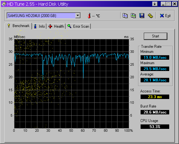

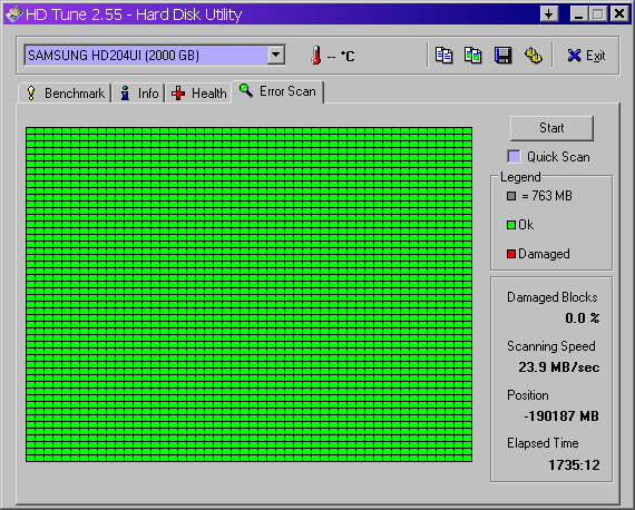

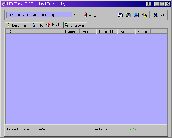

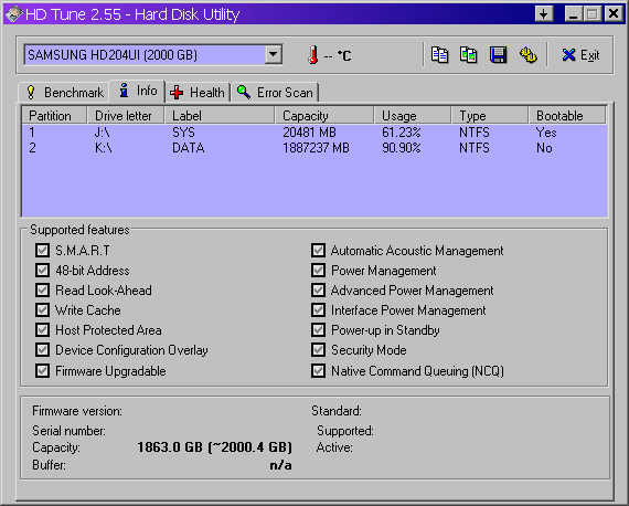

HD Tune ist nun endlich durch und ich kann nix daraus erkennen - zumindest keine Fehler. Ich verstehe aber auch rein gar nix davon. Kannst Du Dir die Bilder einmal anschauen?:
Heißt das nun, dass alles in Ordnung ist und der H340 ne Macke hat?

Wie hast du denn die Platte an den anderen Rechner gehängt ? Die Transferrate von 30MB/sec ist sonst nicht OK

per USB - also ein Gerät, in das ich zwei SATA-HDDs (zum Beispiel zum Sichern) hängen kann.

dann sagt das natürlich wenig zu der Geschwindigkeit der Platte aus ...
