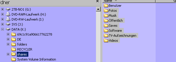

Gehe ich recht in der Annahme, dass ich insbesondere den Ordner "k:\DE" sichern muss? Ich habe den Eindruck, dass "k:\shares" den gesamten Serverspeicher imitiert...
Reicht "k:\DE"? Falls nicht: Wie sichere ich die Massen von "k:\shares"?

auf /shares/ bzw. /folders/ liegen die Tombstones mit denen der DriveExtender die Daten verwaltet ... wie du richtig schreibst liegen auf /DE/... die "richtrigen" Daten ... aber nicht nur auf dieser Platte sondern auf allen Platten des Storagepools verteilt

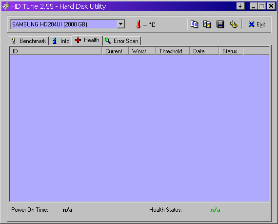

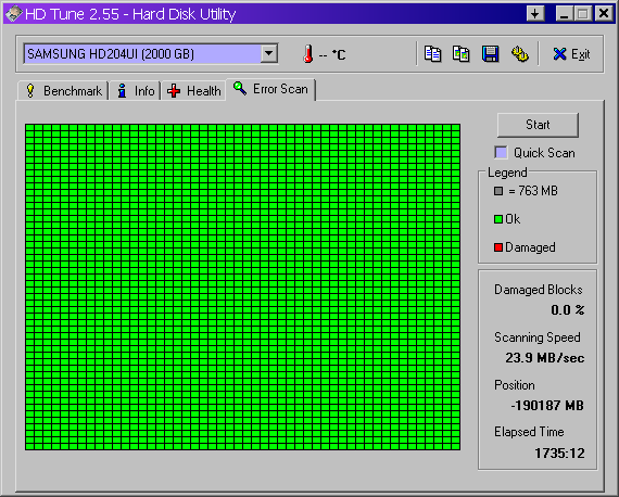

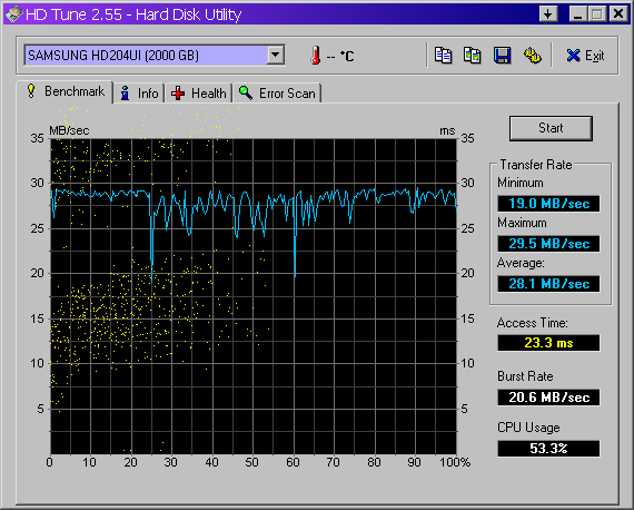

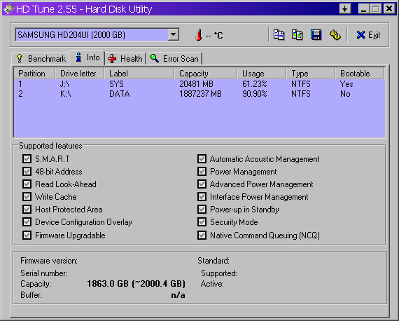

HD Tune ist nun endlich durch und ich kann nix daraus erkennen - zumindest keine Fehler. Ich verstehe aber auch rein gar nix davon. Kannst Du Dir die Bilder einmal anschauen?:
Heißt das nun, dass alles in Ordnung ist und der H340 ne Macke hat?
Wenn dem so wäre:
a) direkt bei Acer (etwa 20 Monate alt) oder über Cyberport? und
b) wie bekomme ich aus der Festplatte die SMART-Fehlermeldung wieder heraus (damit ich sie wieder einsetzen könnte)?
Oder hat die HDD doch einen Schaden bzw. was käme nun, um weitere Möglichkeiten auszuschließen?

Wie hast du denn die Platte an den anderen Rechner gehängt ? Die Transferrate von 30MB/sec ist sonst nicht OK
Jonas
Beiträge: 379
Registriert: 3. Feb 2010, 17:48
Re: kein LightsOut / kein RDP+Connector-Zugriff
Beitrag von Jonas »
per USB - also ein Gerät, in das ich zwei SATA-HDDs (zum Beispiel zum Sichern) hängen kann.

dann sagt das natürlich wenig zu der Geschwindigkeit der Platte aus ...
Die Platte hängt im H340 in untersten Slot ? Dann packe sie doch mal an die 2. Position, fahr den WHS nur mit dieser Platte hoch und schau was dann passiert ? (Raw-Wert der Lesefehler)
