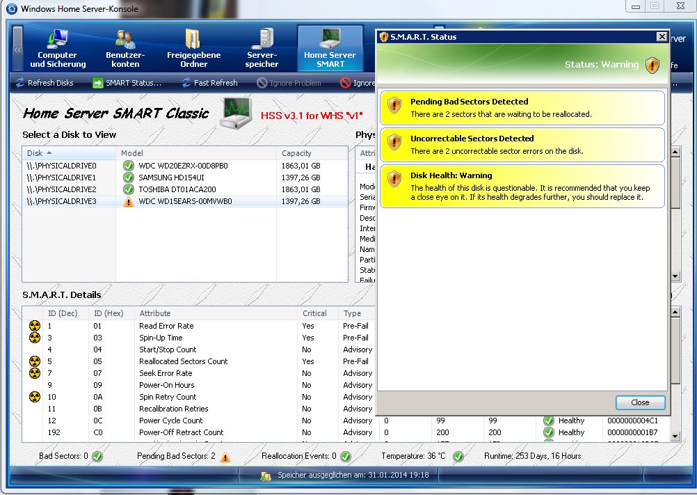

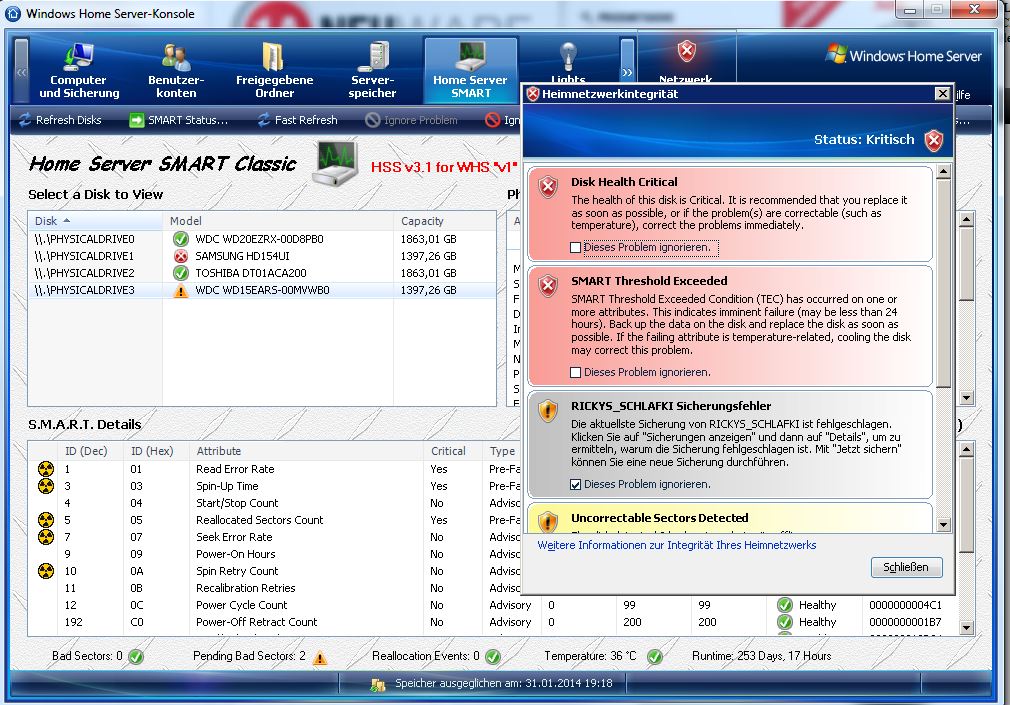

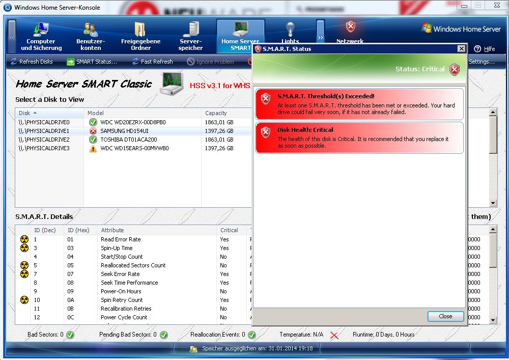

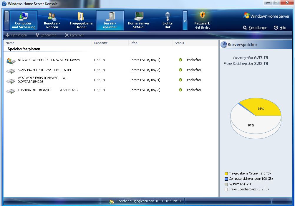

ricardo.jud@gmx.net
- Beiträge: 147
- Registriert: 5. Jan 2014, 22:31
Re: Acer H341 - Macht mir Probleme...und zwar ne Menge...
Here we go...
Die eine Platte, die neulich gezickt hat, gibt im Moment Ruhe...
Fragt sich nur wie lange
LG
LG
- SMART Ex-System.JPG (164.18 KiB) 5258 mal betrachtet
- SMART Allgemein.JPG (181.37 KiB) 5258 mal betrachtet
- Netzwerkstatus.JPG (228.25 KiB) 5258 mal betrachtet
- Serverspeicher.JPG (93.42 KiB) 5258 mal betrachtet

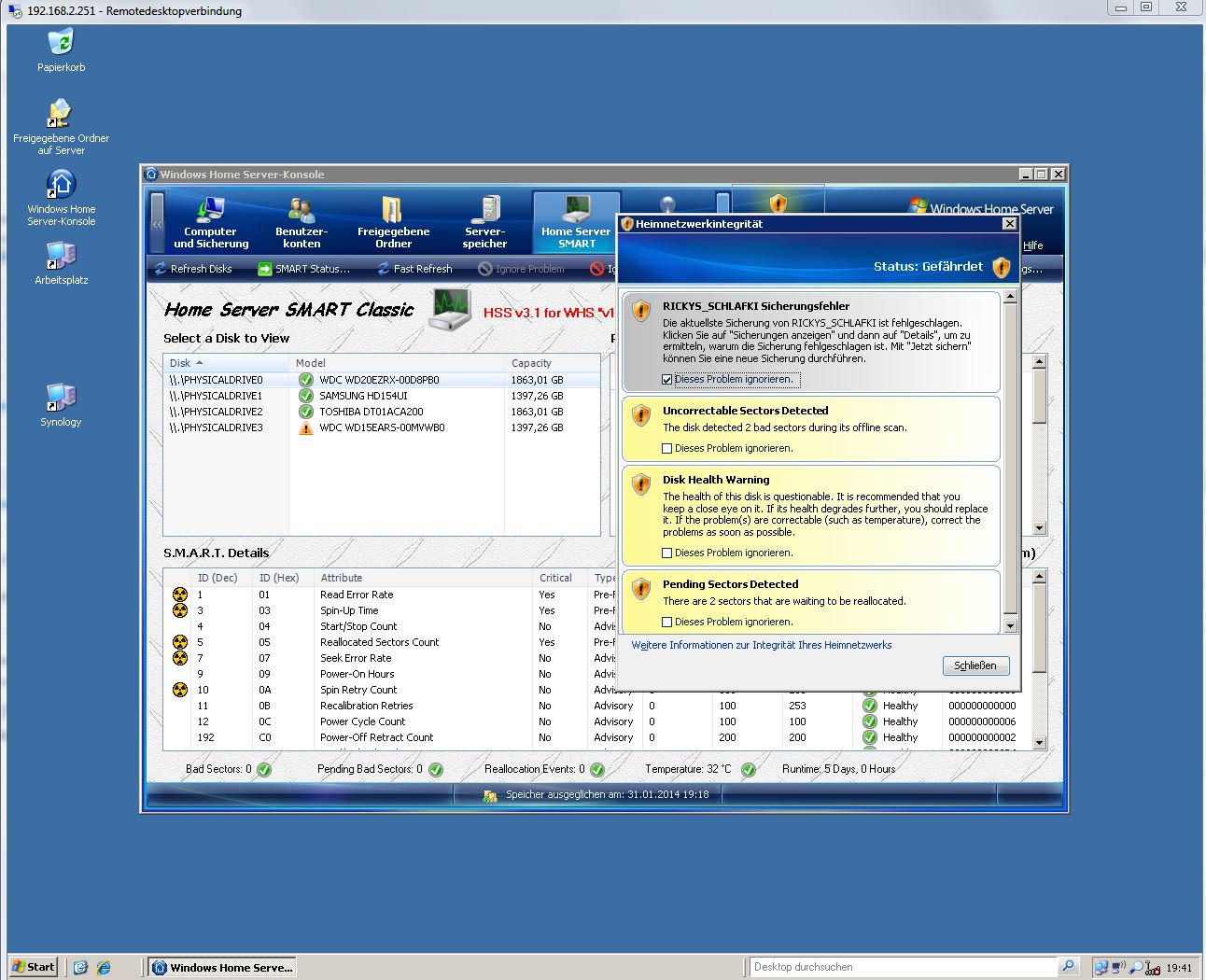

ricardo.jud@gmx.net
- Beiträge: 147
Jetzt sieht es wieder ganz übel aus...
Was soll ich machen?
Die beiden 1,5TB-Platten raus und die bald defekte 2TB kopieren?
Und dann entweder bei 2HDDS belassen oder neue kaufen?
LG
LG
- SMART Update.JPG (155.04 KiB) 5257 mal betrachtet
- Netzwerk Update.JPG (195.8 KiB) 5257 mal betrachtet
