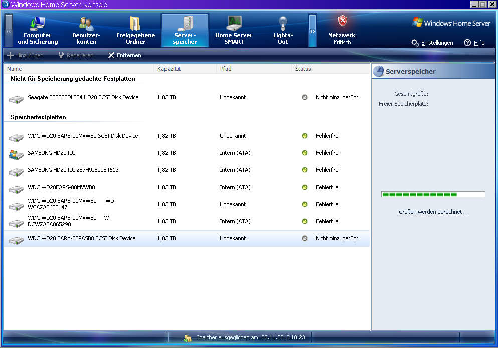

Genauso habe ich es gemacht...
zuerst whs heruntergefahren, HDD eingebaut, hochgefahren
HDD wurde sofort erkannt und in Konsole dem Speicher hinzugefügt
HDD in client, dort aligned
wieder in whs
hochgefahren...
und jetzt:
Sie ist
"nicht hinzugefügt",
ich kann sie nicht
- "hinzufügen"
- "reparieren" oder
- "entfernen" (obwohl das laut Kontextmenü die einzig mögliche Option ist.
Das ist doch alles nicht wahr... :cry:

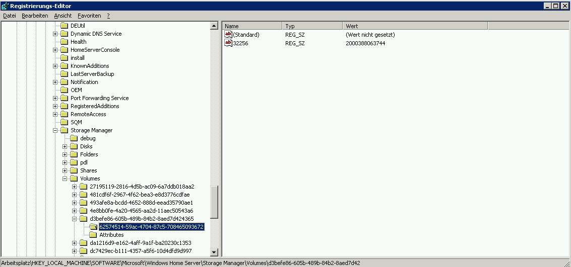

Laut DiskCheck wurde die Partition auf die Startadresse 2048 verschoben ....
01BE = 80 2.048 (00000800) -387.958.784 (ffffffffe8e03800) NTFS
in der Registry des WHS steht allerdings noch eine andere Startadresse
32256 = 2000388063744
ich kann dir jetzt nicht garantieren, dass es nach einem Patch in der Registry funktioniert ... willst du es versuchen ?
es sollte dann 1048576 = 2000387047424 sein
und zwar im Schlüssel HKEY_LOCAL_MACHINE\SOFTWARE\Microsoft\Windows Home Server\Storage Manager\Volumes\d3befe86-605b-489b-84b2-8aed7d424365\62574514-59ac-4704-87c5-708465093672
PS wenn du die Platte neu dem Pool hinzufügst dann wird sie m.E. wieder unaligned formatiert
PPS natürlich alles reine Vermutung und ohne Garantie

bin jetzt in dem Schlüssel...
Leider weiß ich nun nicht weiter... :nw
acer aspire easystore H340
  • Intel Atom 230
    WHS 2003
    2GB DDR2
Ext.-Box FANTEC QB-35US2
Gigabit-Netzwerk
clients:
  • win10(Admin),
    weitere win10
Re: HDD ersetzen ? Und wenn ja: Wie geht das ohne Datenverlu
Mit der rechten Maustaste auf den 32256 Schlüssel klicken > Umbenennen und dann den neuen Namen eingeben ... dann Doppelklick auf den Namen und den neuen Wert eintragen
dann booten und hoffen

keine Änderung...
Kann ich die HDD schlicht in der Verwaltung formatieren (dann werde ich wohl ohne Alignement leben müssen)?
Oder muss ich vorher den Schlüssel wieder zurücksetzen?
du musst die Platte über die Konsole entfernen und dann wieder hinzufügen ... dabei wird sie dann neu formatiert
Jonas
Beiträge: 379
Registriert: 3. Feb 2010, 17:48
Beitrag von Jonas »
Nobby1805 hat geschrieben:du musst die Platte über die Konsole entfernen und dann wieder hinzufügen ... dabei wird sie dann neu formatiert
Das habe ich versucht: leider völlig ohne Erfolg.
Was schlägst du nun vor?

Wieder das Problem...
Ich glaube, bevor Deine ganze Detailarbeit mit mir in diesem Thread begann (oder mittendrin), hatte ich ein Problem beim HDD entfernen. Nun dasselbe: Die Routine läuft und läuft und läuft: Irgendwann wird die Verbindung zum whs abgebrochen (er bleibt wieder stehen) - leider ohne, dass die Entfernenroutine abgeschlossen wäre...
Bevor ich nun irgendwelche Fehler mache, die wieder ewige Suche erzeugen, lieber gleich die Frage:
