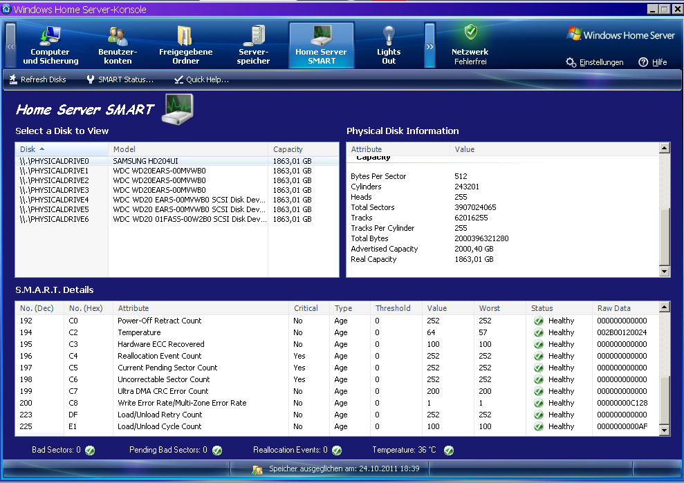

Nobby1805 hat geschrieben:du müsstest mal alle SMART Werte der Samsung posten damit man beurteilen kann ob dir noch zu retten ist
Aus dem SMART-Programm auf dem whs direkt konnte ich auf die Fehlermeldung clicken und "speichern" befehlen (s.u.). In der Konsole finde ich einfach keinen Weg, Mitteilungen herauszukopieren...Wie geht das - oder reichen die Infos unten schon?

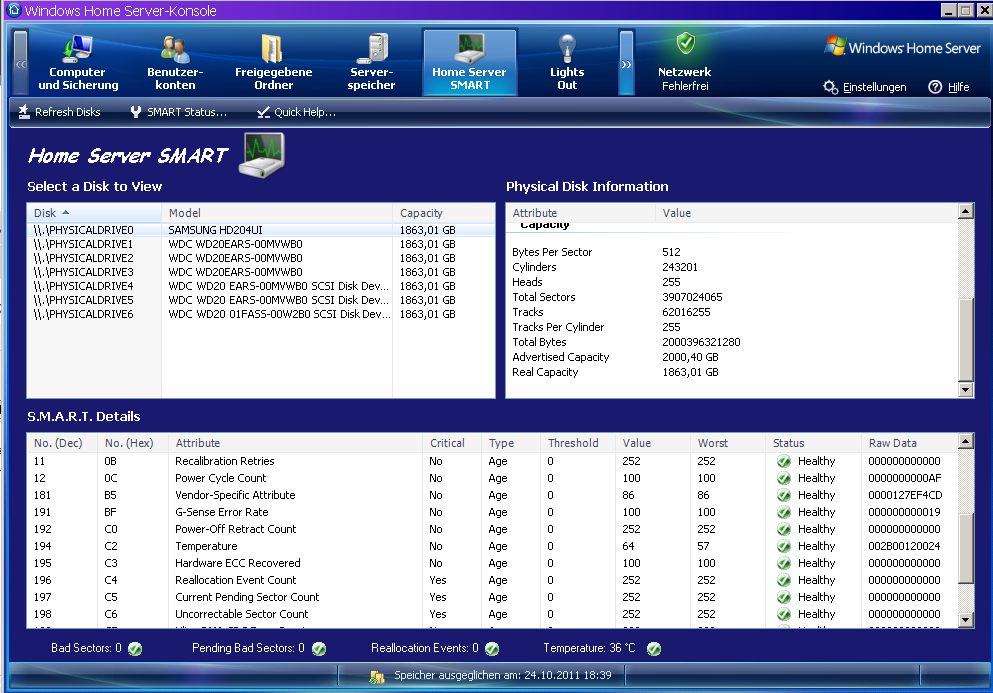

Re: kein LightsOut / kein RDP+Connector-Zugriff
scroll doch einfach etwas weiter runter und mach dann noch einen Screenshot ...
Jonas
Beiträge: 379
Registriert: 3. Feb 2010, 17:48
Beitrag von Jonas »
Nobby1805 hat geschrieben:scroll doch einfach etwas weiter runter und mach dann noch einen Screenshot ...
so sei es: Du müsstest an der Nummerierung erkennen, was wann kommt...

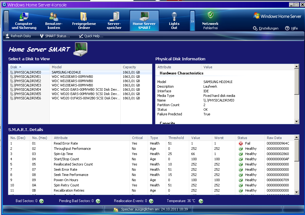

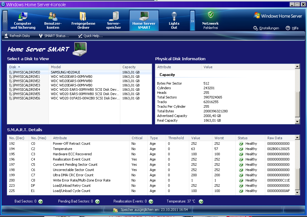

Jetzt muss ich erst einmal Sorry sagen :oops:
Wo ich die Startup-Fehler gesehen habe weiß ich auch nicht mehr :oops:
Bis auf die Lesefehler sieht die Platte ganz OK aus ... fragt sich jetzt nut woher diese Lesefehler kommen :(
Wenn du den WHS neu bootest ... ändert sich dann der Wert bei den Lesefehlern (der als letztes angegeben RAW-Wert) ?

Nobby1805 hat geschrieben:Wenn du den WHS neu bootest ... ändert sich dann der Wert bei den Lesefehlern (der als letztes angegeben RAW-Wert) ?
Tut mir Leid: Was meinst Du?
Nach dem erneuten Hochfahren des whs sehen die Meldungen aus wie in den Fenstern.
Allerdings ist vielleicht noch zu sagen, dass der whs gar nicht mehr ohne Zutun hochfährt. Da ist erst auf dem schwarzen Bildschirm eine Fehlermeldung (da war irgend etwas mit Festplatte), die von mir einen F1-Tastendruck einfordert (keine HDD-LEDs leuchten). Dann fährt er weiter hoch. Zwischendurch sind die HDD-LEDs dann rot und werden dann nach und nach wieder blau.
Irgendwie bin ich die Fehlermeldung bei der Einrichtung vor einem halben Jahr mit einem Hinweis (von Dir???) wieder losgeworden (ich finde ihn aber nicht mehr - oder war es doch eine Automatik...?). Dass es nun wieder eine und dazu auch noch so hartnäckige Fehlermeldung gibt sowie, dass das Sichern der Daten so elendig lange dauert, irritiert mich aber doch.
Wie weiter?

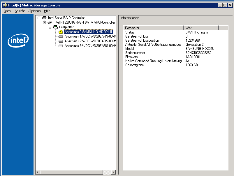

...übrigens sehe ich gerade, dass der whs (über rdp) in der Intel Matrix Storage Console (mit der Smart-Fehlermeldung) einen Wert wiederholt verändert:
Die Geräteanschlussposition springt ständig (15240328, dann 15233832, dann 15234368, dann 15247888...).
Vielleicht hilft ja die Info...
Jonas hat geschrieben:
in deinen letzten Screenshots stand der Counter für die Read Error Rate auf 9093, jetzt steht er auf 964C
Die Platte hat massive Probleme ... kannst du diese an eine anderen Rechner hängen und mit HDtune testen ?
du hast einen Bildschirm angeschlossen :shock:
mach das noch mal und schreibe die genaue Fehlermeldung auf
Das passt aber alles zu einer defekten Platte

Nobby1805 hat geschrieben:Die Platte hat massive Probleme ... kannst du diese an eine anderen Rechner hängen und mit HDtune testen ?
Nach all den Scherzen beim letzten Mal, denke ich bei Deiner Prognose eher daran, die Platte herauszunehmen, via einen anderen PC zu versuchen, die Daten zu retten und bestenfalls dann mich an die Diagnose zu machen - was meinst Du dazu? Für ein ähnliches Prozedere wie beim letzten Mal habe ich - mit Deiner Hilfe wohlbemerkt (noch einmal Danke)!!! - gefühlt für viele Jahre ausreichend Zeit verballert.
Allerdings stellt sich die Frage: Welche HDD kaufe ich dann als schnelle und bitte, bitte, bitte zuverlässige System-HDD? und anschließend: Bekomme ich die Samsung vom 18.5.2011 ersetzt?
Nobby1805 hat geschrieben:mach das noch mal und schreibe die genaue Fehlermeldung auf
Sie lautet:
"SMART Failure Predicted on Hard Disk 2: SAMSUNG HD204UI-(S1)
WARNING: Immediately back-up your data and replace your hard disk drive. A failuremay be imminent.
Press F1 to Continue"
Ansonsten habe ich keinen Bildschirm am whs - nur wenn er nicht mehr hochfährt, stöpsele ich um... :cry:

Die Fehlermeldung sagt ja ziemlich klar was zu tun ist ... da es sich um die 1. HDD handelt kann ich dir eigentlich nur zu einer Samsung raten weil bei der WD dort nach der Installation die 1. Partition mit dem Alignmenttool behandelt werden muss
Ich würde vor jeder weiteren Aktion die Platte an einem anderern Rechner testen, falls der H340 ein Problem hat machst du dir sonst die nächste Platte auch noch kaputt ... auf jeden Fall muss eien Platte die 1/2 Jahr alt ist von deinem Händler oder Samsung ersetzt werden
Hast du eine Idee warum in der Boot-Fehlermeldung die Harddisk die Nummer 2 hat :o
Jonas
Beiträge: 379
Beitrag von Jonas »
Nobby1805 hat geschrieben:Die Fehlermeldung sagt ja ziemlich klar was zu tun ist
Habe die HDD nun an einen anderen PC gehängt, um zuerst zu versuchen, die Daten zu retten.
Wie finde ich dann heraus, wo der Fehler liegt und wie er einzuordnen (HDD-Fehler oder Acerfehler [H340-Kauf im Februar 2010, erste kaputte HDDs im Mai 2011]) ist? Wie gehe ich dann mit Acer um?
Nobby1805 hat geschrieben:da es sich um die 1. HDD handelt kann ich dir eigentlich nur zu einer Samsung raten weil bei der WD dort nach der Installation die 1. Partition mit dem Alignmenttool behandelt werden muss
Aber welche?
