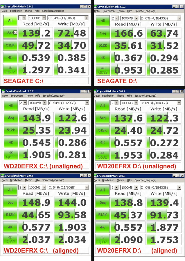

So, melde mich zurück mit neuer Testanordnung.
Ich habe aktuell 2xSeagate ST2000DM001 und 2 WD20EFRX hier. => Performance bei beiden ähnlich, die WD haben halt 3 Jahre Garantie und sind hörbar leiser. Also würde ich gerne die nehmen, und ehrlich... wer will schon den "einfachen" Weg ;-)
Mir geht es zunächst um die Datenpool-Platte:
Jumper-Lösung geht vermutlich nicht mehr. Das WD Align-Tool am Server sagt wie auch am Win7-Rechner: alles gut - nix zu tun! VON WEGEN!!!!
=> MiniToolPartition Wizard sagt an allen Rechnern (XP, 7, 8): Startsector = 63 und bietet "Aligning" an!
Habe es dann am XP Rechner via WD-Tool gemacht, denn nur da schlägt auch das WD-Tool ein Alignment vor. HDD an div. Rechnern mit dem MiniToolPartition Wizard nochmal gegengecheckt: Startsector jetzt 2048! Alles Schick - eingebaut.

So - ich bin mega-glücklich. Das lange testen sollte sich gelohnt haben, ich habe was ich will (2 neue 2 TB WD EFRX im DataVault und alle Daten "quasi" komplett erhalten). Ohne Neu-Aufzusetzen und ohne Server-Recovery und mit alignten Platten. Ist ne kleine Fummelei, aber wenn der Test nicht ganz daneben liegt lohnt es sich und für mich und andere interessierte werde ich es hier mal dokumentieren.

neue WD-Platten die das Advanced Format haben, müssen bwz. sollten aligned werden - wie meine Tests zeigen lohnt sich das deutlich! Es gibt dafür viele Tools, ich vertraue hier mal dem WD-eigenen Tool, was mit der Fa. Acronis veröffentlich wurde (komplette Images der 1. und 2. Server HDD habe ich auch mit Acronis True Image Home gezogen, das funktioniert gut!).

Rein nach meinem Test behaupte ich nun aber sogar, dass das "Smart-Align" der Seagate mit WHS V1 nicht wirklich klar kommt. Die Platte ist im WHS V1 recht langsam, insbesondere bei kleinen Blöcken. Ähnlich langsam wie eine unbehandelte WD! Aligned aber wird die WD in allen Bereichen und insbesondere bei kleineren Datei-Fragmenten exorbitant schneller!

So ganz nachvollziehen kann ich die Messergebnisse bei der "WD20 aligned" bei 512K allerdings nicht ... warum sollte das Schreiben schneller gehen als das Lesen ?

Ja, Nobby - da magst Du Recht haben. Habe es heute aber ein letztes mal im externen Gehäuse an Win XP gecheckt. Mit CrystalDiskMark wie auch mit HD Tune Pro 5.5 => es bleibt hier zumindest dabei, dass die alignte WD bei den ganz kleinen Blöcken SIGNIFIKANT bessere Schreibwerte als eine Seagate mit "Smart Align" liefert.
Daher lautet an dieser Stelle mein Tipp: WESTERN DIGITAL und diese für den Einsatz im WHS eben an einem XP-Rechner (wenn zur Hand) "alignen" dann in der Registry wie beschrieben anpassen!
