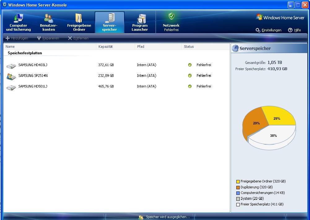

Hab es auch mal mit einer 250 EIDE Systemplatte Probiert.
War gestern Abend 20:00 Uhr Fertig mit Daten rauf schieben und hab die Duplizierung meiner Ordner angestoßen.
Was soll ich sagen Speicher wird immer noch ausgeglichen. :(
Laut logs war es noch nie ausgeglichen.
Werde das mal den Tag über beobachten.

bei 320 GB an duplizierten Shares würde ich ihm
in der Tat noch etwas Zeit geben.

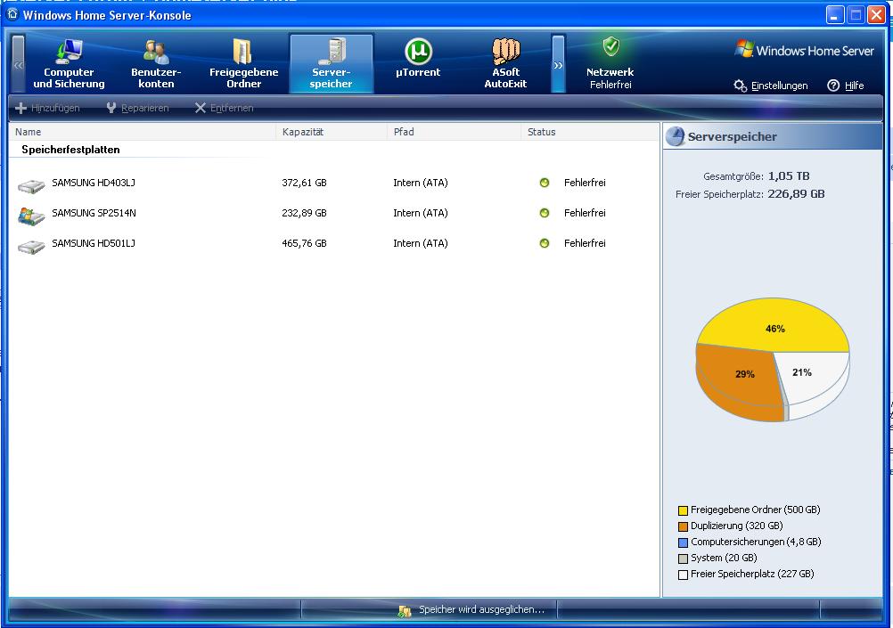

Beitrag von benson »
Morgen
So er gleicht immer noch aus.
Gestern Abend war er Kurzzeitig ausgeglichen.
Das einzige was mir auffählt das es weniger Festplatten Aktivität gibt (visuell LED).
Mir kommt es so vor, das ab ein Bestimmten Datenmenge er es nicht mehr schaft alles auszugleichen.
