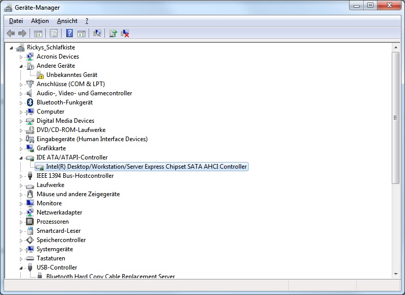

Ich bin deiner Anweisung gefolgt, finde allerdings keinen IDE ATA/ATAPI Adapter auf dem H341 oder meintest du auf meinem Client?
Auf meinem Client ist der zu sehen, den ich dir jetzt per Screenshot poste...
LG und Gute Nacht
Re: Acer H341 - Macht mir Probleme...und zwar ne Menge...
vom Server !!
Poste es doch mal vom Server ... dann sehe ich vielleicht was es dort sein könnte (und wo der Unterschied zwischen dem H340 und dem H341 ist)

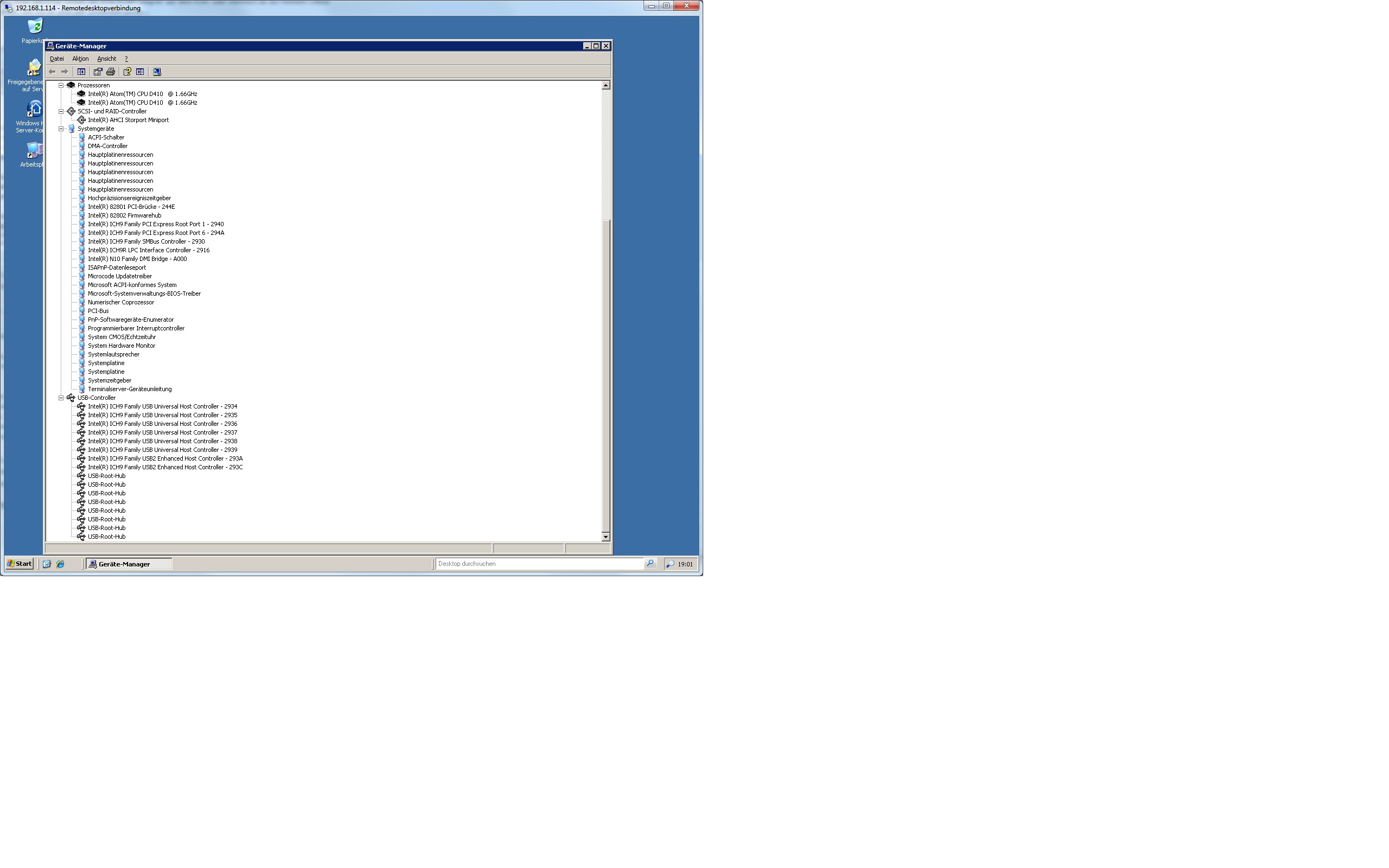

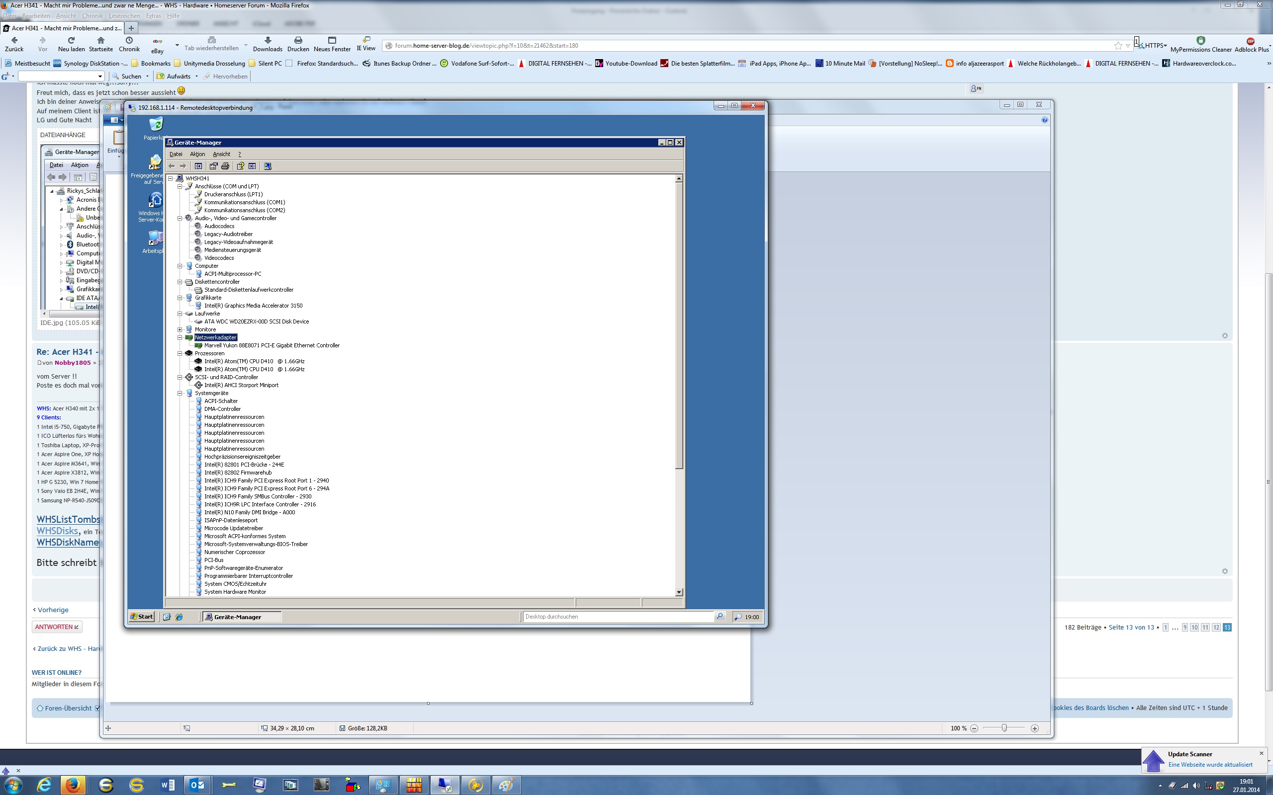

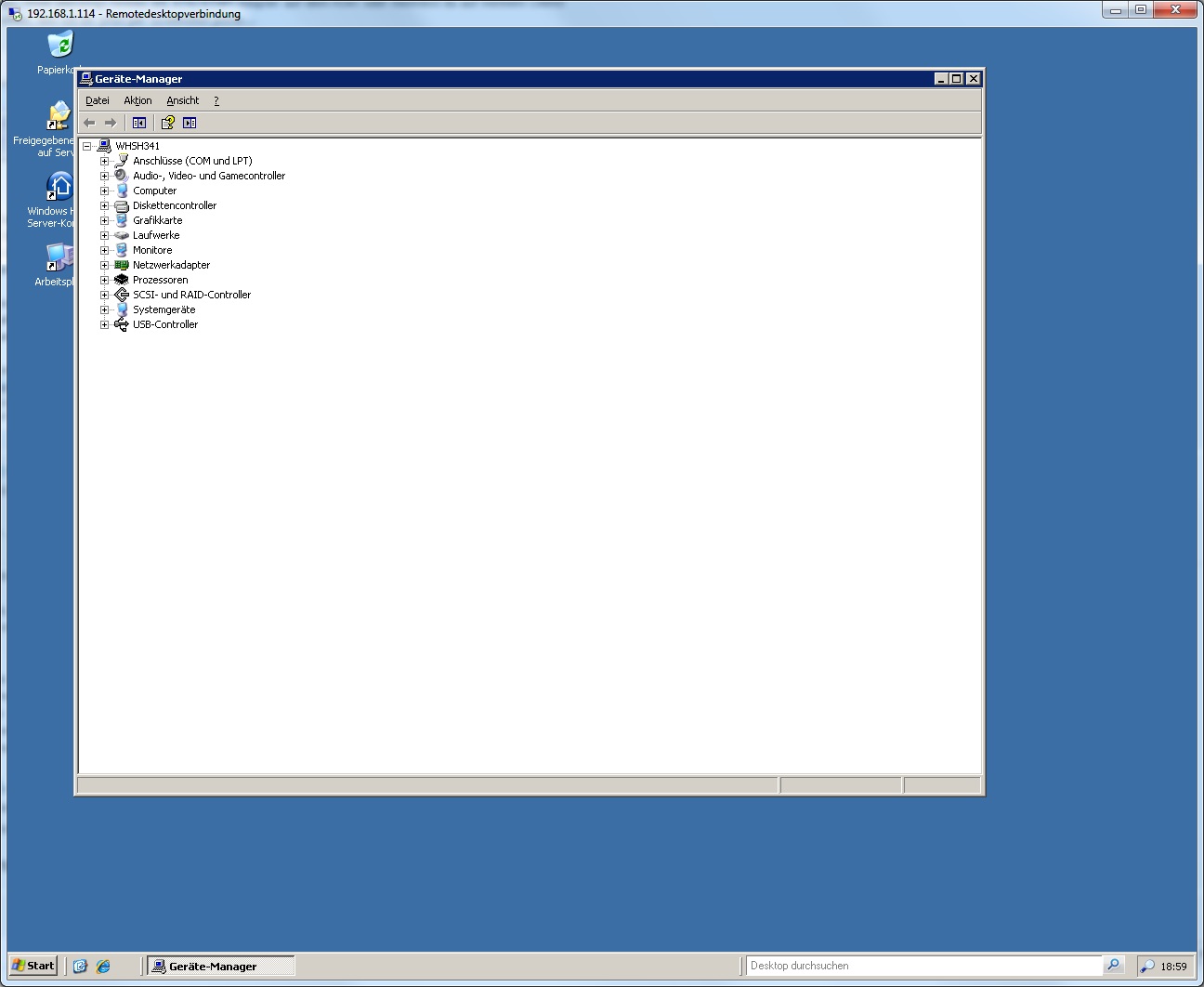

Here we go...
Systemsteuerung H341_3.jpg (299.07 KiB) 3726 mal betrachtet
Systemsteuerung H341_2.jpg (651.85 KiB) 3726 mal betrachtet
Systemsteuerung H341_1.jpg (128.17 KiB) 3726 mal betrachtet
Scsi und Raid Controller

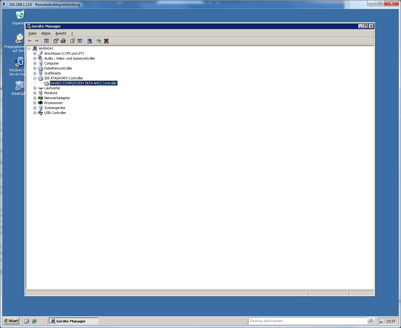

So, Norbert,
jetzt sieht das ganze so aus...
LG
Systemsteuerung H341_nach Treiberupdate.jpg (142.43 KiB) 3705 mal betrachtet

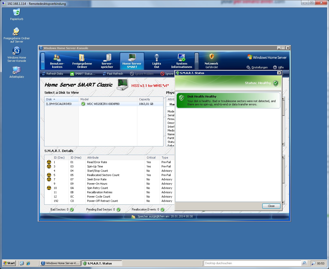

Und hier der aktuelle SMART-Status...
LG
Ja wunderbar, das sieht doch schon sehr schön aus ...
dann baue jetzt bitte ein von den alten Poolplatten ein (nicht die Bootplatte und nicht die "defekte") ... NICHT über die Konsole hinzufügen
geh mit RDP auf den WHS und gibt der Platte einen Laufwerksbuchstaben ... z.B. Q wie Quelle :)
dann kopiere von Q:\DE\shares\Videos nach \\namedesWHS\Videos ... dieses Kopieren nicht nach D:\irgendwas sondern über den Netzwerkpfad wird (wurde mal) von MS empfohlen
dasselbe machst du mit anderen Verzeichnissen unterhalb von \DE\shares die Daten enthalten
wenn du alles kopiert hast dann entfernst du den Laufwerksbuchstaben wieder
dann fügst du die Platte über die Konsoel dem Pool hinzu (dabei wird die Platte formatiert!)
Wenn du so weit bist würde ich gerne Screenshots von Konsole>Serverspeicher und WHSSmart sehen ;)
